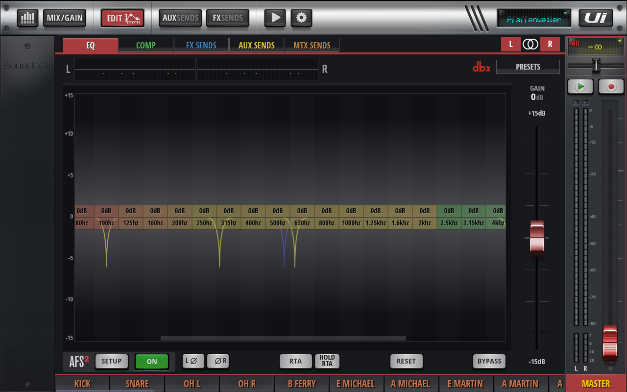

bis auf die speaker sim (braucht wer?)
Mittlerweile spiel ich in der Regel (bei der ersten Truppe) fast ausschließlich über Pre-Amp in ein SC UI 24. Je nachdem ob der Pre-Amp eine Speaker-Sim hat oder nicht, ist sowas schon sinnvoll. Weil über In-Ear klingt es ohne Speaker-Sim doch recht bescheiden.
Und als Backup-Option auch sehr gut.

Und das automatische Feedback (und da weiß ich lieber selber welche Frequenzen ich wegdrehe)
