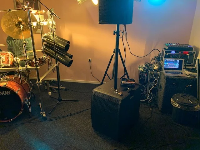

zum Soundcheck nutze ich das W-Lan, damit ich vor der Bühne abhören und einstellen kann. Da wir keinen Techniker haben, nehm ich dann de Rechner mit auf die Bühne und stöpsel das Kabel an.
Dann kann man schnell mal Monitor oder Effekt zwischen den Songs anpassen, falls nötig.
so wie hier z.B:
