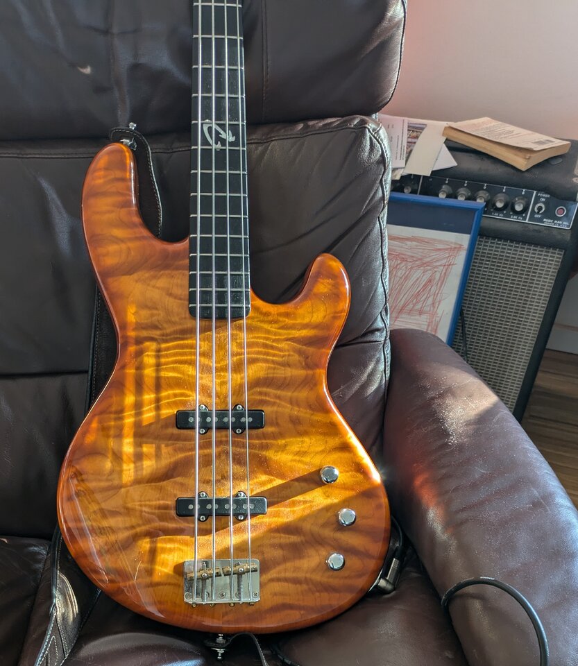

ich gehe auch davon aus, dass es das gleiche instrument ist. zweite möglichkeit, kennt man aus dem möbelbau: da kommt ein foto einer maserung drauf .... smiley. man müsste den hals oder einen pickup ausbauen, um ein wenig unter die lackhaube schauen zu können, dann wüsste man, ob da eine ordentliche lage holz drauf ist oder irgend ein imitat.
Die Decke besteht aus "artic birch".

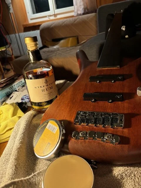

Ich würde bei meinem Ruokangas die Tonabnehmer gerne etwas tiefer legen. Jedoch bekomme ich die Schrauben an den Pickups nicht weiter rein - oder sie sind sehr schwergängig. Kennt jemand von euch dieses Thema bei den Ruokangas- Bässen? Ich habs jetzt nicht mit vollem Krafteinsatz versucht, da ich mit diesen dünnen Schraubenziehern nicht abrutschen wollte. Hat jemand von euch eine Idee?

Ich würde mal schauen, was unter den PUs ist als Gegenkraft (Federn, Schaumstoff, Gummi etc.). Falls das am Anschlag ist, muss man da was machen...

Klingt so, als würden die Schrauben direkt ins Holz greifen? Das kann dann mit der Zeit schwergängig werden und ist nicht so optimal. Besser sind z.B. Messinghülsen. Ich würde die Schrauben mal komplett rausdrehen und nachschauen was unter dem Pickup los ist.

Vielleicht müssen die Bohrlöcher etwas tiefer gebohrt werden?

Auf jeden Fall sind PU-Schrauben sehr dünn und reißen schnell ab...
Lieber jemanden dazu nehmen, der bissi handwerklich ist.🙂

Zeigst du den mal ganz?
