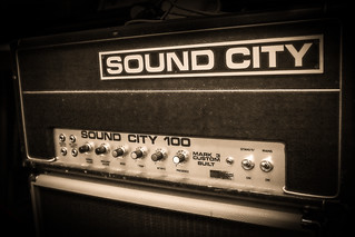

Die Aufgabenstellung war, eine Box passend zu meinem Sound City B100 Mk3 zu bauen. Und was für den Sound City gut ist, kann ja auch für meinen anderen Röhrenamp, den Echolette BS40, nicht schlecht sein.

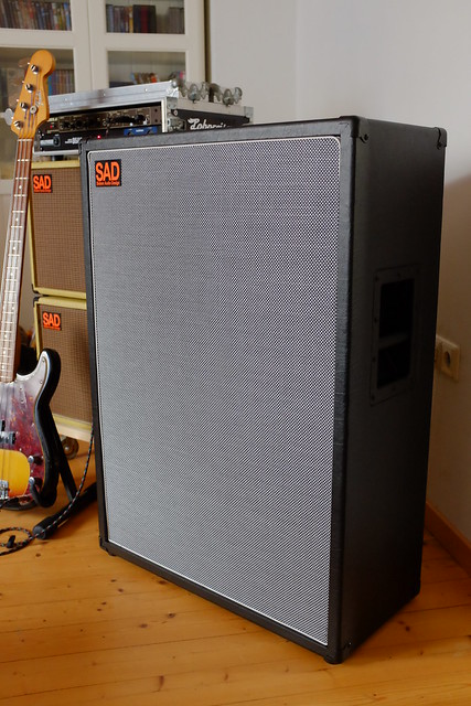

Herausgekommen ist eine 2x12" mit 100 L Volumen, 65 cm breit (passend zum SC), 90 hoch und (nur) 30 tief. Es sollte eine Box mit dem oben beschriebenen Vintage-Charakter werden. Da an alte und noch voll funktionstüchtige Celestions schwer ranzukommen ist ;-), musste eine Alternative her. Marc ist (ausgerechnet!) bei Eminence fündig geworden, die seit diesem Jahr den CV75 im Programm haben. Dieser Speaker ist eindeutig an die oben erwähnten Celestions angelehnt.
Und so sieht das gute Stück nun aus:
Ja, zugegeben, die Optik ist eher "Hiwatt" und weniger "Sound City", aber ersteres gefällt mir nunmal besser, und außerdem habe ich keinen Frontstoff gefunden, der dem der alten Sound City Boxen optisch nahe kommt... :-(

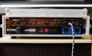

Ich habe die Box gestern abgeholt. Der Sound City steht aber im Proberaum, und da komme ich erst morgen rein. Für einen ersten Test musste also mein "Dritt-Amp", ein reiner Silizium-Verstärker, herhalten.
Als Tonlieferant fungiert ausschließlich ein 1965er Precision.

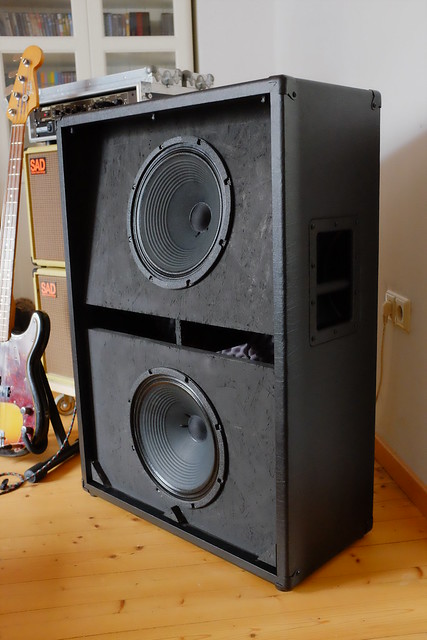

Das Gehäuse der Box ist, entgegen die Ursprungsüberlegung, nicht geschlossen, sondern hat eine Reflexabstimmung. Ich habe den Kanal testweise mit Schaumstoff verschlossen und festgestellt, dass das zwar auch funktioniert, aber dann doch zu schlank im Bass ist. Mit offenem Reflexkanal funktioniert sie besser, hat einfach mehr "Substanz", ist aber immer noch recht schlank im Bass. Eine leichte Bassanhebung am Amp füllt den Sound von unten auf, alles kein Problem, die Box gibt das mühelos wieder ohne sich zu verschlucken. Klar, mit einem Fünfsaiter und einem Amp vom Schlage Heart Rock oder GBE1200 o.ä. wird diese Box schnell die weiße Fahne schwingen, aber das steht hier ja auch nicht im Pflichtenheft.
Es ist nicht so, dass diese 212 "SC" zu wenig Bass hätte, sie ist eben nur sehr trocken abgestimmt. Das ist in den meisten Alltagssituationen ja eher von Vorteil.
Der endgültige Test kann wie gesagt erst morgen in der Bandprobe stattfinden. Aber ich kann jetzt schon sagen, dass die Box von der Optik und vom Klangcharakter her genau das Vintage-Feel trifft, das ich für meine alten Röhrenschätzchen haben wollte.

- Maße 65 * 90 * 30 cm
- oberer Lautsprecher angewinkelt für besseres Nahfeld
- Impedanz 16 Ohm
- Belastbarkeit 150 W nominal
- Gewicht: glatte 30 kg (Personenwaage)
- 650 Euro

Vor allem die Sache mit den oberen, angewinkelten Speakern gefällt mir immer besser. Falls ich mich doch mal für 410'' oder 212'' standalone entscheide. ;-)

Tatsächlich ist die Box so designed, dass sie A einen sehr hohen Wirkungsgrad hat und B einen super Abstrahlwinkel.
Das ist besonders wichtig, wenn man nur begrenzte Power zur Verfügung hat, wie beim SVT3. Ist schon ein kräftiger Amp, aber auch kein 1000W-Monster. Allerdings klingt er viel viel viel besser als der SVT 4.
