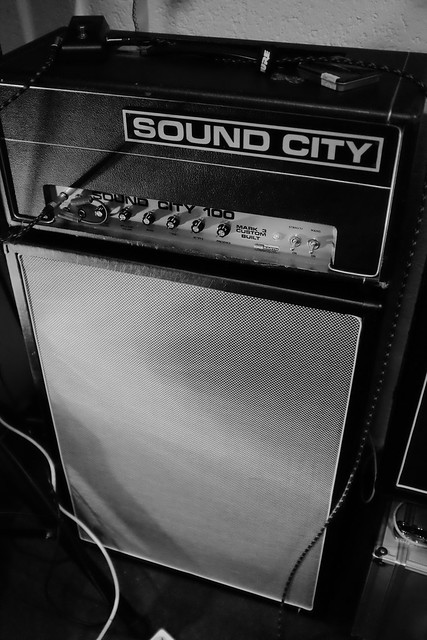

Gestern Abend kam zusammen, was zusammen gehört:
Was soll ich sagen? Die Box ist wie für den SC gemacht. Äh Moment, das IST sie ja tatsächlich. ;-) So war der Plan.
Was zuhause an der kleinen Digi-Endstufe noch etwas unterbelichtet klang (kein Wunder, die Box hat 16 Ohm), kommt am Sound City zu voller Blüte. Der Amp harmoniert hervorragend mit der Box, was Impulsverhalten, Frequenzgang und Klangcharakter angeht.
Die für den Viersaiter wichtigen Bassfrequenzen sind voll da. Die Bässe kommen sehr konkret und griffig rüber. Ob das nun an der 16-Ohm-Impedanz liegt, bei der der Amp theoretisch mehr Dämpfung hat als an 4 Ohm? Wenn es so ist, hat Marc auch hier alles richtig gemacht. Ich bin jedenfalls zu faul, die Box auf 4 Ohm umzuverdrahten und es auszuprobieren. Was kann denn schon dabei rumkommen? Ein Tickchen mehr Bass vielleicht, dafür aber weniger Kontrolle. Nee, lass mal.
Die Mitten sind eher vom sonoren, warmen Typ - der tolle Growl von meinem 65er P kommt hier noch viel besser zur Geltung als an den beiden 112ern.
Und die Höhen sind, wie ich oben schon angedeutet habe, zwar vorhanden, aber sehr mild. Vor allem die typischen "Draht und Blech"-Frequenzen, die die Plektrum-Spieler brauchen und lieben, sind sehr zurückhaltend (wer die will, sollte sich besser Fanes in die Box einbauen lassen).
Zusammenfassend und metaphorisch gesprochen: knackiger Arsch, runder, aber nicht überfetter Bauch, breite Brust, die Zähne hinter einem Mona-Lisa-Lächeln versteckt.
Und auch optisch harmoniert die Box sehr gut mit dem SC, das war ja auch ein Punkt, der mir wichtig war. Das Auge hört mit.
MISSION ACCOMPLISHED!
(P.S.: das Logo hab jetzt hinten draufgeklebt.... ;-) )

hat die Anordnung der Speaker übereinander nicht auch entscheidende Vorteile was das Abstrahlverhalten angeht und Phasenauslöschung (die dann nur in der Senkrechte passiert)? Die gekippte obere Schallwand jetzt mal außen vor.
  • #36
Ja, richtig, die Anordnung der Speaker als senkrechte Zeile (im PA-Bereich nennt man das line array) sorgt für einen breiteren horizontalen Abstrahlwinkel. Je schmaler die abstrahlende Fläche, desto breiter der Winkel. Unter diesem Gesichtspunkt sind 4x12er oder auch 4x10er mit "quadratischer" Anordnung eignetlich komplett .... naja, lassen wir das. ;)
Der angewinkelte obere Speaker verbreitert den Abstrahlwinkel in der Vertikalen. Dadurch hört man sich besser, wenn man nah vor der Box steht, was ja auf kleinen Bühnen und im Proberaum meist der Fall ist.
