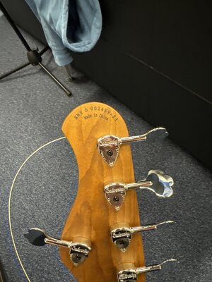

Laut HP ist der P5 schon immer so gewesen, haben sie aber überarbeitet und wird ab März ohne doppelte Polepieces unter der A Saite erhältlich sein.
Klingt für mich also nach Pickup Lotterie bei dem PJ5, je nachdem wann sie gebaut wurden. Meiner ist laut Seriennummer vom April 23, mit QC Juli 23.
  • #73
Wenn der von April 2023 ist, dann dürfte dein Bass noch nichts mit der neuen Serie zu tun haben.
Poste dochmal Fotos von dem Bass.
