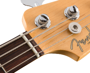

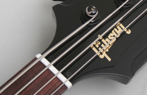

Es geht um den Unterschied zwischen diesen beiden Konstruktionweisen. Bei Fender steckt der Sattel in einer Nut im Griffbrett, wenn alles sorgfältig passend verarbeitet wurde, kann es sein, daß der Sattel gar nicht verleimt ist. Das hält und es vibriert auch nix.
Bei der Gibsonvariante würde das so nicht gehen, der Sattel klemmt halt nicht, der sitzt alleine vorm Griffbrett. Sollte sich aus den Bildern erklären.

darf man genauer nachfragen, was das heißt?:II

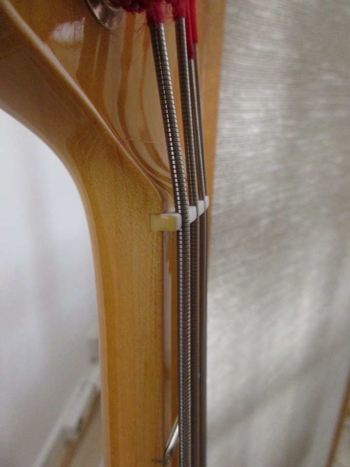

Zur Anschauung hier mein Fender mit Kerbe, ohne Trussrodcover, da die Einstellschraube am Halsfuss bedient wird:

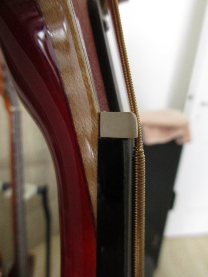

und ein Chris Larkin ohne Kerbe, man sieht, dass das Trussrodcover auf Passung gesetzt ist, somit sollte es den Sattel halten können, falls der Leim nicht mehr kleben sollte:
Bei einem meiner Bässe hält der Sattel nicht mehr von selbst, ich habe ihn aber nicht neu verklebt, er wird von der Saitenspannung zwischen Griffbrettende und dem Trussrodcover gehalten.

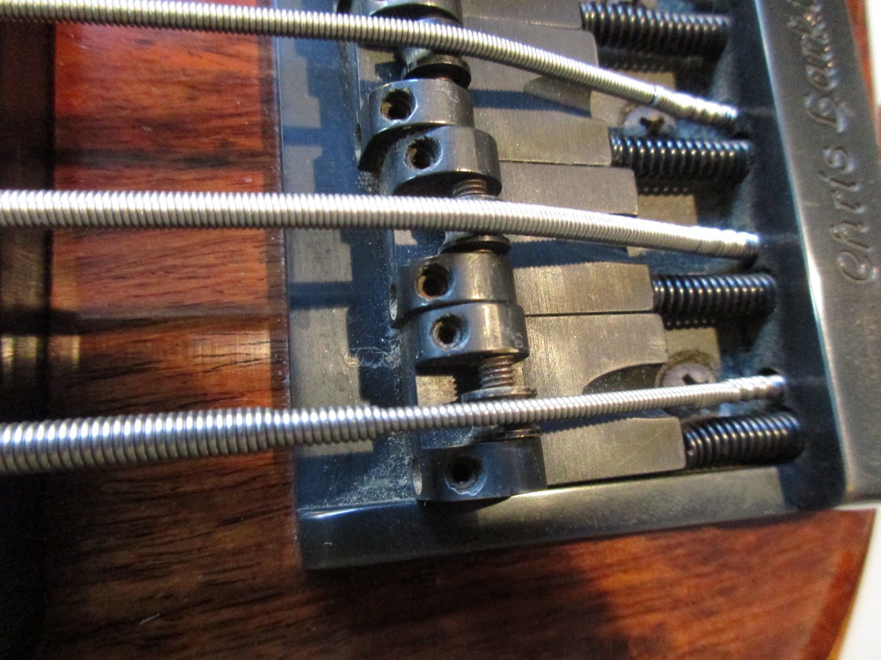

für weniger Ärger mit der Saitendicke kann man auch "Taperwound" für die H/B Saite ausprobieren. Diese werden gegen die Enden eine bis zwei Lagen dünner gewickelt, das sieht man auch schön beim Bild meines CL oben. Diese Saiten im Speziellen sind allerdings Custom und sind bei 35" an beiden Enden Taperwound auf die zu erwartende Länge... Normalerweise sind die Saiten nur am Ballend da dünner wo sie über der Reiter laufen und oben beim Sattel noch in der vollen Dicke. Das schaut dann mit Standard Steels bei einem anderen Bass bei mir so aus:
(etz hab ich doch gerade erst die Saiten gewechselt und gemeint ich hätte die Brücke geputzt, was so eine Nahaufnahme nicht alles an den Tag bringt :embarrassed::guilty: )
