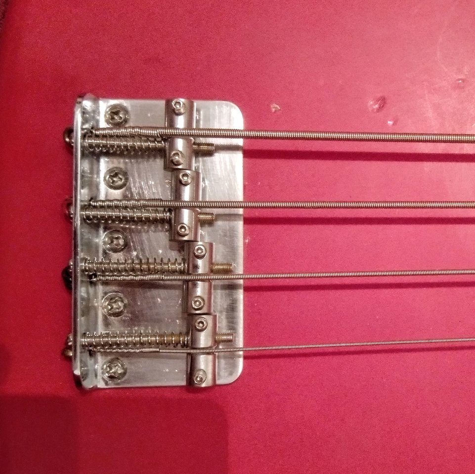

ich habe einen Bass an dem ich gerne Komponenten tausche um deren Klangeinfluss testen zu können. Auf dem Bass hatte ich Fender Super 7250's Steel Roundwounds aufgezogen. Nach sauber eingestelltem Hals und recht ansprechend niedriger Saitenlage sah so die Position der Reiter aus:

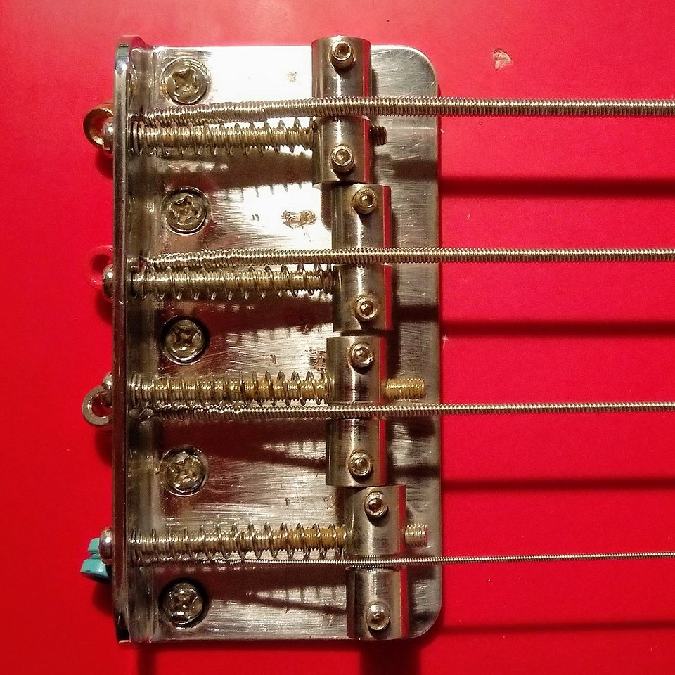

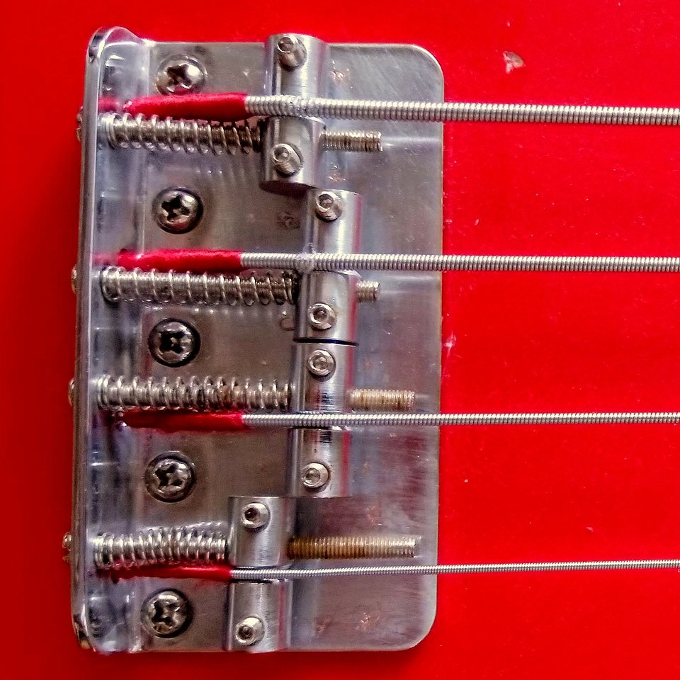

Auf den gleichen Bass habe ich heute nun einen anderen, älteren Satz Steel Roundwounds aufgezogen, den ich zu Testzwecken gerne mal in der Schublade liegen habe, aber von dem ich leider nicht mehr weiß welcher Hersteller. Die Ball-End sind einfarbig (alle Nickel) und an beiden Enden haben die Saiten rote Umspannungen.
Um die Intonation perfekt einzustellen (12. Bund Flagolett = 12. Bund gegriffen = Leere Saite) musste ich dann die Reiter an der Brücke so einstellen:
Ein paar Anmerkung:
  • Die Saitenstärken beider Saitensätze sind sehr ähnlich. E 100er, G 040er, A und D Saite minimal unterschiedlich denke 060/065 und 080/085
  • Halskrümmung und Saitenlage sind relativ identisch bzw. unverändert (Halskrümmung)
  • Position der Brücke wurde auch nicht verändert.
  • Beide Saiten-Sätze sind nicht neu gewesen. Wurden schon beide schon ein paar mal aufgezogen.
  • Am Sattel wurde nichts geändert - Saitenstärken sind ja fast gleich.
  • Den Satz mit der roten Umwicklung hatte ich zuvor schon auf anderen Bässen, da habe ich minimal für die Intonation justieren müssen. Die langen jetzt aber gut 1/2 Jahr "entspannt" in der Schublade
  • Die Anzahl der Umwicklungen an der Kopfplatte sind identisch. Ich kürze bei neuen Saiten immer gleich lang.
Ich hab schon immer unterschiedliche Saiten auf verschiedenen Bässen gespielt bzw. getauscht, aber so krass war die Abweichung noch nie. Ich war, und bin immer noch sehr verwundert.
Meine Frage ist nun: wie kann das sein, welche Gründe hat das? Habt ihr Ideen und Erklärungen dafür.
Freue mich auf euren Input!, Gruß, Marius
