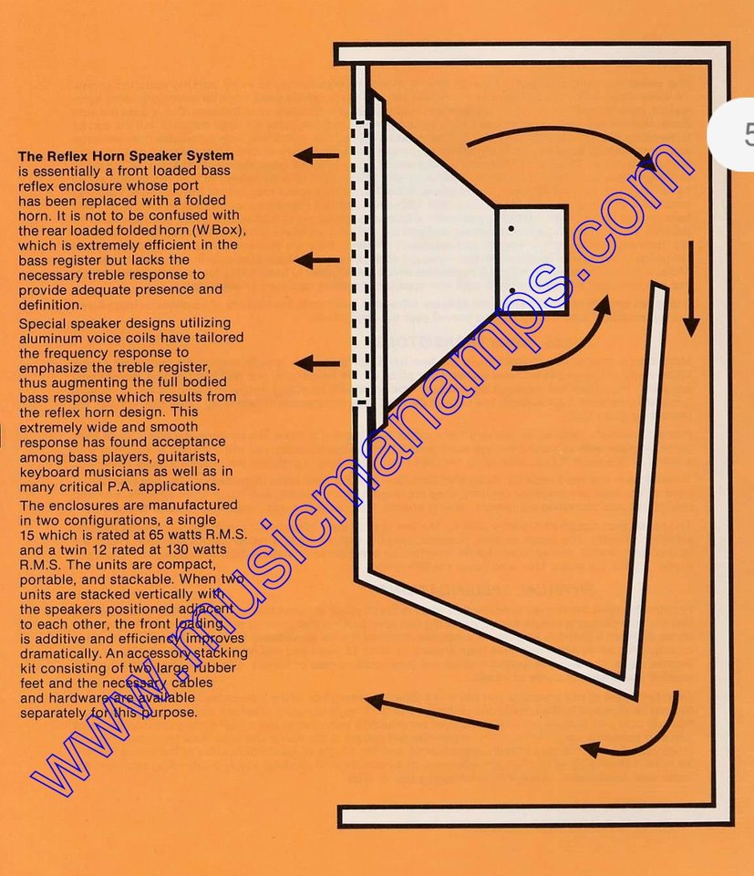

Glückwunsch! Finde so ne "Rutsche" hat schon was, halte auch immer wieder nach so einer Ausschau. Evtl. ließe die sich auch nachbauen, Außenabmessungen und grundlegender Aufbau sind bekannt; aber die Länge und Neigung des inneren Reflexkanals nicht. Vll könntest Du das bei Gelegenheit mal Nachmessen wenn Du sie hast?

  • #7.096
Ich wäre auch mal Interessiert, wie die Box tatsächlich klingt.
Ich habe immer wieder nur gehört, dass es extrem große Trümmer sein sollen und sehr schwer sind. Und da frage ich mir nur on das Patent soviel bringt.
Die Musicman 115 RH ist nicht besonders groß und sogar verhältnismäßig leicht, ich glaube 25Kg

  • #7.098
Bei aller Liebe, aber auseinanderschrauben werde ich die nicht!
Schade...
Dabei wäre es gar nicht mal viel Aufwand. Bespannrahmen abnehmen (nur mit Klett befestigt), Speaker losschrauben und anheben. Zollstock reinhalten. Abstände Anfang Kanal von Decke und Rückwand messen. Das Gleiche nochmal am Ende des Kanals, diesmal vom Boden und der Rückwand aus; letzteres geht auch ohne zu Schrauben.
Hat noch jemand so ne Box und könnte das (auch ohne "bei aller Liebe" ;-)) für mich tun? Vielen Dank!
