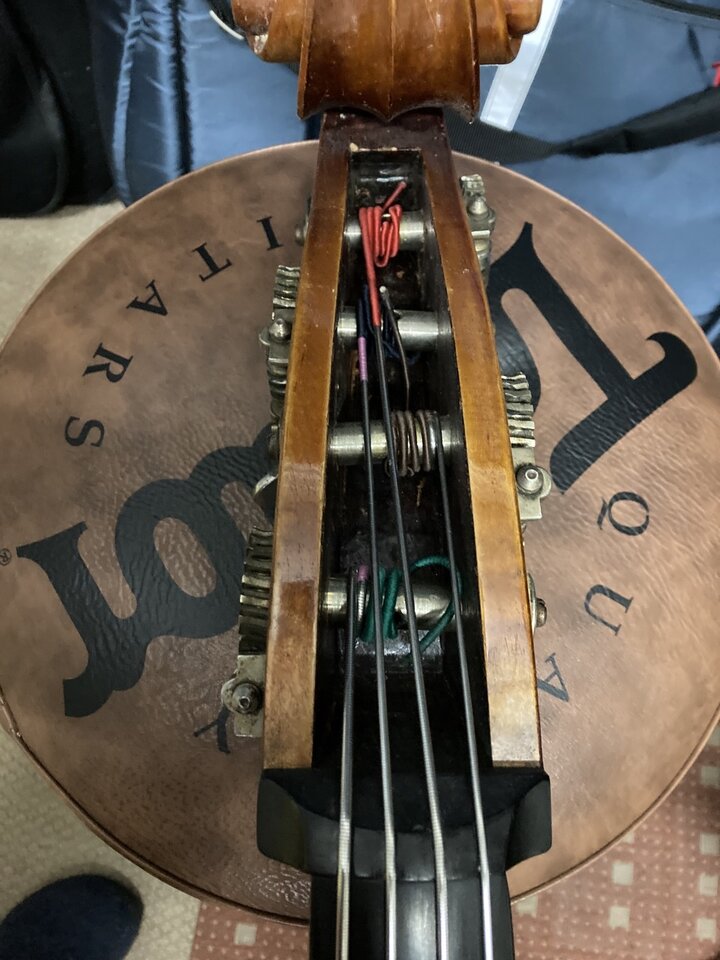

Hätte ich die A-Saite zur Mitte hin wickeln sollen?!
  • #44
Bei den Wicklungen gibt es eine wichtige Regel: Die Saite nicht zwischen vorletzter Wicklung und Wirbelkasten einquetschen! Bei dir liegen E und G dicht am Rand, ich würde etwas abspannen und den ganzen gewickelten Kram mit einem flachen Eisen in Richtung Mitte schieben.
Reaktionen: Mad Jazz Morales und EADG

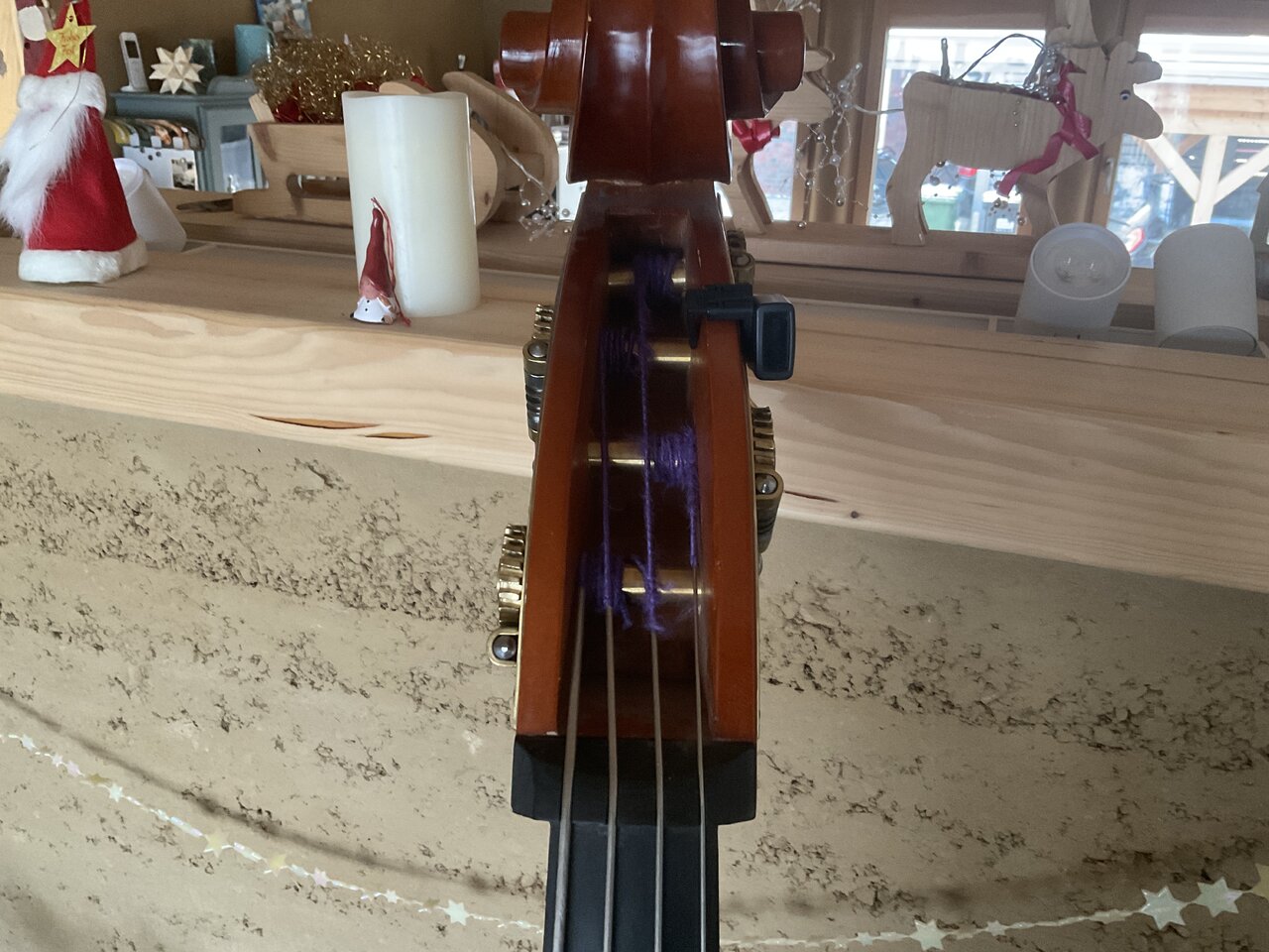

So sollte das aussehen. Du siehst zwischen letzter Wicklung und Wirbelkasten ein wenig Messing durchblitzen. Und das, obwohl das hier diecke Stricke sind (Evah weich E-A Oliv D-G) und ich kaum Überstand aus dem Wirbel baumeln lasse.
