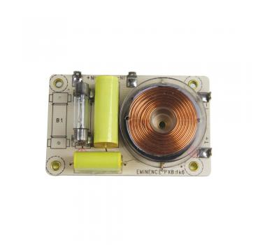

Und wie trennst du die beiden speaker ?
Mit einer 2-weg-weiche oder einem High-pass-filter
für die 4'' ?
Und bei welcher frequenz ?
Er hat wohl nur mit einem Kondensator getrennt, weiß aber nicht mehr welcher Kondensatorwert. Die Frequenz würde mich auch interessieren

Ein normal gestimmter E-Bass hat umso größere Schwingungsenergie, je tiefer der gespielte Ton ist :rolleyes:. Der höchste Energiegehalt ist dabei beim 1.Oberton, also der Oktave des tiefen E, pi mal Daumen 80Hz. Ein für die B&C-speaker passender Amp darf gerne 1000 Watt haben :O!, was einer Spannung von knapp 90V an 8Ohm entspricht. Da die kleinen 4er je 30 Watt-->15,5 Volt an 8 Ohm vertragen, muss der Kondensator--> 6db/oct den Rest davon fernhalten. Nehme ich jetzt mal 2khz als Trennfrequenz, verträgt der Mini bei 2Khz 60W (-3db) :dizzy:, bei 1khz 240W (-9db) :dizzy::dizzy:, bei 500Hz (-15db) 920W :dizzy::dizzy::dizzy:. Damit bin ich mit Sicherheit im sicheren Bereich, das ist etwa die G-Saite im 12.Bund. Es sei denn, jemand kommt auf die Idee, diesen Ton auf einem vollaufgedrehten Big Muff zu spielen :evil:...da wird es aber auch für den B&C gefährlich, weil er dann nur kleine Amplituden macht und dementsprechend zu wenig gekühlt wird :spicy:! Abgesehen mal von den Ohren der Umstehenden, die bei einem Sägezahn mit fast 130 db Schalldruck mit Sicherheit geschädigt werden:crutch:...
oder um es einfacher zu machen :mmmh: : irgendwo zwischen 1 und 3 khz
Ein high-pass bei 1,6 KHz würde passen :

Super danke - dann nehm ich mal 2khz als anhaltspunkt - das müsste dann ein Kondensator mit 20uf sein, falls ich das richtig verstanden habe.

  • #53
...warum einfach, wenn es auch umständlich geht...
...und ja, 20uF wäre richtig, wenn die 4er je 8 Ohm haben. Ich hatte anfangs mal 40 uF drin, da haben die Lütten aber schon beim slappen mitgetanzt.

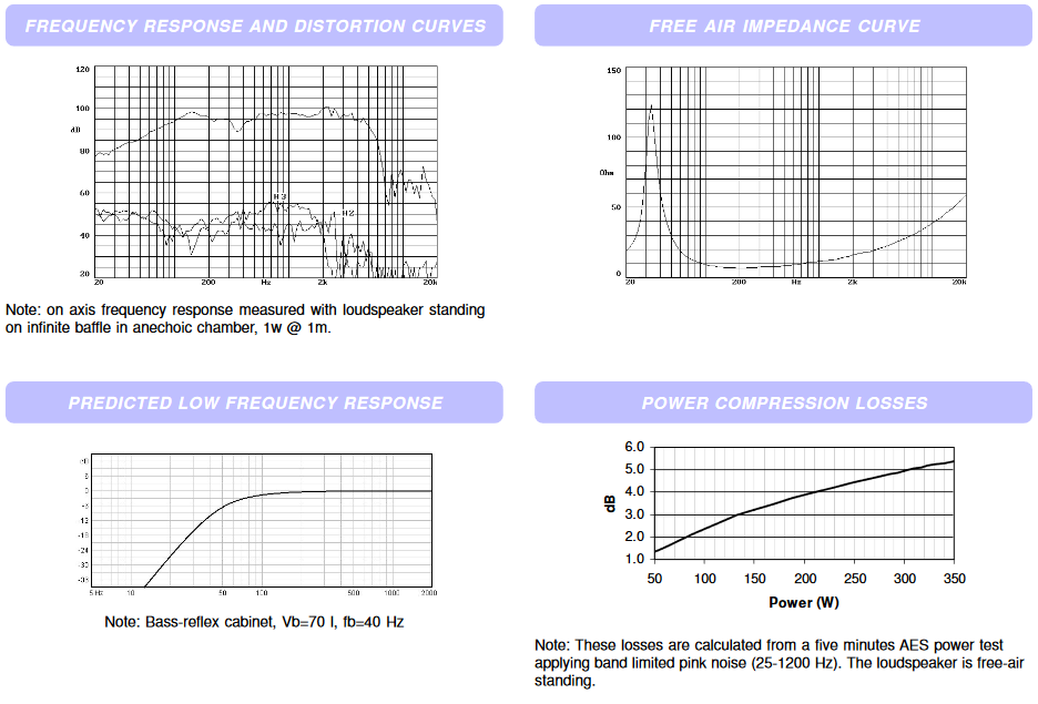

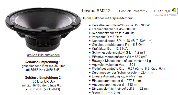

Bei diesem 12" wird mir immer noch der mund wässerig...
Die Gehäuseempfehlung von Strassacker kann man aber getrost knicken... da wird irgendwas automatisch auf der Website kalkuliert.
Beyma selbst empfiehlt 70 Liter für 40Hz Tuning.
Ich könnte mich heute noch in den Allerwertesten beissen dass ich den damals nicht genommen hab. Ich mußte ja unbedingt Neodym haben und hab mich damals dann für den 12LW30/N entschieden. War aber auch eine gute Wahl. Klingt schon klasse.
Das heißt dann wohl, dass die Treiber zu stark belastet wurden als du bei 1khz getrennt hast. Denkst du wenn ich mit 12db oder 18db pro Oktave trennen würde, könnte ich bei 1 khz trennen? Oder wäre das wohl immernoch zu viel für die beiden?
