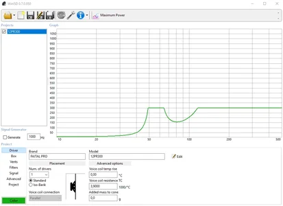

In der Praxis sind das nicht einmal 2,5dB. Wenn ein Lautsprecher sehr hoch gefahren wird, kommen Kompressionseffekte dazu, nicht nur durch die Aufhängung , sondern auch durch Erwärmung der Schwingspule. Ferner sind 8Ohm und 4 Ohm Speaker der gleichen Bauart vom Wirkungsgrad her nicht unbedingt identisch. Der 4-Öhmer kann da schon mal etwas weniger Wirkungsgrad haben. Wenn man sich mit WinISD mal für ein gegebenes Gehäuse die "Maximum Power" Kurve anzeigen lässt, die ja abhängig von der mechanischen Auslenkung ist.

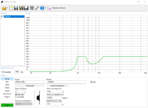

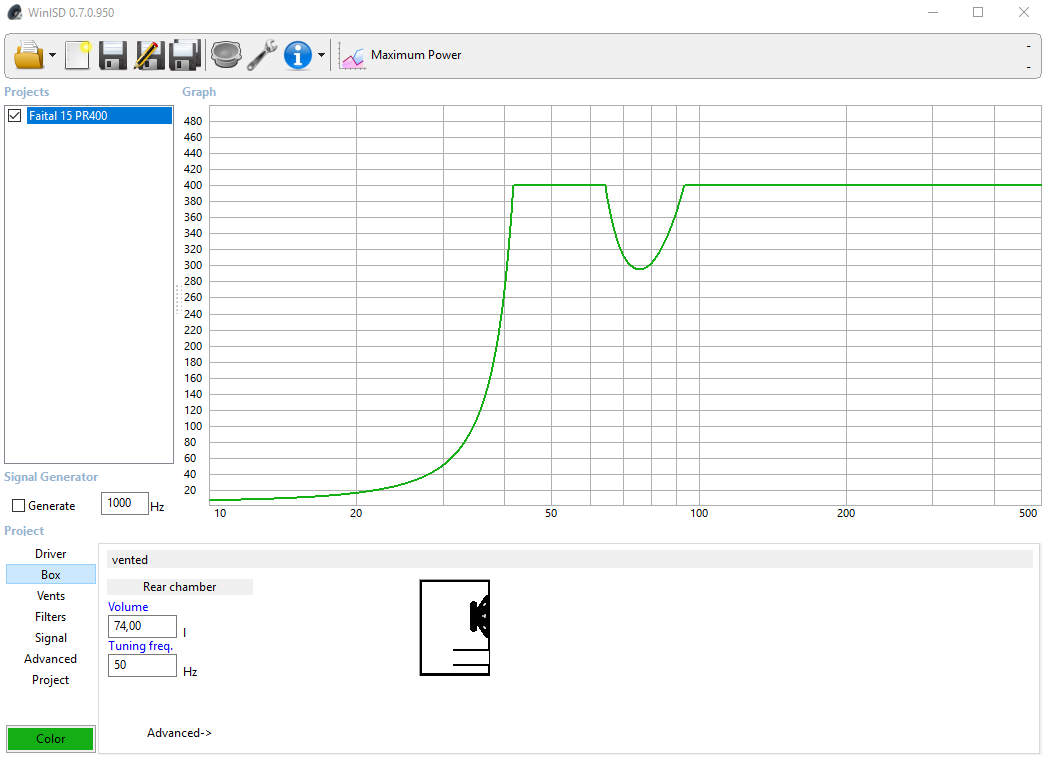

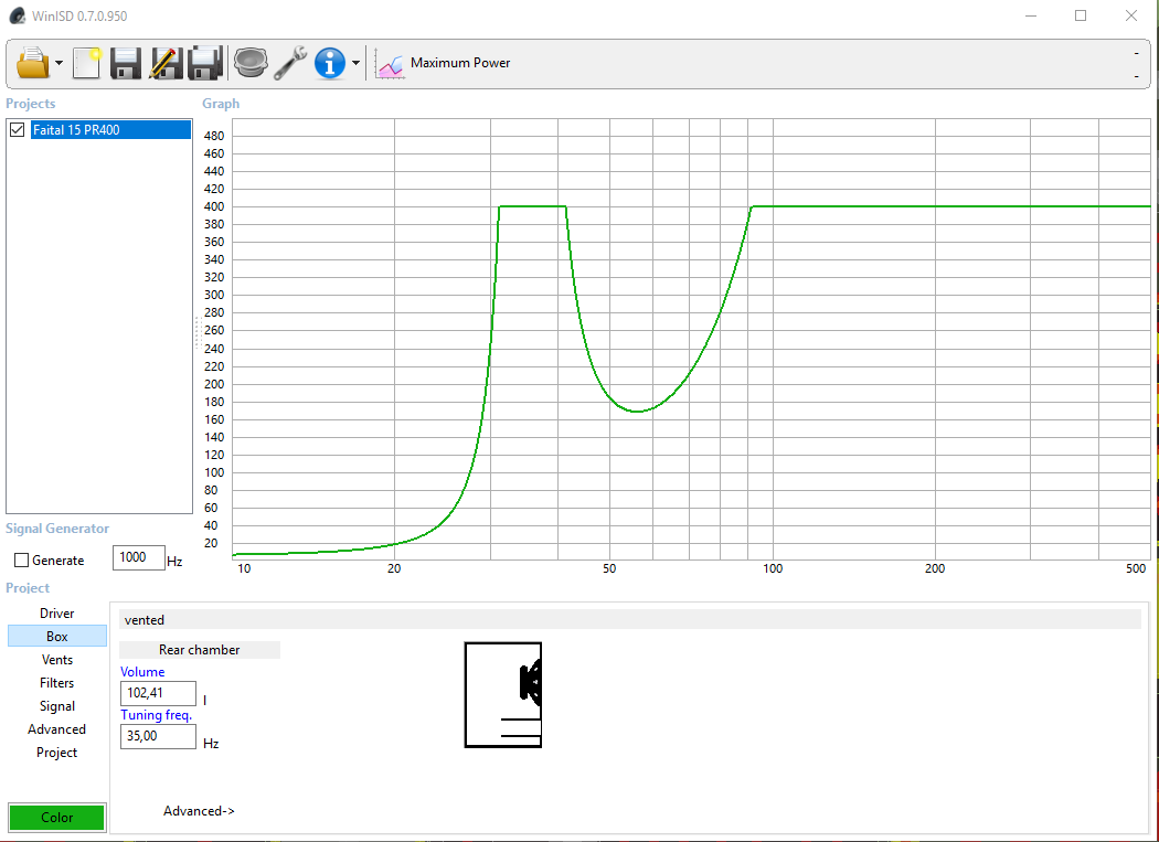

Hier einfach mal so ein Beispiel mit 15PR400:
Hier sieht man, dass der Speaker auslenkungsbedingt um die 60Hz stark einbricht. Bei 170W ist der Speaker satt. Gerade bei Bassboxen ist es wichtig, einen Kompromiss zu finden, wo die Bassreflextechnik den Speaker in dem Bereich unterstützt, wo die meiste Energie anfällt. Die enorme Belastbarkeit im Tiefbassbereich um 35Hz nutzt dem Bass rein gar nichts.
Bei einem 74Liter-Gehäuse und 50Hz Tuning liegt dieser Dip immerhin schon bei 300W. Wenn man da noch einen Thumpinator oder VONG vorschaltet, dann wird diese kleinere und höher abgestimmte Box erheblich mehr Punch und Lautstärke haben als die dicke Kiste , die vielleicht als PA-Box besser klingen mag.
Erst wenn man soetwas beurteilt, sieht man, ob es Sinn macht, einen Speaker bis zur maximalen thermischen Belastbarkeit zu quälen.
In beiden Beispielen sieht man, dass es kaum Sinn macht, zumindest nicht für Basser. Für spezielle Horngehäuse oder Bandpässe mag das anders aussehen, aber nicht für normale BR-Boxen. Watt-Angaben sind für den tiefen Bassbereich Schall und Rauch!
Kurzum.. nimm lieber den 8 Ohm. 4-Öhmer machen Sinn, wenn der Amp relativ schwach ist und man wirklich jedes Quentchen an Leistung herausholen will und der Speaker viel mehr verträgt, als der Amp sauber liefern kann.

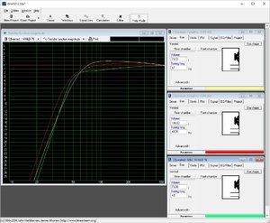

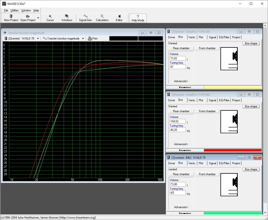

Bassbox Pro scheint mit dem 15PR400 zu ganz anderen Ergebnissen zu kommen als WinISD.
Selbst für 100 Liter und Fb 47 Hz ist hier alles noch im grünen Bereich.
Hier ist eher die Frage entscheidend wie groß oder klein die Box werden, und natürlich wo bzw. wie tief F3 sein soll.
Wenn man den 4 Ohm gegen 8 Ohm gegenüberstellt dann bietet der 4 Ohm keine Vorteile weil der Wirkungsgrad des 4 Ohm schlechter ist.

Für 70 Liter und Fb 50 Hz beträgt der Buckel im Frequenzgang 1,2 dB.
Bei den Deltalite Lautsprechern z.B. fällt der Buckel (naturgemäß) deutlich ausgeprägter aus.
