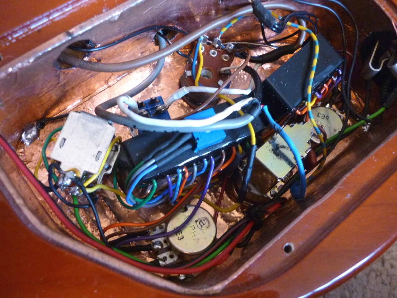

mir ist neulich aufgefallen, dass die Elektronik in meinem BBN5A anders ist als in allen anderen BBN5A, die ich bis jetzt im Netz gesehen habe.

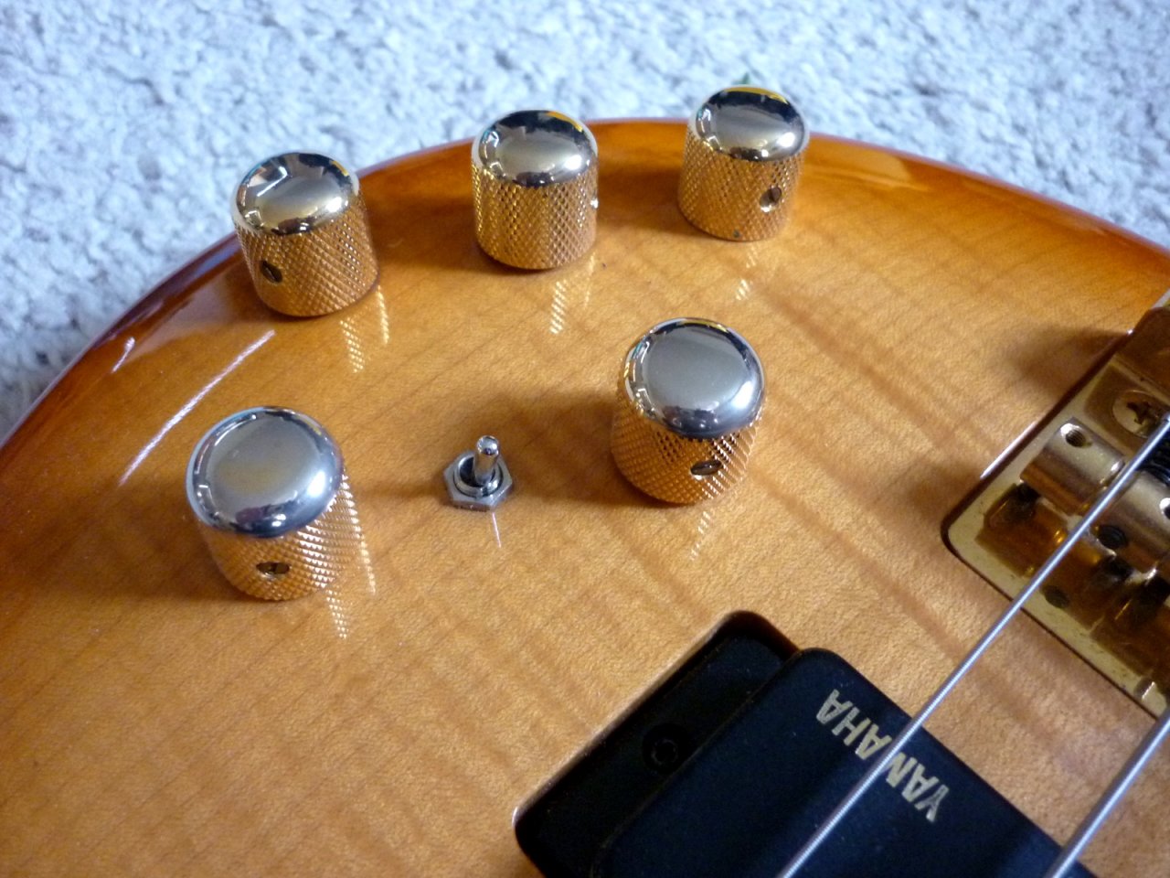

Die Regler in meinem Bass bewirken folgendes:
Vorne links: Volume; durch Herausziehen Umschalten auf Passivbetrieb
Minischalter: aktiviert Dummy-Coils, die unter den (single coil-) Pickups angebracht sind.
Vorne rechts: Panorama
Hinten links: Bässe
Hinten Mitte: Mitten; durch Herausziehen andere Mittenfrequenz
Hinten rechts: Höhen
Jetzt frage ich mich, ob das eine Originalelektronik von Yamaha sein kann, oder etwas nachgerüstetes.
Kann das vielleicht jemand anhand dieses Fotos erkennen?
Übrigens ist die Elektronikabdeckung ohne irgendeinen Aufdruck (der "normale" BBN5A hat doch da die Bedienungsanleitung für die Elektronik aufgedruckt)
Professionell gemacht, aber das sieht sehr nachgerüstet aus. Könnte Bartolini sein?
keine Ahnung - bin kein Aktiv-Kenner...
aber schön finde ich ja die Sache mit dem Dummy-Coil-Schalter; den hat die Standard-Elektronik ja nicht, oder?
Sind denn bei dem normalen BBN5A die Dummies standardmäßg aktiviert? Wahrscheinlich schon, sonst hätte man sie sich ja auch sparen können...
Ohne diese ist der Bass in der Mittelstellung des Balancereglers immer noch brummfrei, aber eine Ecke lauter und drahtiger.
Das ist in der Tat ein Bartolini-Preamp. Die erkennt man unter anderem anhand des kleinen blauen Drehschalters der auf dem Modul sitzt. Schau mal unter den bunten Litzen des großen Moduls nach, da sollte ein Aufkleber drauf sein der dir verrät, welches Modell du da hast.
