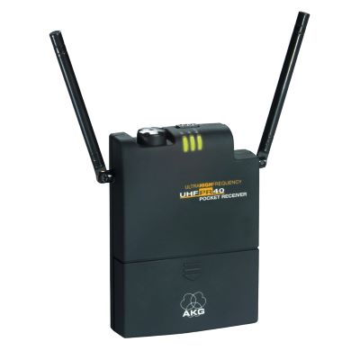

Empfänger (2x AAA Eneloop> 6 Stunden)

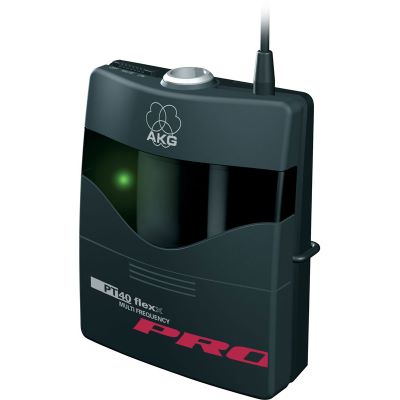

Sender:

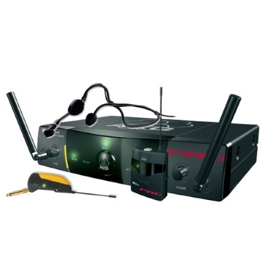

oder den hier enthaltenen Guitarbug, wenn Rackamp, aber keine Effekte auch so einen Empfänger:
