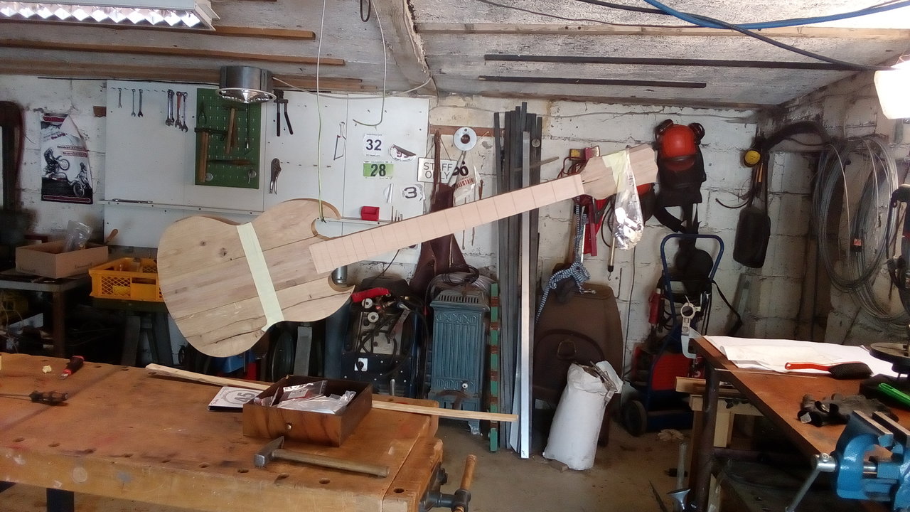

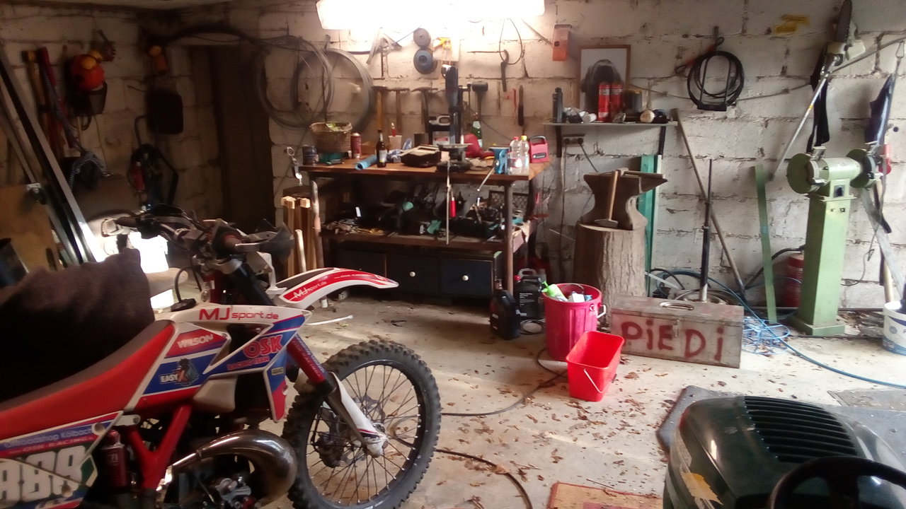

Das soll mein "Homeoffice" werden. Da ich als Schlosser und Schmied eher im Metallbereich unterwegs bin, muss ich die Garage erstmal etwas umräumen. Den Tisch raus, die Mopped müssen in die Werkstatt umziehen und die Hobel Bank aufstellen. Für die Halsraspeleien und sonstigen Feinarbeiten habe ich in der Werkstatt auf der Arbeit einfach nicht die nötige Ruhe und Zeit, da ich da maximal 2 Stunden nach Feierabend was machen kann. Aber jetzt kommt ja ein langes Wochenende mit viel Umräumpontential.

Hi, du könntest zur Gewichtsreduktion die Flügel chambern, solange die noch nicht verleimt wurden. Zumindest den oberen aushöhlen.
Dit
Reaktionen: Dark-Duke
  • #24
Ich würde aus dem Korpus nicht zu viel herausnehmen, da das Ergebnis sonst kopflastig werden kann. Das kennt man ja von dieser Korpusform vom großen G. Ansonsten ein sehr tolles Projekt :great:
Reaktionen: Bassomatiko
  • #25
Das ist auch meine Befürchtung. Deshalb will ich vor dem Verleimen das E Fach ausfräsen, alles zusammenstecken und schauen, wie das mit den Mechaniken am Kopf ausbalanciert ist. Und wenn das Gewicht bei rund 4kilo ist, bin ich sowieso zufrieden.

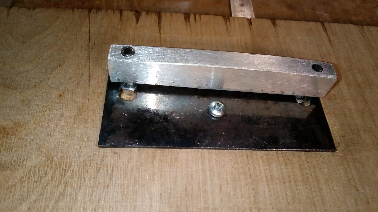

Mein Problem dabei ist, daß mir heute Nacht irgendjemand ins Ohr geflüstert hat, als Metallfachmann kann man so eine Brücke auch selber machen. Ist doch eigentlich gar kein Problem.
Also mal angefangen nachzudenken🤔
Entweder ich verzettel mich im Moment oder ich habe Angst den Hals in Form zu raspeln 😬
Reaktionen: claudio, Gast74634, bassdscho und 3 andere

Schönes Projekt @zwotakter !
Aber Vermeiden von Kopflastigkeit vor Gewicht stellen. Die gewählte Korpusform ist für einen Bass nicht die beste, da die Verlängerung des oberen Horns fehlt.
Viel Erfolg!
Sieht nach einem Edelstahlblech und einer Aluleiste aus. Bleib nach Möglichkeit bei einem Material. Die besten Klangergebnisse habe ich mit Messing erzielt.
Viel Erfolg!
Wenn ich die Mechaniken an die Kopfplatte klebe und den Bass am Horn aufhänge, ist die Korpusseite etwas schwerer. Die Gewichtsverteilung ist etwa so wie beim EB 0. Also sollte das so passen.

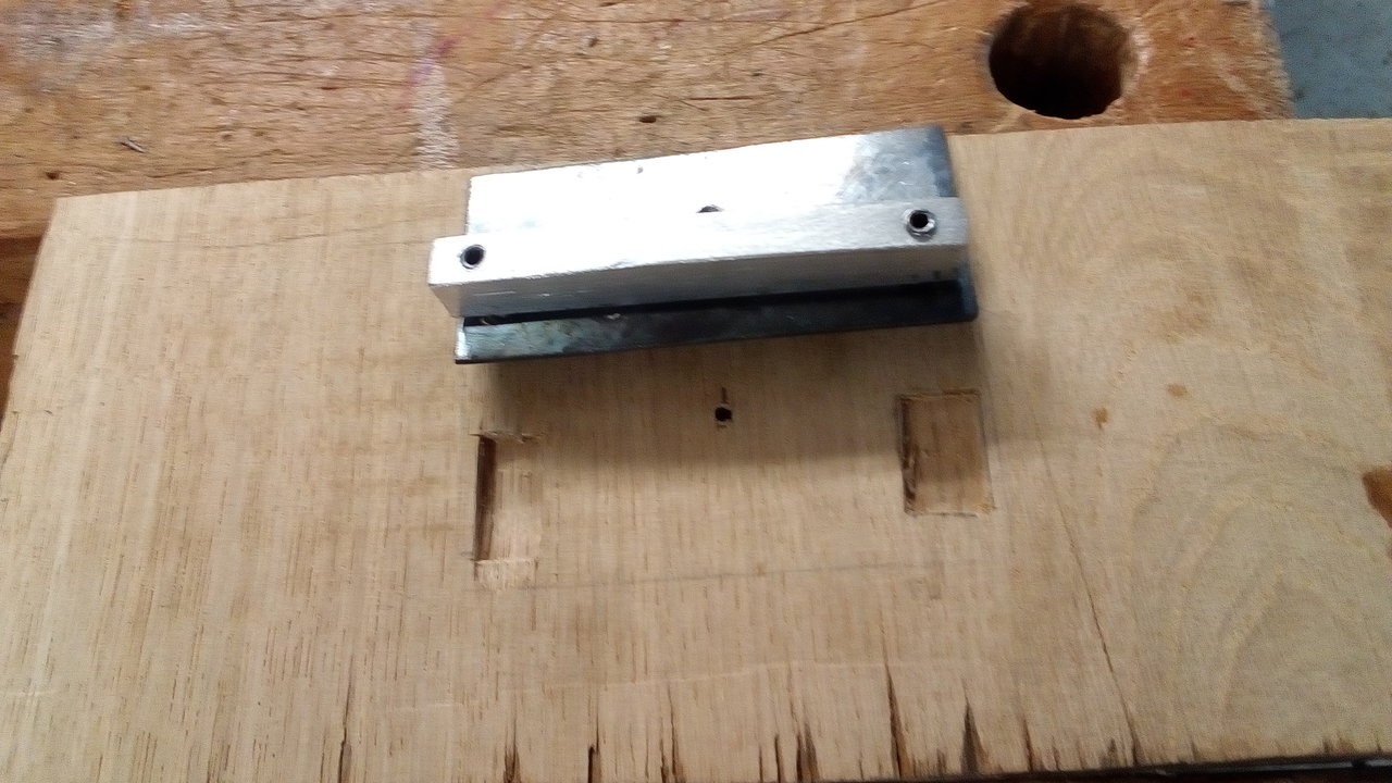

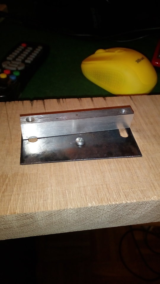

Das ist ein 8mm Alu und 1mm Stahlblech gebläut. Das soll dann über die Muttern den Saitenreiter fixieren. Aber in die Nuten muss ich noch Bleche einlegen oder statt der Muttern U-Scheiben an die Madenschrauben heften, weil sich die Muttern ins Holz drücken. Aber das ist erstmal ein Probestück. Wenns funktioniert mach ich das noch in schön.

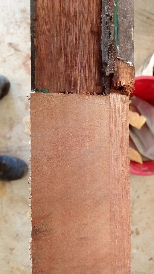

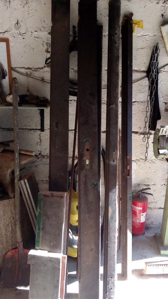

Beim Homeoffice einrichten und dem dafür nötigen Platzschaffen für die unzähligen Motorräder, stand mir eine olle Haustür, die ich vor 10 Jahren geschenkt bekommen hatte, im Weg rum. Da gutes Holz teuer ist, habe ich die Türe vorsichtig auseinandergenommen.
Jetzt meine Frage an die Holzprofis: kann es sein das das Mahagoni ist?
  • #37
Meranti würde ich sagen, wird oft als Makaroni verkauft
Reaktionen: fiss-a-wiss
  • #38
Also das klassische Fensterbau- Holz, also sollte es ja ziemlich verzugsfrei sein.
