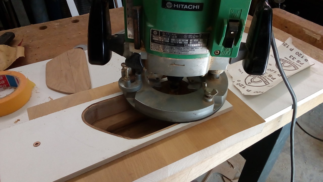

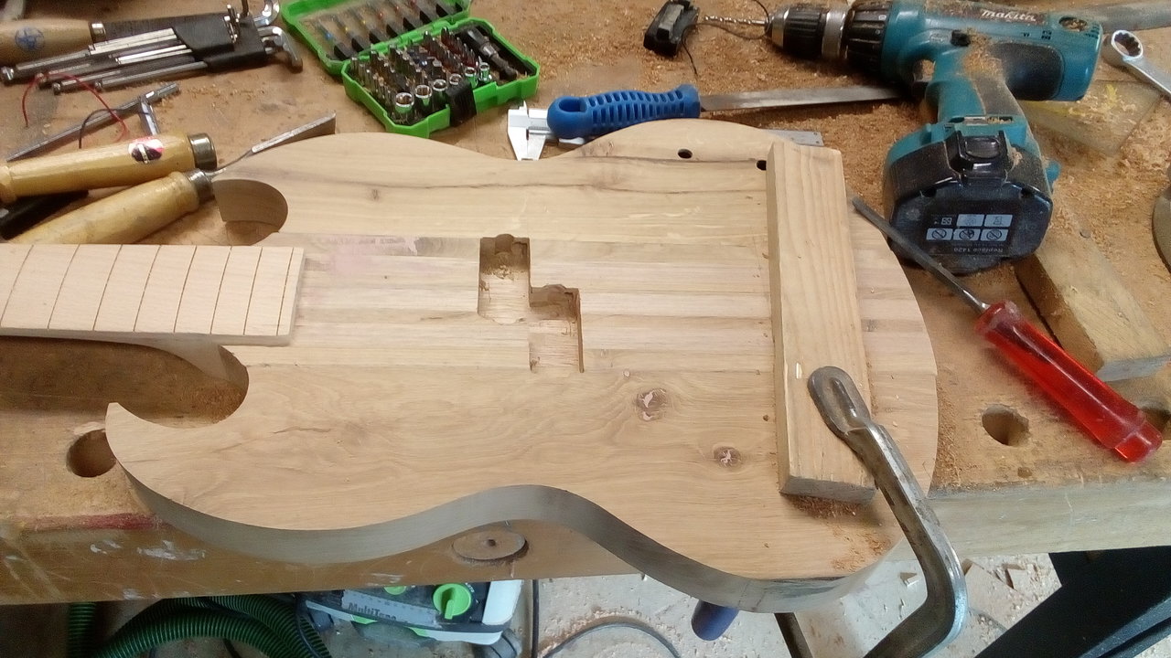

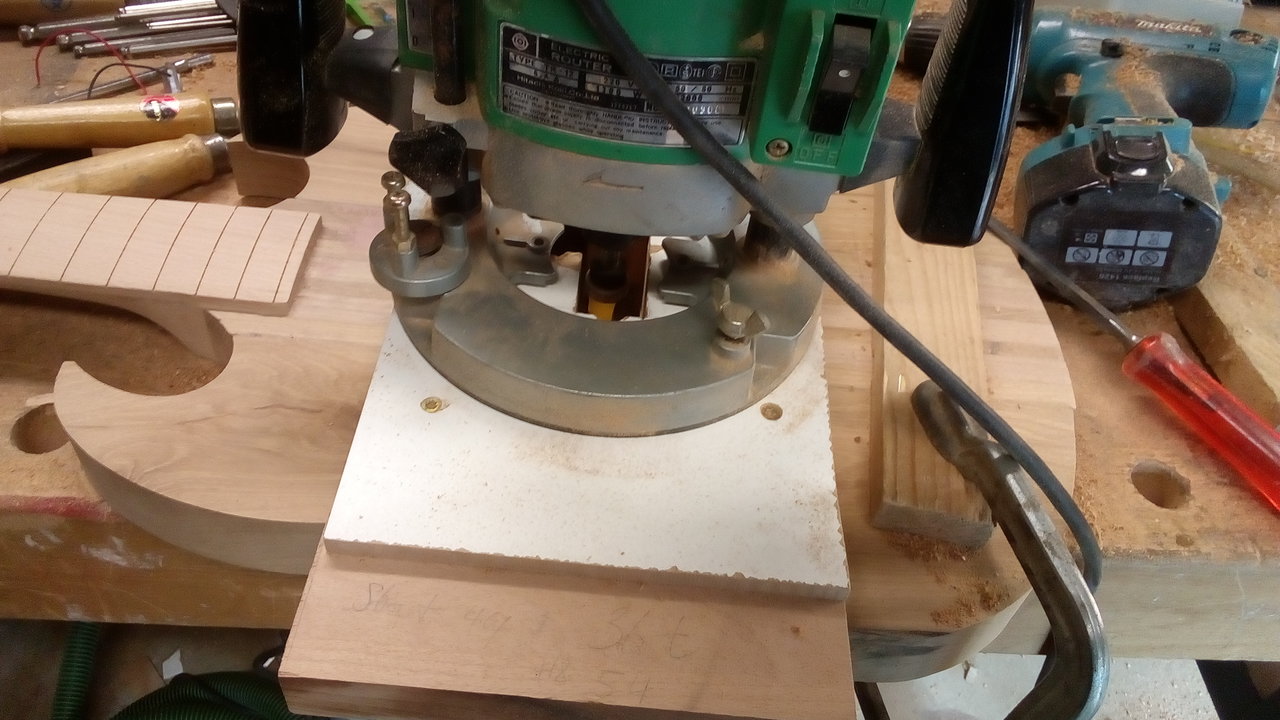

So langsam werde ich mit der Oberfräse warm, obwohl ich doch noch einen Riesenrespekt davor habe.
....und dann bis auf 4mm Reststärke den Body ausgefräst. Vorher noch grob mit dem Forstnerbohrer Material ausgebohrt.
Ja, das ist fast schon ein muss bzw. ein große Arbeitserleichterung. Mit einer Oberfräse kann man viel machen. Man muss (mit genügend Respekt und Vorsicht) einfach mal damit arbeiten.
Mit einem Bündigfräser kann man wunderbar Fräsungen (z.B. mit einer Schablone) kopieren.
Nur Mut ;) ... das wird bestimmt ein schönes Instrument!

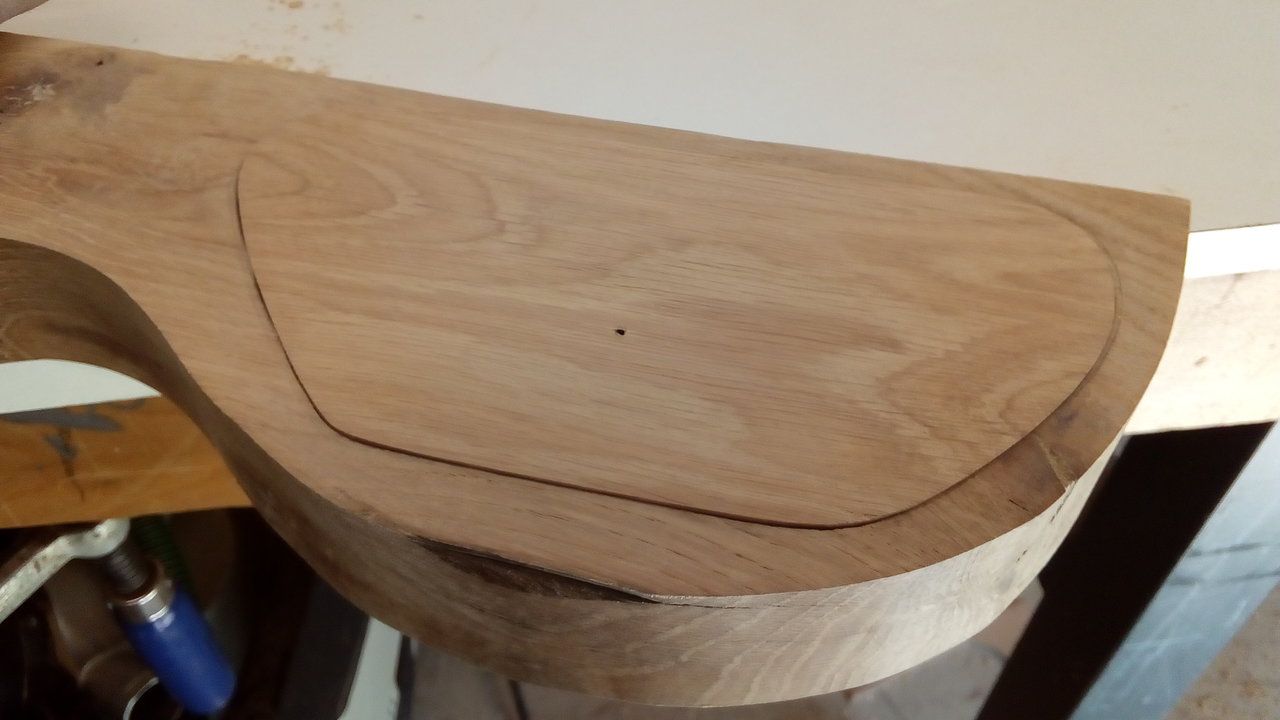

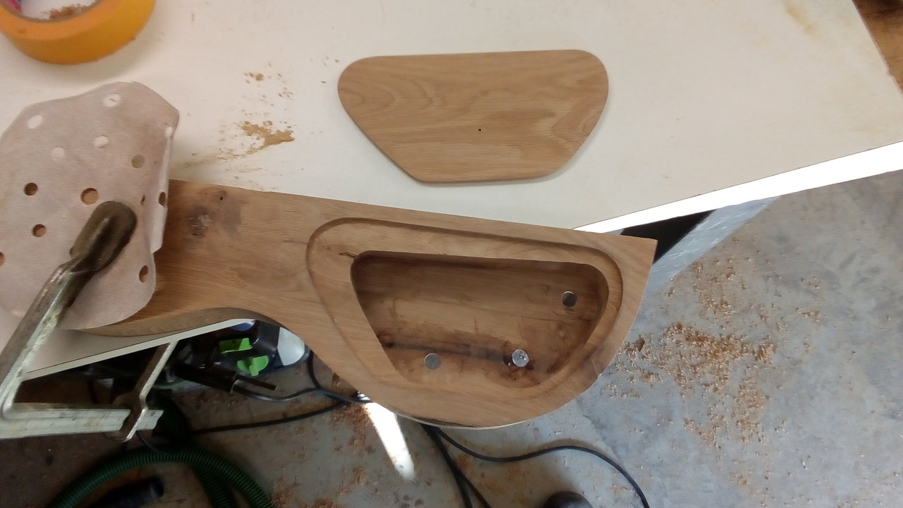

Heute war der Deckel dran. Die Falz mit der Schablone fräsen
Und den Deckel aussägen und anpassen
Noch die Löcher für die Verkabelung gebohrt und Feierabend:bier:

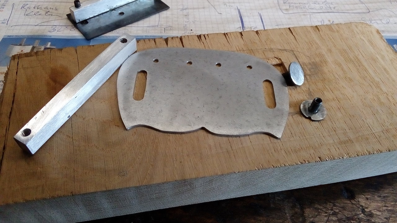

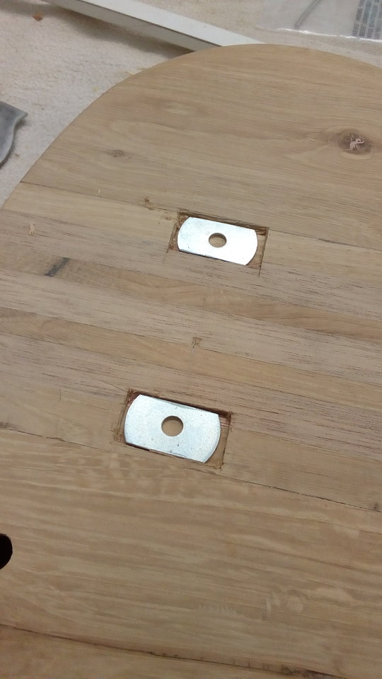

Es ist mal wieder weitergegangen und ich habe geleimt

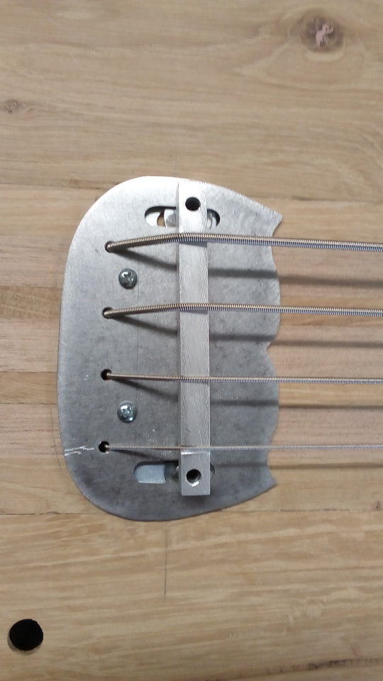

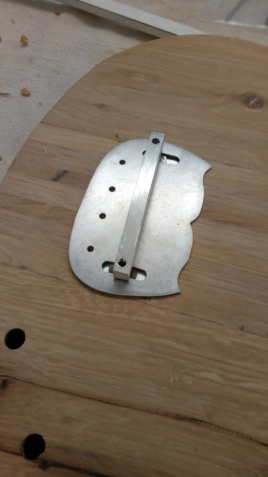

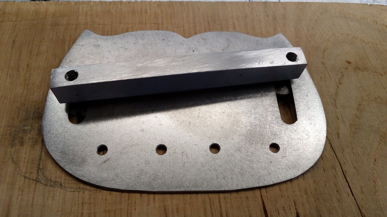

und die Brücke in Angriff genommen
Den Saitenreiter will ich noch in Messing oder Bronze anfertigen, um zu sehen ob es da Unterschiede im Klang gibt.

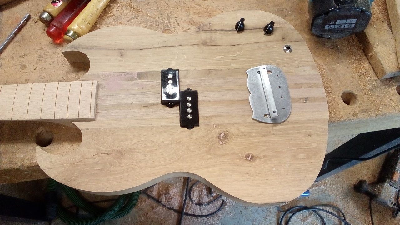

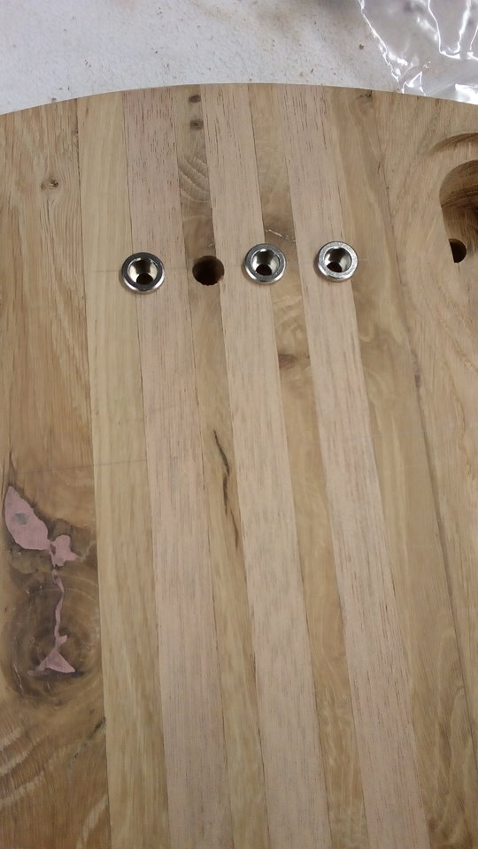

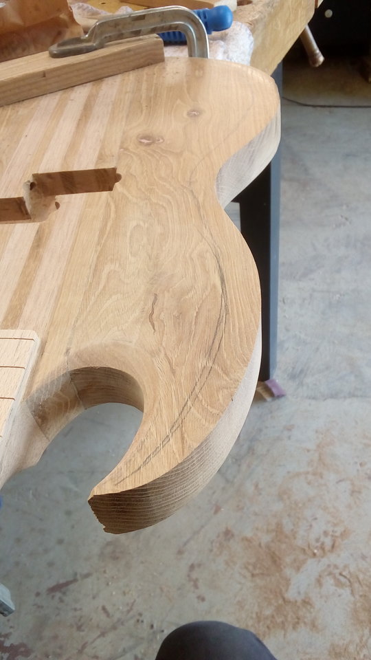

Vor dem Pickup Ausfräsen hab ich schon Bammel gehabt, da kann man ja richtig verkacken. Also hab ich zur Beruhigung erstmal mit Hand den Body Plan geschliffen:patpat:
Dann gings ans eingemachte: Die Pickup Position ausgemessen und die Schablone gesägt.
Die Schablone habe ich mit Kreppband und Sekundenkleber fixiert und los

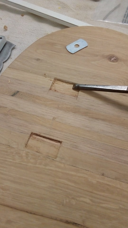

Mit der Feile und Stechbeitel habe ich das noch nachgearbeitet.
Und so soll es dann mal aussehen

Die bleiben drin. Ich hab beim Musicstore den Nate Mendel mal angespielt und fand den Sound klasse. Dann waren die kurz drauf bei Ebay Kleinanzeigen drin und dann musste ich die einfach kaufen:nix:

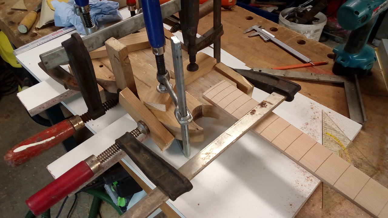

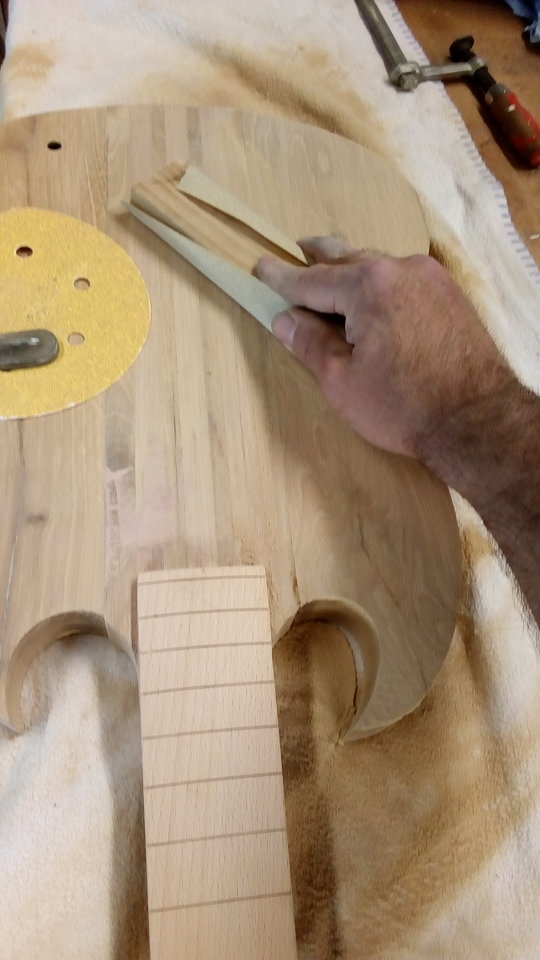

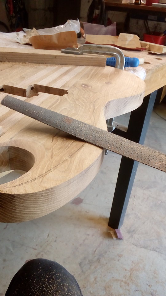

Ein bißchen raspeln und Schleifen fürs Auge
Reaktionen: boeb, m-bass, Dark-Duke und 8 andere
  • #71

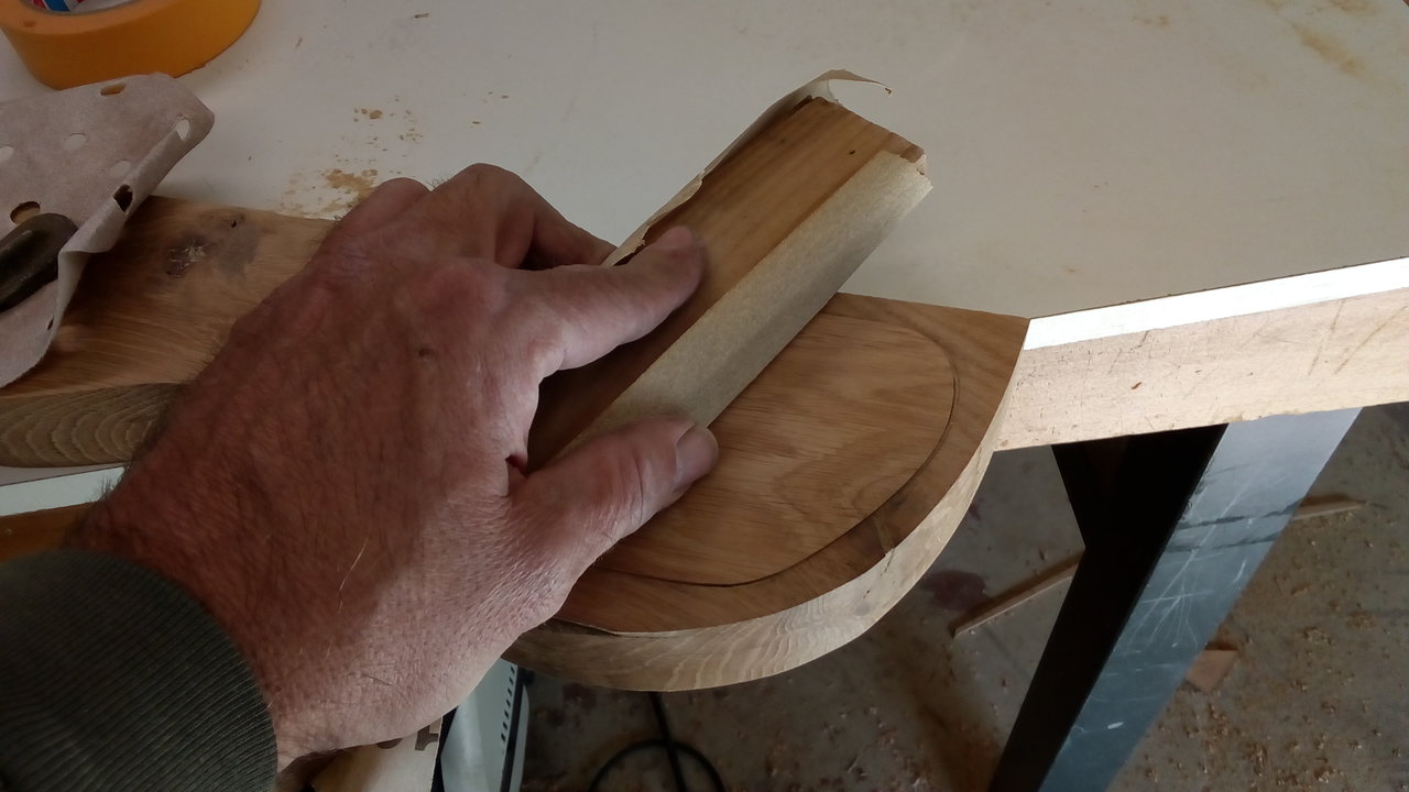

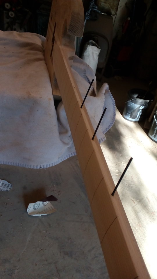

Das sind die Nuten für die abstützung des Saitenreiters

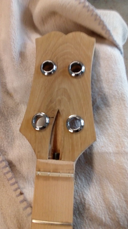

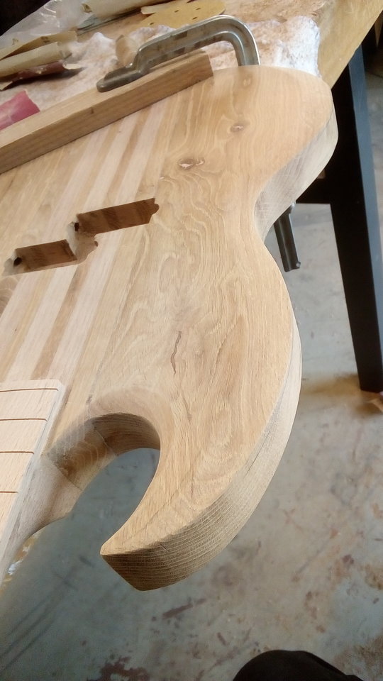

Und dann hab ich mich noch um den Hals gekümmert
Reaktionen: bassilisk, hui, liquid87 und 12 andere

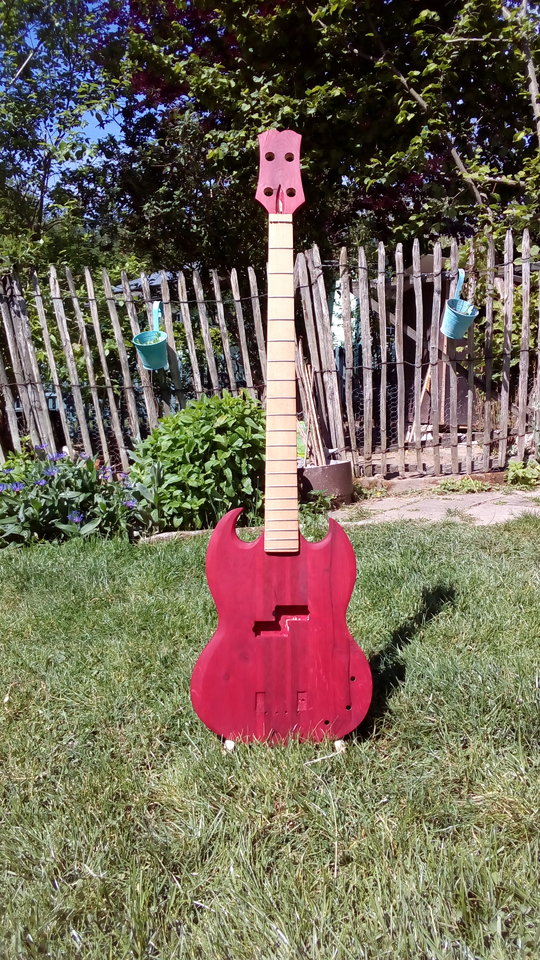

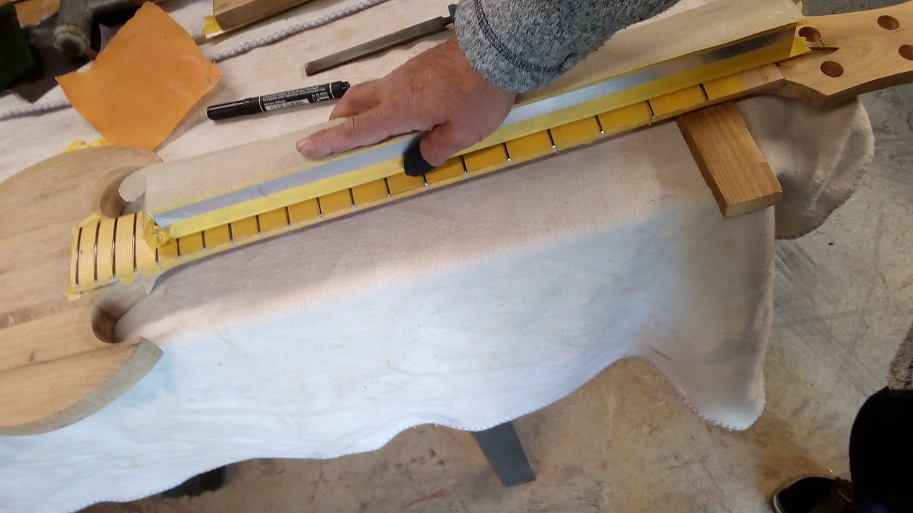

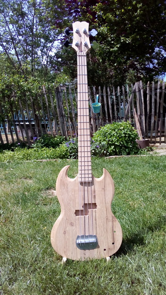

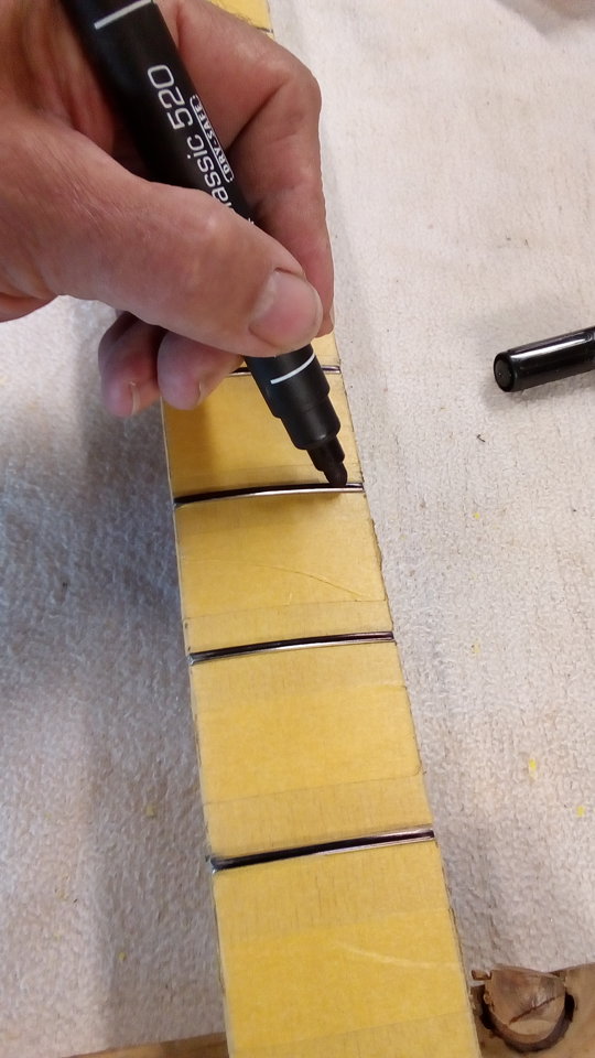

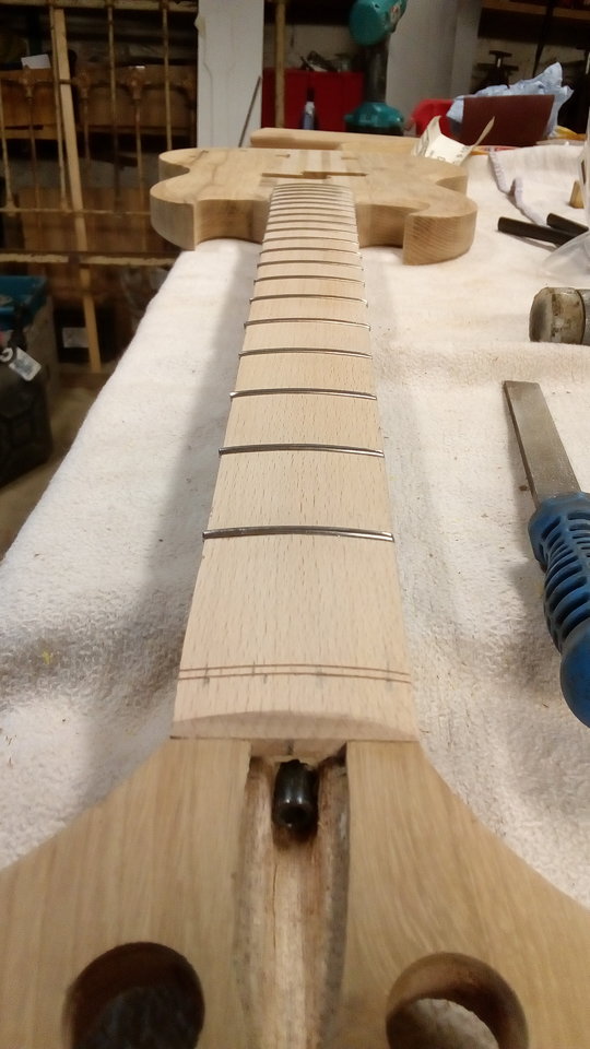

Heute habe ich mich am Abrichten der Bünde versucht
Die Brücke ausgerichtet und montiert
den Sattel dann auch
Den Kratzer mach ich noch weg:whistle:
So sieht das Ganze dann zusammengesteckt aus. Die Saitenlage ist noch was hoch, aber spielbar und schnarrfrei.
Die feinjustierung will ich dann machen, wenn die Elektronik drin ist.

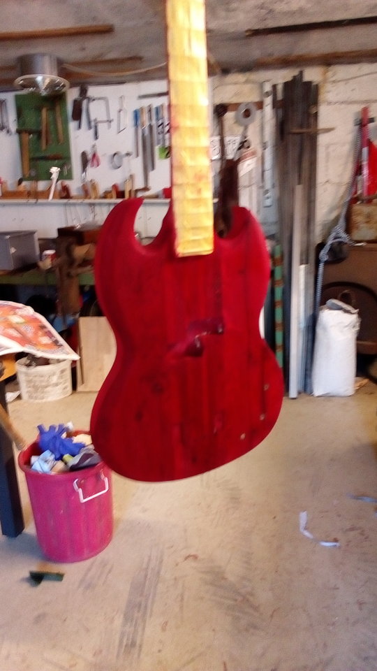

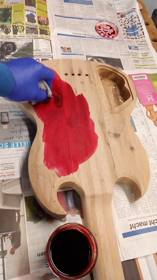

Nach ein paar Runden Schleifen und wässern kam dann Farbe ins Spiel
Die erste Schicht Hartöl hat der Bass auch drauf
Nur das ankleben vom Griffbrett hat nicht so optimal gepasst. Da ist was von der Beize am Rand druntergelaufen und ich musste das was retuschieren um da wieder eine halbwegs gerade Kante hinzubekommen.

Was hat du denn für eine Beize genommen?
Cooles Projekt, freue mich auf das Endergebnis ;)
  • #78
Die Clou Pulverbeize im rotesten rot das der Baumarkt zu bieten hat

  • #79
Absolut geil, auch wenn ich selber nicht so arg auf die SG Form stehe... das Ahorngriffbrett steht ihr ganz hervorragend. Die Grundplatte der Bridge ist auch der Hammer, richtig stimmiges Design. Bin sehr gespannt wie das am Ende aussieht.
Machst du das Klarlackfinish dann auch selber?
Reaktionen: zwotakter
  • #80
Da muss ich dich enttäuschen, das ist kein Ahorn, sondern nur profane Buche (müsste mal ein handlauf gewesen sein) Das mit der Brücke war eigentlich nur eine blöde Idee von mir und hat sich einfach verselbstständigt. Die Form sollte die Kopfplatte wiederholen, sieht aber eher aus wie ein Katzenkopf. Sagt zumindest meine Frau. Das Finish wird Hartöl. Die erste Schicht ist schon drauf und darf erstmal bis Freitag trocknen.
