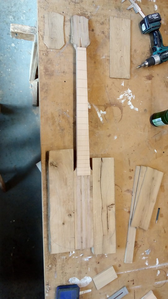

Da sich mein musikalisches Talent ziemlich in Grenzen hält , ich aber mein Leben lang handwerklich unterwegs bin und auch das Equipment zur Verfügung habe, wuchs in mir der Wunsch mir meinen Bass zu bauen. Vom Sound her wie ein Preci, die Form wie ein SG und wenn möglich ein mehrstreifiger durgehender Hals. Und Griffbrett in Ahorn.
Ich hatte da noch einen 100 Jahre alten Balken, den ich damals aus der Küchenwand ausgebaut hatte, ein Stück Mahagoni-Türzarge und einen abgelagerten Buchebalken rumliegen. Buche ist auch hell und wurde auch für Griffbretter verwendet, was solls.

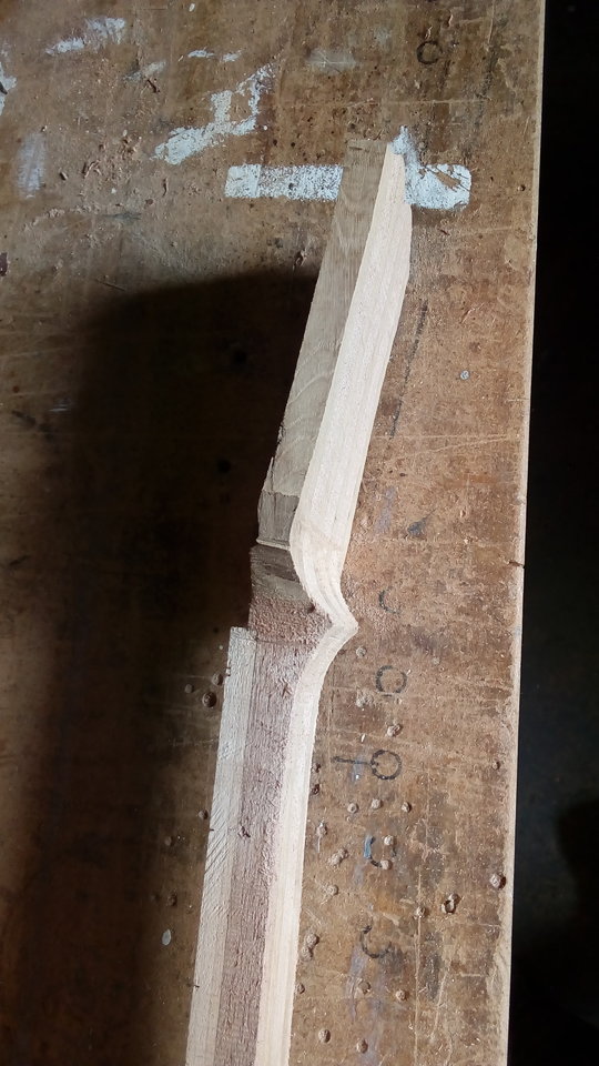

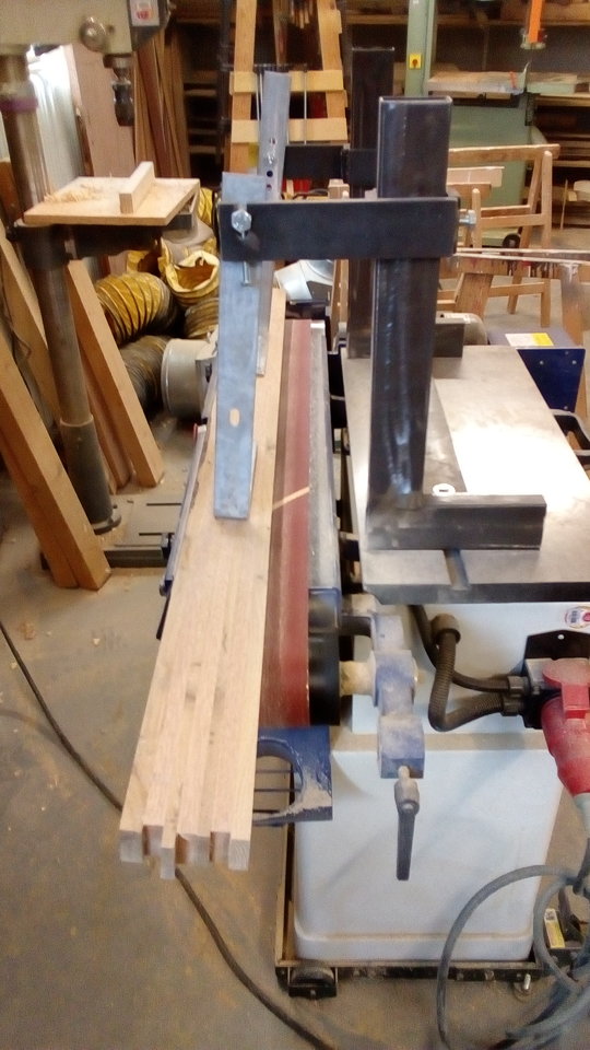

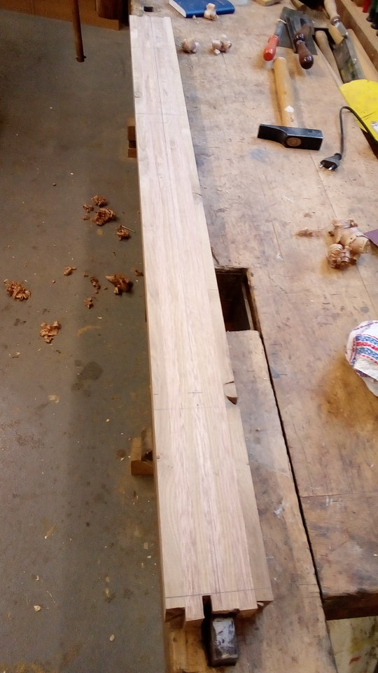

Dann den Trussrod einfräsen
Und das Griffbrett schlitzen und aufleimen

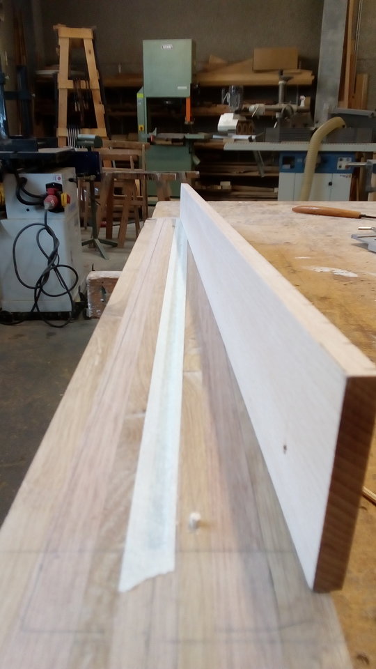

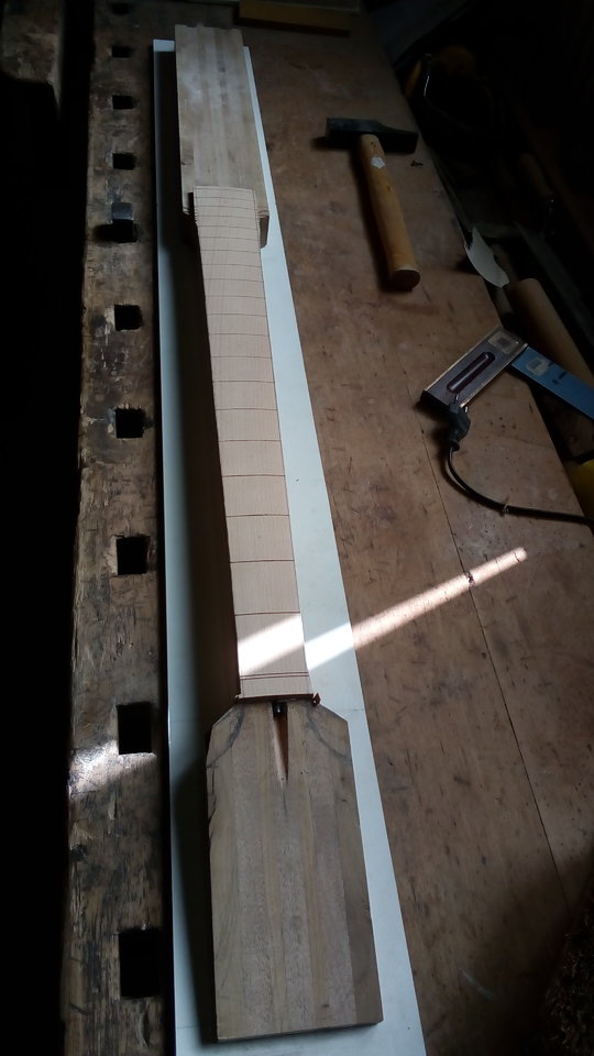

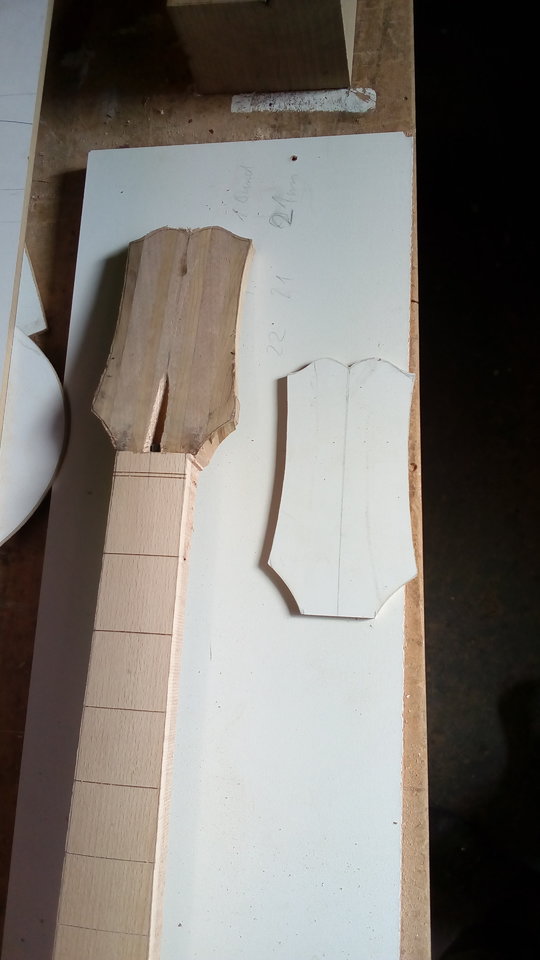

Jetzt den Radius aufs Fretboard schleifen.
Reaktionen: claudio, bassdscho, OliB. und 3 andere
Ein gesperrtes Fretboard? :gruebel: Sachen gibt's!
Bin gespannt was am Ende rauskommt :prost:

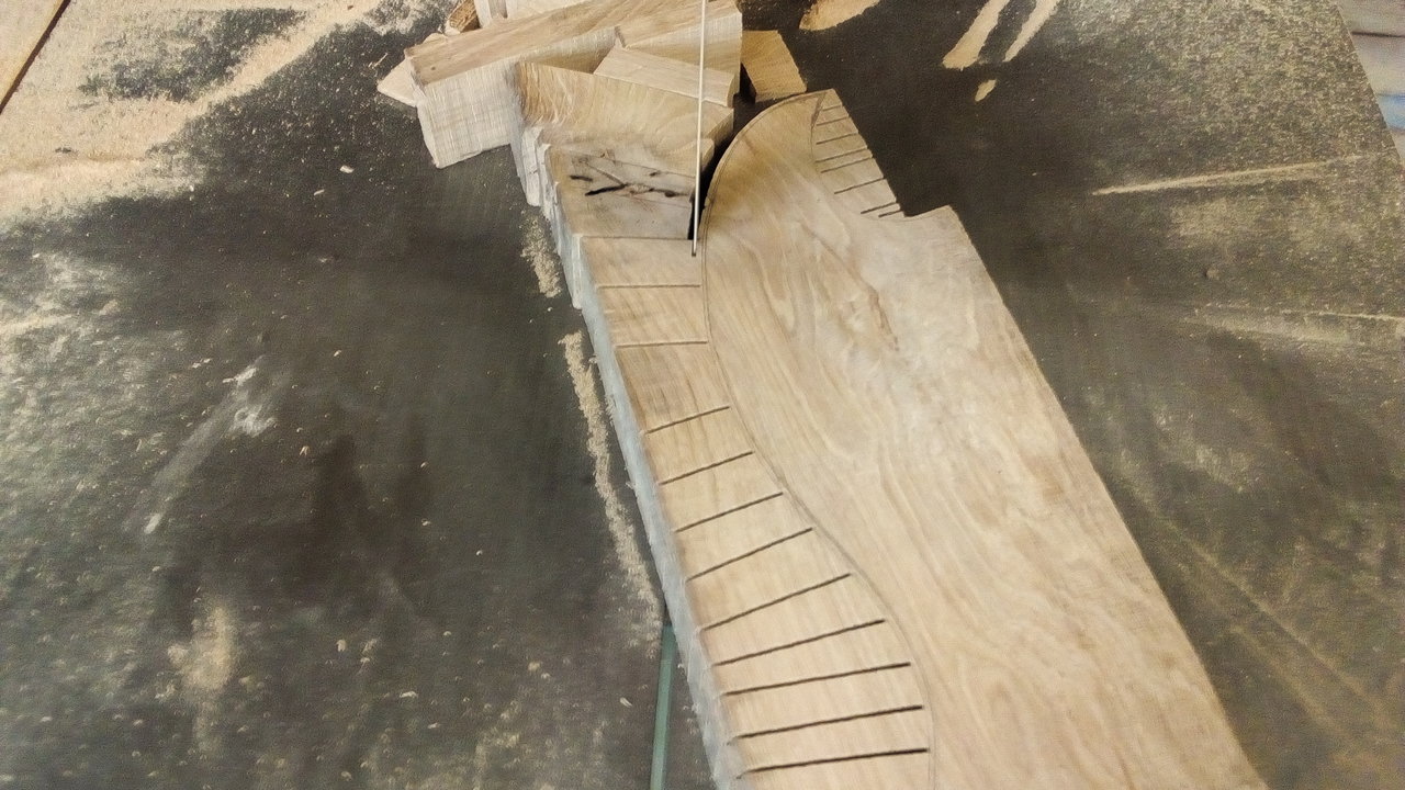

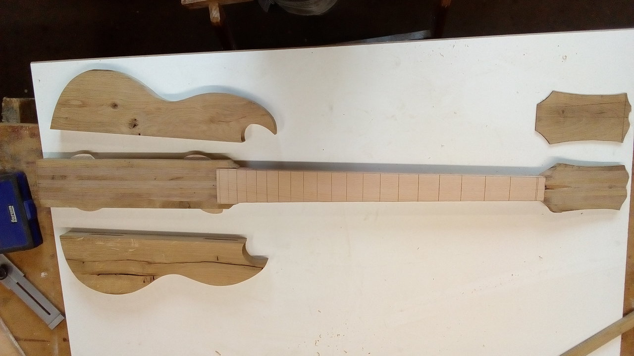

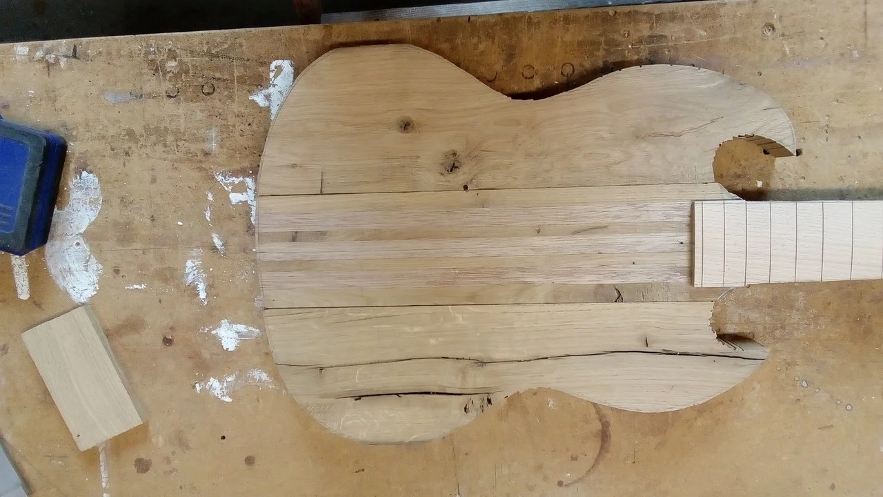

Erstmal grob ausgesägt
Reaktionen: claudio, OliB., uncool sam und 3 andere
Und dann hab ich noch was geraspelt.
Reaktionen: claudio, OliB., liquid87 und 3 andere

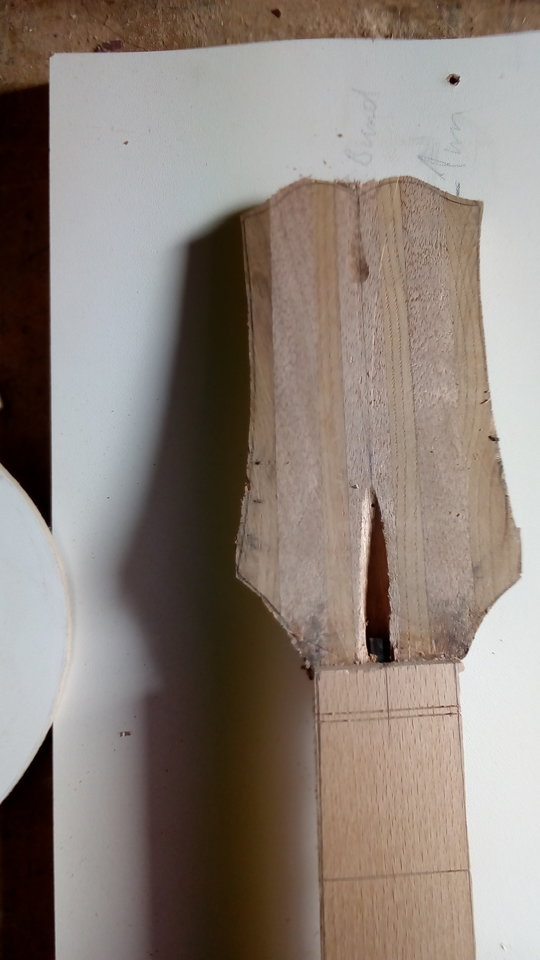

Das war eher ein Unfall. Als Schlosser habe ich das Eigenleben frisch verleimter Holzstücke unterschätzt und so ist das Fretboard 8 mm verutscht.:confused:. Also "vorsichtig" das Board mit dem Spachtel runteroperiert, aber leider ist dabei das Mahagoni teilweise ausgerissen.:bang:
Und bevor ich den Halsrohling, der eh schon recht dünn war, wegschmeisse, hab ich die Stelle ausgefräst und ein 3mm Buchestück eingeleimt. Versuch macht klug. Da das mein erster Versuch ist, kann ich sowieso nix falsch machen,höchstens was lernen.
Reaktionen: low-end, bassdscho, OliB. und 3 andere
  • #11
8mm....nach dem Verleimen?
Oder ist beim verleimen verrutscht?
Aber das GB war ja schon beim radiusschleifen drauf....
Gut ausgestattete werkstatt
  • #12
Das ist beim verleimen verrutschtund da das Brett, das zwischen den Zwingen und dem etwas größer war, ist mir das nicht aufgefallen. Danach hab ich das neue Fretboard gemacht, aufgeleimt und den Radius geschliffen.
Die Werkstatt ist auf der Arbeit. Da kein neuer Schreiner eingestellt worden ist, als der alte in Rente ging, ist die Werkstatt jetzt verweist. Damit die Maschinen nicht kaputtstehen, bewege ich sie ab und an. Leider geht das immer nur so ein zwei Stündchen nach Feierabend, weil sich sonst die Nachbarn beschweren.
Aber eine Hobel Bank für zu Hause liegt schon in der Garage.
  • #13
Bei griffbrettern sollten die Zulagen passen, wegen der Kontrolle....nicht zu viel Leim, damit das Griffbrett nicht davonschwimmt....zwingen gerade ansetzen.
Ansonsten kannst du natürlich auch das Griffbrett fixieren, mit kleinen Wägelchen in einem Bundschlitz und der Sattelnut....
Edith meinte ein Wägelchen voller Nägelchen
Reaktionen: claudio, OliB., Gast25243 und eine weitere Person
  • #14
Das mit den Nägelchen habe ich dann beim zweiten Mal auch gemacht.

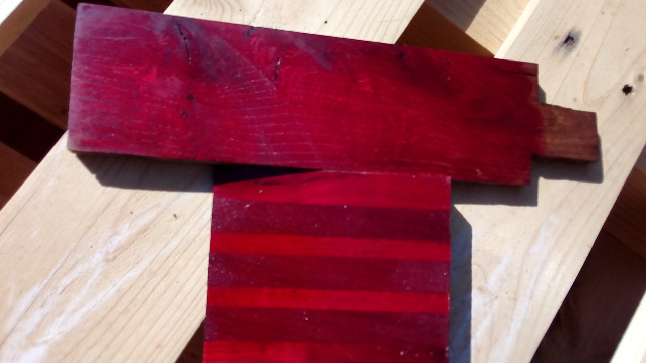

Das sind die Proben für das Finish. Rote Wasserbeize und dann ein paar Schichten Hartöl von Clou.
Die Bridge ist eine normale Blechwinkelversion die ich allerdings als Stringthrough aufbohre. Der Pickup ist ein Seymour Duncan SPB 3, allerdings soll der Pickup für die D und G Saite auf der Halsseite sein.

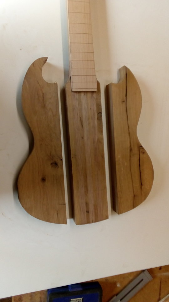

Spricht eigentlich was dagegen die Bodyflügel mit lamelos oder Dübel zu verleimen?
Reaktionen: claudio und uncool sam
  • #17
Bei der Doubleneck in meinem Avatar habe ich Dübel in den beiden Hälften gesetzt, das macht es schon einfacher.
Reaktionen: zwotakter
  • #19
Danke. Dann werde ich das mit den Dübeln verleimen.

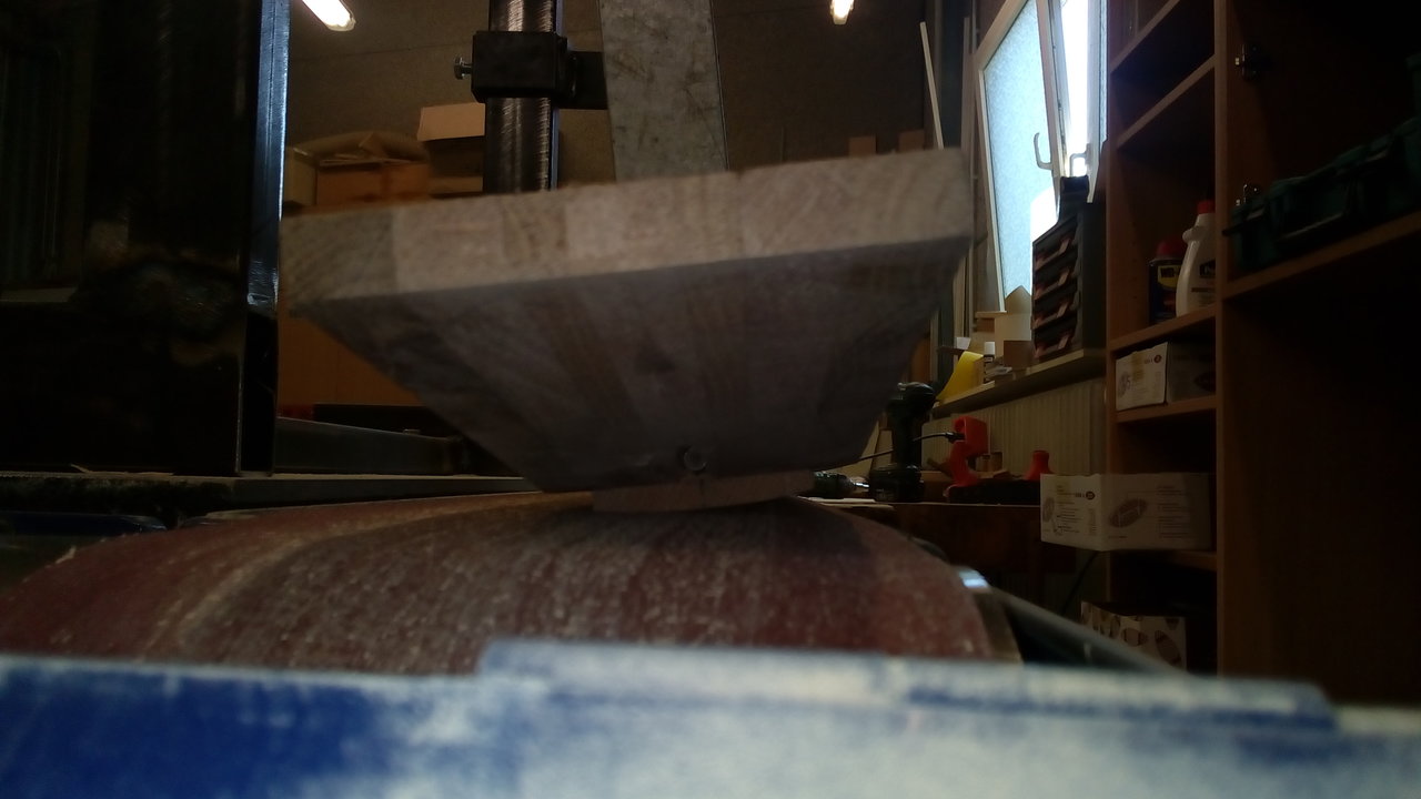

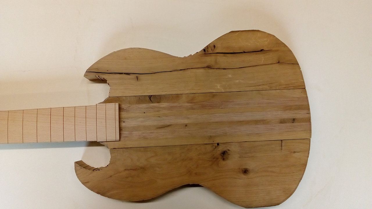

Heute habe ich mal etwas weitergemacht:

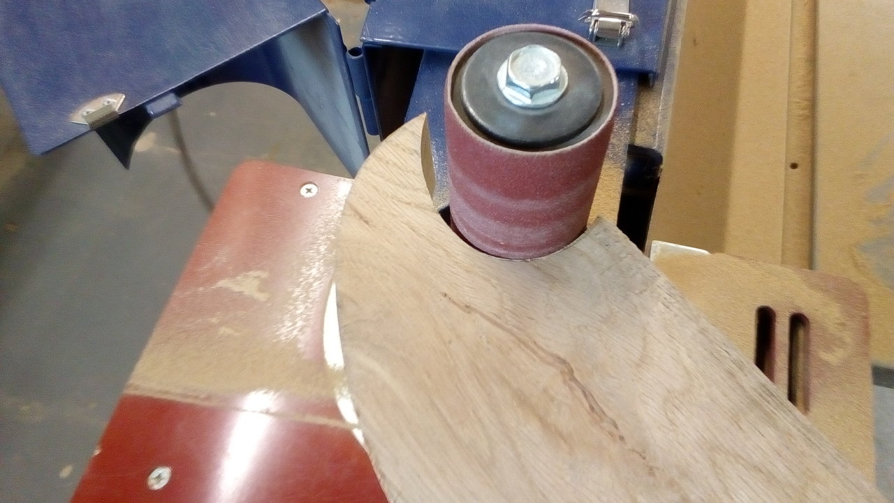

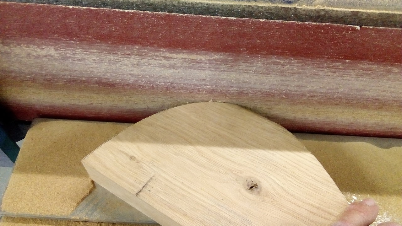

Die Seitenteile angezeichnet und auf der Bandsäge ausgesägt
Und dann auf dem Bandschleifer in Form gebracht. Der Rundschleifer ist echt Gold wert.
So langsam nimmt das Ganze Form an und entspricht sogar meinen Vorstellungen.
Da keine Runddübel zu finden waren, habe ich Lamellos genommen
Was da so liegt, wiegt3600 Gramm. Mal schauen, wieviel Gewicht noch mit dem Ausfräsen des Elektronikfachs wegfällt.
Im Zweifelsfall fräse ich aus dem oberen Teil noch was raus, denn ich würde gerne unter 4 kilo bleiben.
