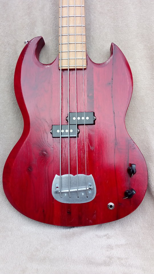

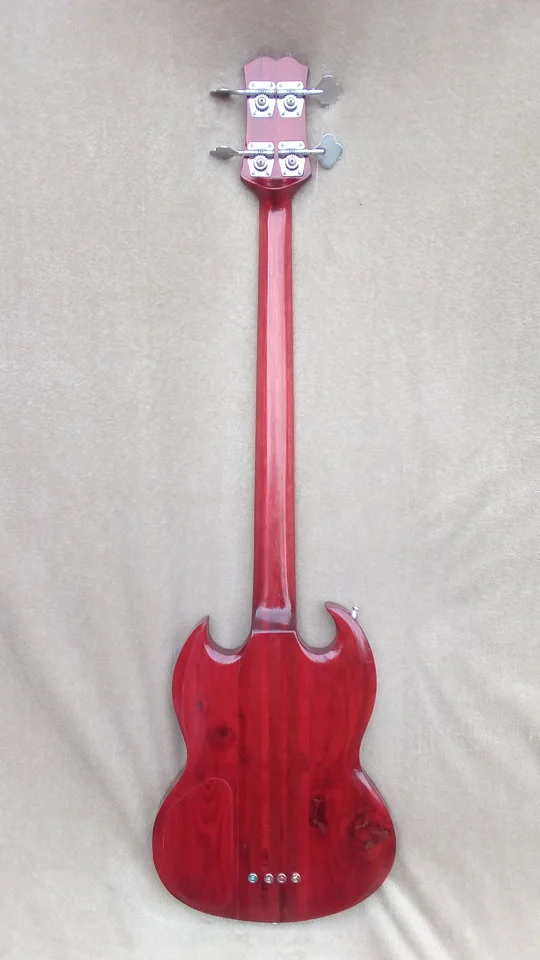

Da hätte ich besser auf dich gehört. Bei der letzten Unterrichtsstunde im Dachgeschoss mit 30 Grad hat es doch auf der Haut ziemlich abgefärbt. Auf dem schwarzen T-Shirt hat man zum Glück nichts gesehen 😉
Jetzt hab ich alles, bis aufs Griffbrett angeschliffen und mit Kunstharz Lack angesprüht.
Habs fast schon befürchtet :-/
Ich drück die Daumen, dass das danach auch noch gut aussieht... wenn da noch ausgehärtete Ölreste drauf waren, kann es sein, dass das mit dem Lack nicht so funktioniert wie geplant. Im worst case musst du nochmal komplett alles abnehmen, ggf. neu beizen und dann lackieren.

Das wäre jetzt auch nicht so schlimm, da ich das sowieso als Übungsobjekt sehe und Übung macht den Meister. Und so ei n paar Details sind eh optimierungswürdig.

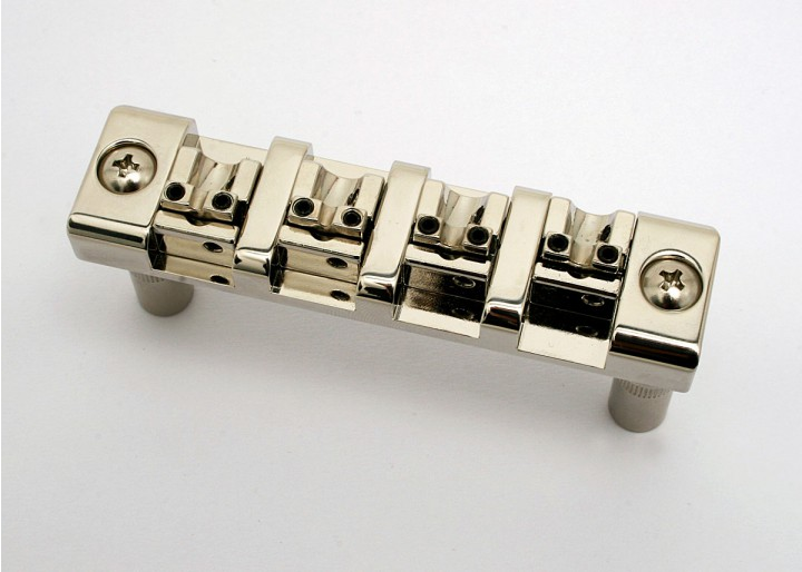

Ich hatte auch meine Zweifel, ob sich mit der Konstruktion alles gut einstellen lässt. Um die Saitenlage der Saiten untereinander anzupassen, musste ich halt erstmal was feilen. Aber das macht man ja nur einmal. So habe ich bei der E Saite ca 3mm und bei der G Saite 2,1mm. Die Oktavreinheit passt auch, man muß zum Einstellen die Saiten lockern und mit Gefühl den Reiter verschieben.
Und es sollte Vintage aussehen. Bei den ersten Gibson Bässen ist ja auch eine rech simpel gestrickte Brücke drauf.
Alternativ hatte ich an sowas gedacht:Anhang anzeigen 388336
Die war mir dann aber doch zu teuer. Vielleicht beim nächsten Projekt.
Und so kleinteilig selber machen ist ja eher Goldschmiedearbeit. Aber wer weiß? wenn die Langeweile mal überhand nimmt.....
Ehrlich gesagt....ich habe gerade erstmals etwas ähnliches von Göldo in der Hand, um provisorisch bei meinem Status ein breiteres Stringspacing zu bekommen. Vielleicht hängt das von der Ausführung ab, und das war eine Fenderstylebrücke aber auch mit diesen Reiterchen etc.. Die fand ich nicht praxistauglich. Zum Ausprobieren ok.

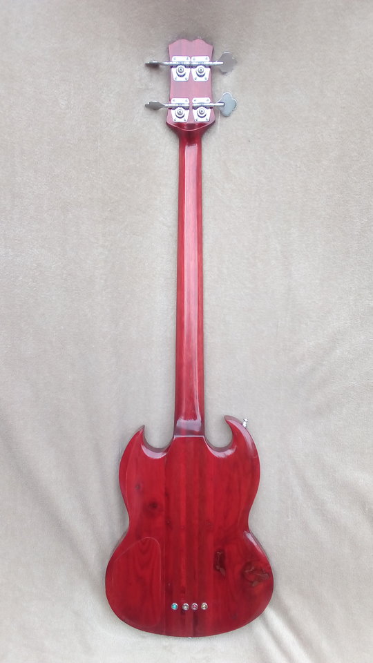

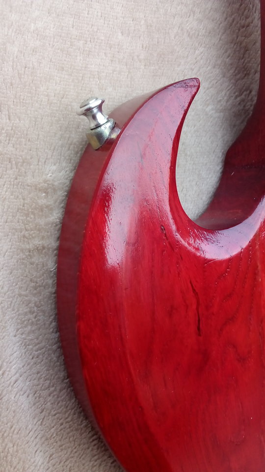

Die Nachlackierung hat geklappt:juhuu: Erst mit 600er Schleifpapier angeschliffen und dann eine Dose Kunstharzlack mit zwischenschleifen in mehren Schichten aufgebracht. Dann hab ich noch größere Chickenheads, die die Muttern der Potis verdecken und stimmiger aussehen und einen Satz Fender Flats spendiert.

Ich find den Bass super! Hut ab vor deinen handwerklichen Fähigkeiten. Ohne Pickguard sieht er aber für mich "halbnackt" aus. Da könnte man sich noch was überlegen, muss aber nicht sein. Alles Geschmackssache, sowieso. :bier:

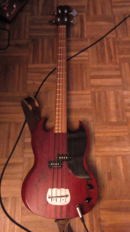

Eigentlich wollte ich da kein Plastik auf das Holz schrauben, aber ich habe deine Anregung mal aufgenommen. Also hab ich was Dezifix Folie ausgeschnitten
Aber nackt finde ich ihn doch schöner.

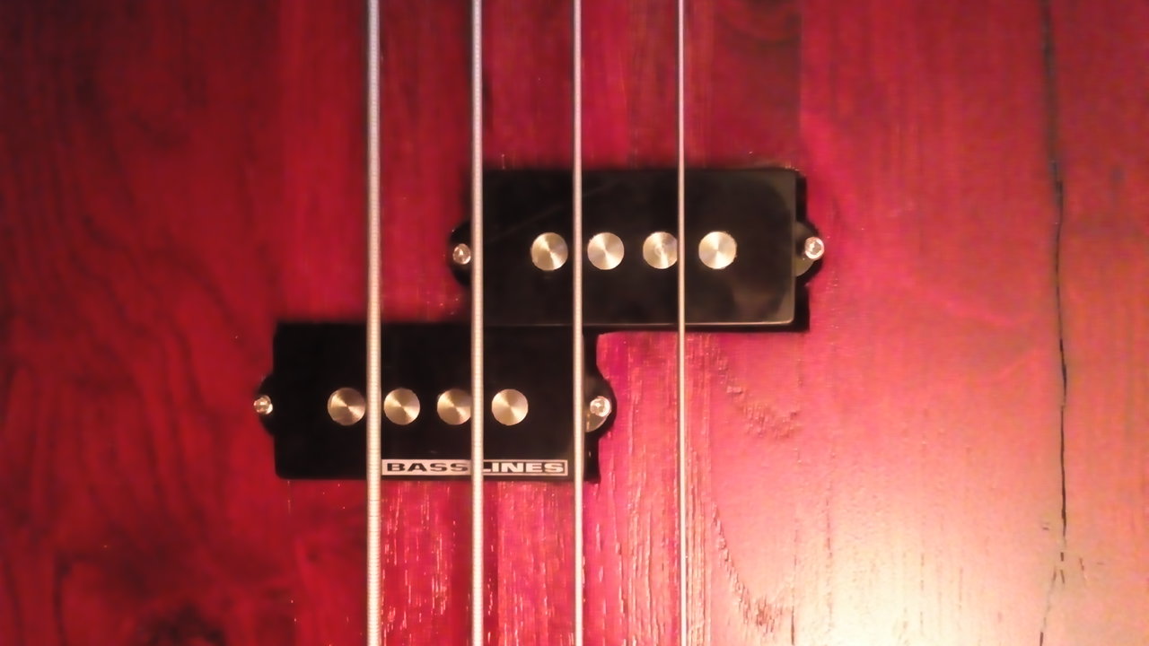

Leider war ich an ein paar Stellen zu schludrig, zB bei der Pickup Ausfräsung
Aber da ich das ja nur für mich und nicht für jemand anderen gemacht habe, ist nicht soo tragisch und ich kann gut damit leben.

Die Brücke gefällt mir. Aber du hast sie vom Design nicht ganz zu Ende gedacht, da fehlt noch was...
