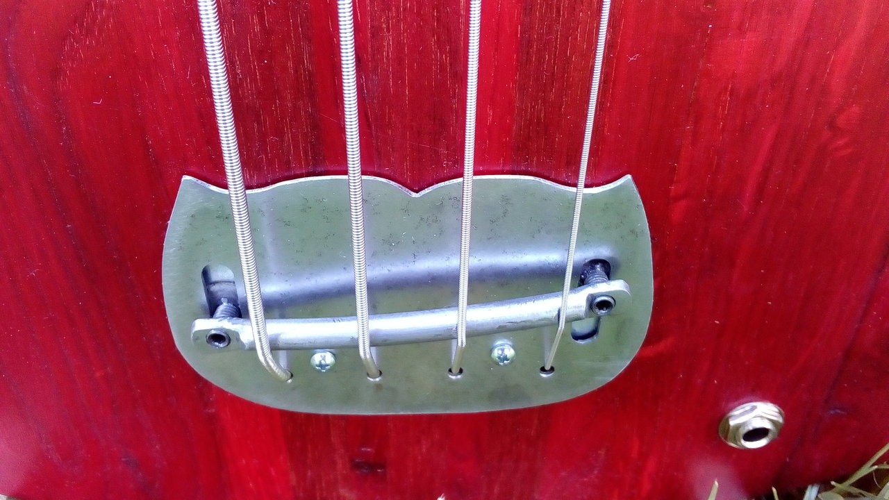

Das einzige was ich nachbessern würde ist die brücke,
was für dich als "metaller" ja kein problem ist.
Hier würde ich was mit 4 saitenreitern bauen
die vertikal und horizontal verstellbar sind.

Ich könnt auch nicht ohne vier einzelne Reiterchen, aber es gibt ja auch andere die einen Monoreiter oder einen Reiter auf 2 Saiten haben, und damit klar kommen ...

Ich hatte auch meine Zweifel, ob sich mit der Konstruktion alles gut einstellen lässt. Um die Saitenlage der Saiten untereinander anzupassen, musste ich halt erstmal was feilen. Aber das macht man ja nur einmal. So habe ich bei der E Saite ca 3mm und bei der G Saite 2,1mm. Die Oktavreinheit passt auch, man muß zum Einstellen die Saiten lockern und mit Gefühl den Reiter verschieben.
Und es sollte Vintage aussehen. Bei den ersten Gibson Bässen ist ja auch eine rech simpel gestrickte Brücke drauf.
Alternativ hatte ich an sowas gedacht:
Screenshot_2020-05-31 Duesenberg Bass Bridge Bass Brücken Hardware göldo music.png
Die war mir dann aber doch zu teuer. Vielleicht beim nächsten Projekt.
Und so kleinteilig selber machen ist ja eher Goldschmiedearbeit. Aber wer weiß? wenn die Langeweile mal überhand nimmt.....

Ich würde die Brücke übrigens so lassen und nicht tauschen.
Hat eben den Charme einer Einteiler-Brücke, passt für mich optisch gut zum Instrument und gibt ihm etwas besonderes.
Du hast sie ja eh schon so gefeilt, dass die Intonation für Deine bevorzugten Saiten gut passt, und klanglich ist sie auch nicht so ganz verkehrt.

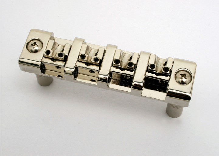

Alternativ hatte ich an sowas gedacht:Anhang anzeigen 388336
Die ist super, hab ich auf meinem Ray'nBird. Aber die bekommt man nur noch hier, glaube ich:
Duesenberg-Brücke
Ich hatte die letzte bei Rockinger gekauft. Allzulange wird es die auf dem Markt wohl nicht mehr geben...
Mittlerweile finde ich sie auch nicht mehr so teuer. Wenn man sieht, was die Alternativen so kosten...:O!
