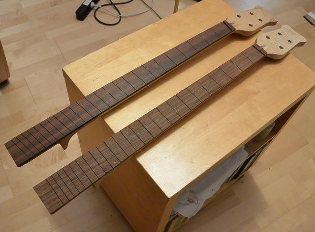

Leider habe ich ein paar Bundschlitze vermurkst...
... bei dem unteren leider so sehr, dass ich das Griffbrett wohl besser neu mache. Holz hab ich zwar genug, aber um den Palisander isses einfach schade. Was ein Mist!

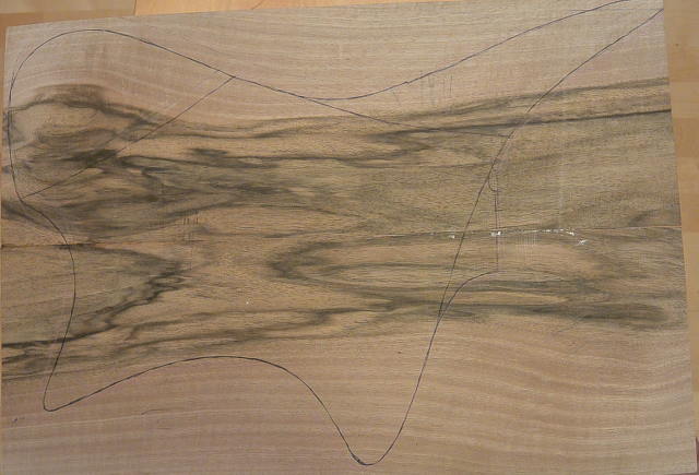

Hier übrigens mal die Kontur der Sharkfin auf dem Top:

Mit Bundlinien? Stillos ;-) - meine beiden anderen bundlosen haben keine Striche aufm Griffbrett. Die Dalbergia Latifolia verschleißt auch ganz gut, wenn sie bundlos eingesetzt wird. Aber die Frage steht natürlich schon im Raum, trotz des offenkundingen Nachteils, dass der Hals dann 1.3 mm zu dünn wird. Ein paar Bundschlitze sind aber so sehr verrutscht, dass sogar die Fretless-Konversion problematisch wird.
Ich hab aber auch noch folgende Möglichkeiten:
a) ich habe noch einen weiteren dieser Hälse und damit eine Chance, es besser zu machen.
b) ich könnte die Slots füllen und neu sägen.
c) ich könnte das Griffbrett ablösen und ein neues draufsetzen. Hab noch einen Rohling aus zweifarbigem Apfel und auch noch genügend Walnuss. Beides könnte zu dem Ahorn/Nuß-Korpus gut aussehen.
Vor allem: ich kann die endgültige Entscheidung noch ein wenig hinausschieben und erst mal mit dem Korpus weitermachen. Doof ist, dass alle Optionen lehrreich sind.

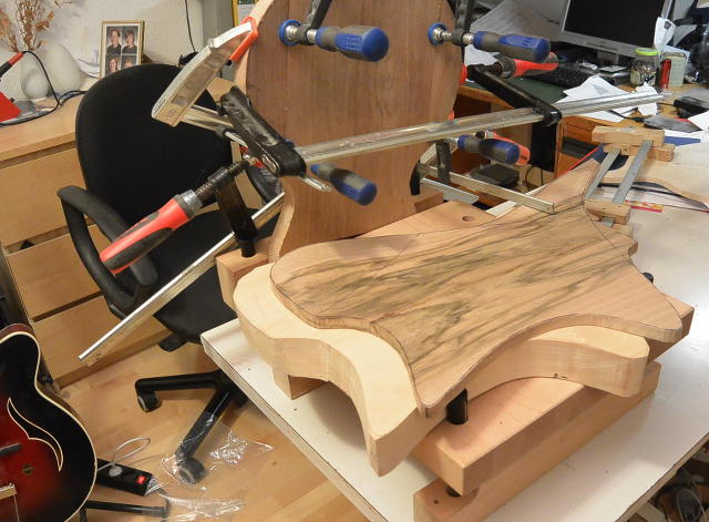

Bevor ich am Hals weitermurkse, murkse ich lieber noch ein bisserl an den beiden Korpussen rum - so richtig toll ist mir das Fügen wieder mal nicht gelungen.
Zweiter Anlauf Verleimen. Vorher durfte ich alles wieder auseinanderreißen, weil die Teile verrutscht waren.
Im Vordergrund nochmal der Body der Sharkfin. Da habe ich ebenfalls die fehlenden Eckelchen angeleimt.

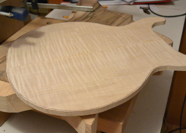

Das Top der Primavera habe ich vorhin auch ausgesägt:
