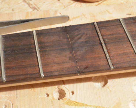

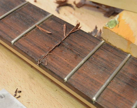

Leider habe ich ein paar Bundschlitze vermurkst...
... und das gehe ich so nach und nach an. Bei der Sharkfin muss zum Glücknur der 8. Bund neu geschnitten werden. Also erst mal füllen:
Jetzt noch ein paar Längsschnitte über die Füllung, schleifen und den Staub mit Leim fixieren. Mal sehen, wie das herauskommt. Und dann den Bundschlitz neu anzeichnen und sägen. Diesmal hoffentlich richtig.

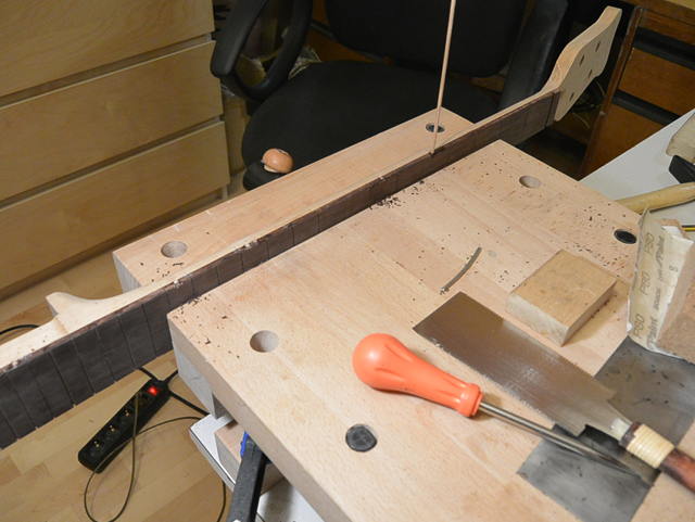

Fertig zum neu sägen:
Ist schon irre, was man mit Holz anstellen kann. Theoretisch könnte ich den neuen Slot erneut füllen, falls das schiefgeht. Ohne Nachteile. Hoffen wir, dass das nicht nötig werden wird.

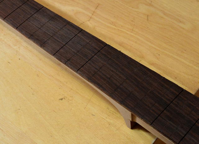

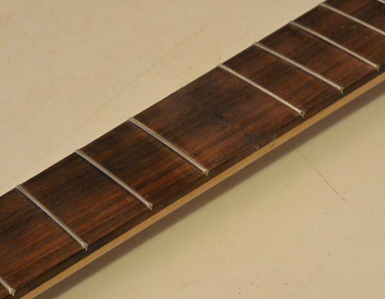

So, Griffbrett neu geschlitzt. Den Bunddraht hab ich inder anderen Location. Da muss ichmorgen aber eh hin. Und weil ich so schön müde vom Epilieren war, gleich noch die Sidedots verhunzt:

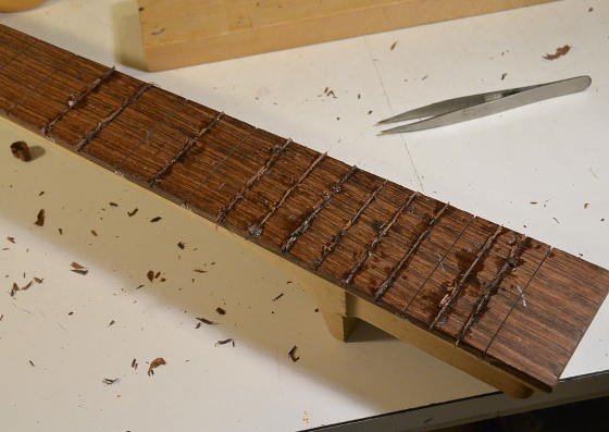

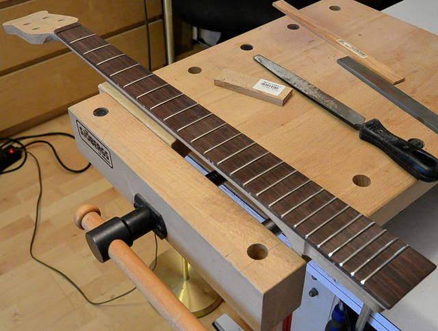

So, Bünde sind wieder drin, wenigstens ein bisserl genauer. Man sieht, dass die Reparatur später so gut wie unsichtbar sein wird. Abgereichtet ist noch nichts, nir die Bundenden ind so weit abgefeilt, dass keine Verletzungsgefahr mehr besteht.

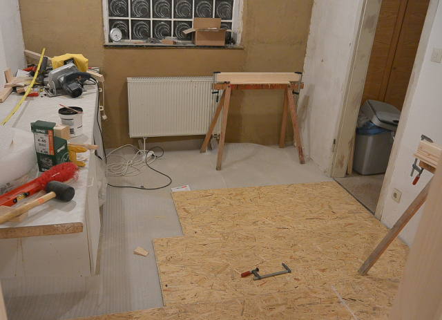

Ich bin immer ganz schockert, wenn ich dich (offensichtlich) in Deinem Wohnzimmer herumwerkeln sehe. :O! Wenn ich mir vorstelle, was ich immer für nen Dreck in der Werkstatt fabriziere, und das dann in ner Wohnung.... Hast Du denn keine Möglichkeit, irgendeine Räumlichkeit für Deine Basteleien anzumieten?
Reaktionen: bassilisk
  • #152
Nachdem der Dreck vom Bau des SG-Korpus im Wohnzimmer tatsächlich viel zu viel wurde, überlege ich immer gut, was für Dreck ich hier in der kleinen Wohnung mache. Möglichst wenig schleifen und nach schmutzigen Aktionen Wasser in der Luft zwerstäuben (die Tröpchen binden den Staub). Hobel- und Ziehklingspäne und sogar Sägemehl lassen sich von dem Parkett ganz gut entfernen.
Apropos Werkraum: das wird mal meine Gitarrenwerkstatt werden; ich hoffe, im Sommer so weit zu sein, dass ich dort auch mal übernachten kann:

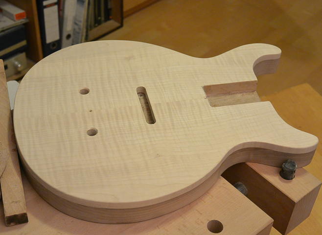

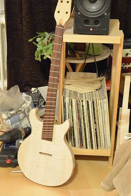

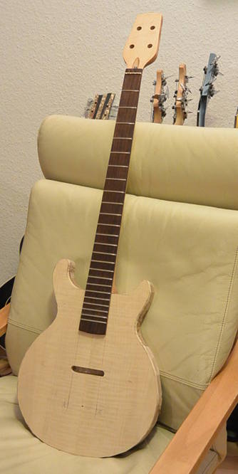

Parallell zum Wurschtel an der Werkstatt auch Weiterwurschteln an den beiden Bässen - bei der Primavera bin ich ein ganz kleines bisserl weiter.

Gerade hatte ich die Idee, den Hals der Sharkfin mit dem Korpus der Primavera zu kombinieren (der eigentliche Hals des Basses bekommt grad die Dritte Ölung). Ergäbe eine Les Paul Junior DC mit fanned frets.
Wie findet Ihr die Idee?
Für ein zukünftiges Projekt(il)?
Reaktionen: SumCeBee, tofi1 und (gelöschtes Mitglied)
  • #155
Fanned Frets passen eher zum Sharkfin, ich könnte mir aber vorstellen, dass man dann noch ein bisschen an der Kopfplatte arbeiten muss, damit die auch zum Bass passt...?

Aber zurück zur Primavera. Ich hoffe, sie zum Treffen bei Ens fertig oder zumindest spielbar zu kriegen. So ganz aussichtslos ist das nicht: vorhin habe ich den Korpus bis Korn 180 geschliffen. Die Halstasche muss noch ein bisserl vergrößert werden; ich habe sie bewusst etwas klein gehalten.
