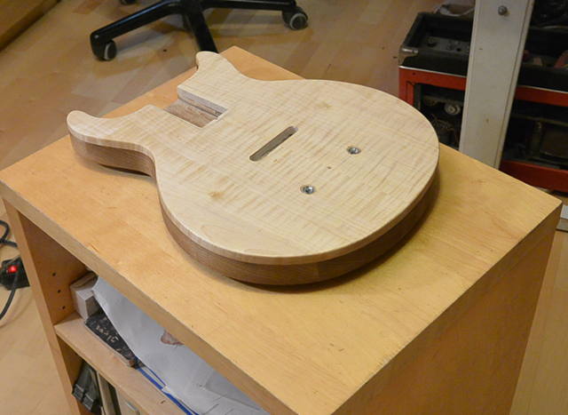

Aber zurück zur Primavera. Ich hoffe, sie zum Treffen bei Ens fertig oder zumindest spielbar zu kriegen. So ganz aussichtslos ist das nicht: vorhin habe ich den Korpus bis Korn 180 geschliffen. Die Halstasche muss noch ein bisserl vergrößert werden; ich habe sie bewusst etwas klein gehalten.
Das heisst, Du machst die Halstasche bewusst ein bisschen kleiner und wenn der Hals soweit fertig ist, arbeitest Du dich da langsam ran, bis es genau passt?

Das mach ich vom Einzelfall abhängig - und vor allem - ich muss da noch lernen. Bei der Sharkfin habe ich beispielsweise die exakte Kante vorher eingestellt.
Das Einpassen der Framus-Hälse finde ich übrigens generell aufwendig; ich würde selbst andere Holzverbindungen wählen.

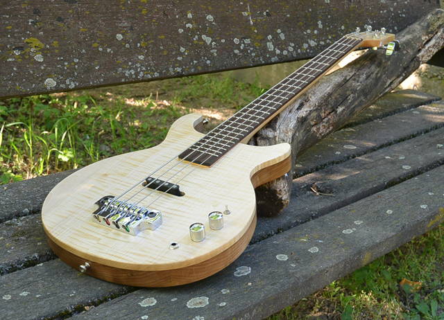

Spielbar, aber noch nicht fertig: es muss noch ein böser Fehler am Halsübergang ausgebessert werden, die geplante Aktivelektronik will noch gebaut werden, und neue Potiknöpfe - etwas kleiner, aus Holz - müssen auch her. Eigentlich brauch ich inzwischen mal sowas wie ein Logo.
Reaktionen: SumCeBee, Ens, tofi1 und 17 andere

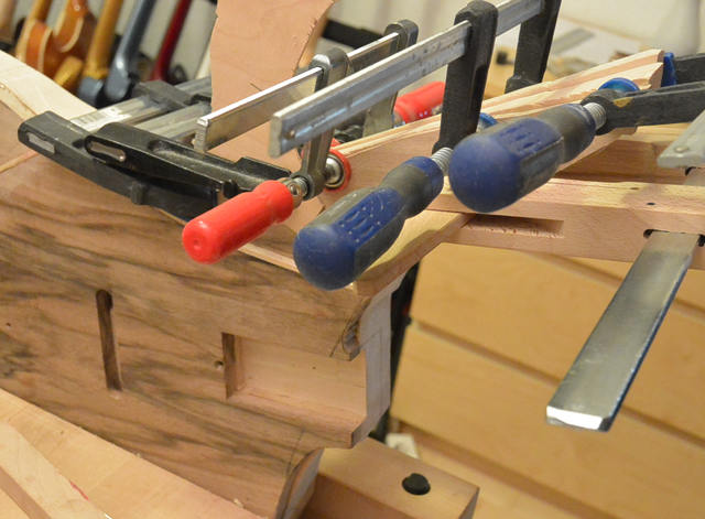

Zum Nachtausklang dann mal das fast schon obligatorische Schraubzwingenbild:
Reaktionen: SumCeBee, tofi1, StonerGreg und eine weitere Person

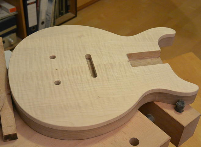

Oberkörpershaping angezeichnet, und zwar für unterschiedliche Spielhaltungen, und schon mal vorgeschlitzt. Jetzt gilt es erstmal, die Außenkontur nachzuarbeiten - dabei hilft eine vernünftige Auflagefläche enorm... und dann wird bei geschlossenem E-Fach konturiert.
file.php
Reaktionen: SumCeBee, tofi1, Baterista und 5 andere

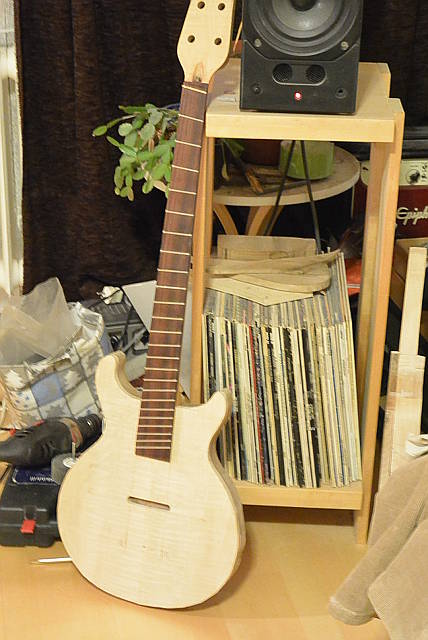

Kleines Update: das Top hat schon mal grob sein Shaping bekommen, und am Griffbrett wurde gerade das Ende gestaltet. Halsseitig heißt das, dass ich mich nicht mehr lang vor dem Abrichten der Bünde drücken kann und vor allem entscheiden muss, wie die Kopfplatte nun endgültig aussehen wird. Und natürlich gehts jetzt auch daran, den Korpus auszuformen. Das durfte noch ertwas warten, weil ich die Grundfläche für die doch ziemlich schweißtreibenden Arbeiten an der harten Decke eben halten wollte.
file.php
