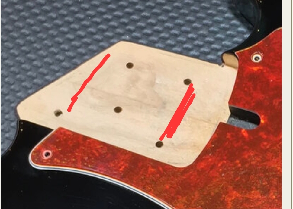

Soda, genug Honig - was die üblichen, rechteckigen Halstaschen betrifft, erscheint mir alles soweit klar und schlüssig. Aber wie sieht's mit den asymetrischen Halstaschen a´la Lakland aus? Wenn ich da ein kleines Shim-Blättchen zwischen die brückenseitigen Halsschrauben lege, dann liegt der Hals am anderen Ende (zumindest theoretisch) nicht mehr auf der Kante sondern nur mehr an einem Punkt auf. Ist hier dennoch ein kleines Blättchen sinnvoll oder lieber doch ein Keil über die gesamte Fläche der Halstasche? Was meint ihr?

Ganz ehrlich?
Ich würde es erstmal klassisch mit dem Streifen machen und gucken, was dabei rauskommt.
Solange der Streifen nur sehr dünn ist (dickes Papier), wird das schon funktionieren, denke ich.
Erst, wenn du was dickeres unterlegen musst, wird es problematischer....
Alternative zum Keil beim dickeren Shim wäre auch, wenn du an der Vorderkante ebenfalls einen sehr dünnen Streifen (Papier?) so platzieren würdest, das die Auflage gerade ist.

  • #242
Ganz ehrlich?

  • #243
Oha,
Jo würde sagen, das schreit nach nem asymmetrischen Keil.
Viel Spaß beim Anfertigen.. 🤐
Danke, ich denk das würd ich schon hinkriegen - würde freilich zuerst einen rechteckigen Keil bauen und erst ganz zum Schluss in Form bringen. Wenn ich mit Blättchen davonkomme, wär's mir freilich lieber...

  • #245
Respekt!

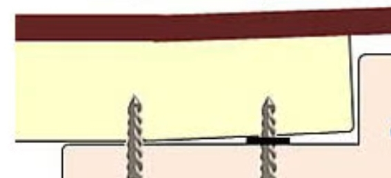

Warum ahnte ich nur, dass Du genau mit diesem Argument kommen würdest und habe schon mal "Elastische Stoss" gegoogelt? Die Fläche der Übertragung spielt für die Energieübertragung und den Klang keine Rolle. Liess es selbst nach:
Übrigens: woher kommt in Deiner Zeichnung das Biegemoment welches den Hals hinter der linken Schraube verformt? Der leigt doch gar nicht mehr auf.
Das ist eine Zeichnung aus dem Netz, die ich einfach mal Zuhilfe genommen habe. Gibt genügend davon. Google mal "Fender Ramp Shim" , findest sicher was...
Der Hals liegt auf dem Shim (brückenseitig) und der vorderen (halsseitigen) Korpuskante auf. Die halsseitigen Schrauben ziehen eine Biegung (Fender Ramp) in den Hals.
Das das so auch passiert, musste ich in sehr frühen Jahren leider am eigenen Bass erfahren (zum Glück aber keine starke Ramp).
Bei sehr dünnen Shim (Papier) passiert nicht viel (praktisch eigentlich nichts).
Bei dickeren Shim (starke Visitenkarte, U-Scheibe, etc) würde ich so unterfüttern, daß keine Ramp in den Halsfuß gezogen werden kann. Das kann ein vernünftiger Keil sein, muss aber nicht. Ein zweiter dünnerer Shim an der richtigen Stelle verhindert die Ramp ebenso gut.
Dabei geht es nicht um 100tel Millimeter, sondern nur darum, dass der Hals "kippelfrei" (also definiert aufliegend) festgeschraubt ist.
Wenn du mich schon unbedingt verbessern möchtest, dann lies vorher auch richtig....
Ich rede nicht von der Fläche, sondern vom Material...
(...lag)...der Hals nur mit den U-Scheiben auf. Kein Holz auf Holz...
Das die Fläche keinen Einfluss hat, habe ich ja weiter oben auch geschrieben...
