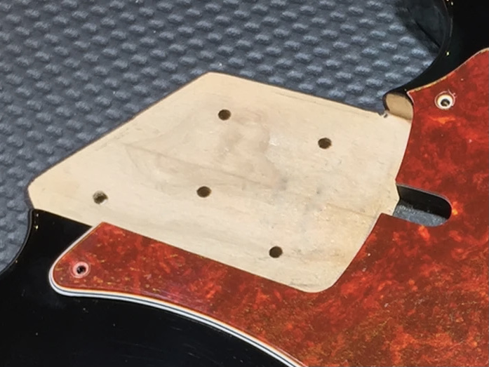

Soda, genug Honig - was die üblichen, rechteckigen Halstaschen betrifft, erscheint mir alles soweit klar und schlüssig. Aber wie sieht's mit den asymetrischen Halstaschen a´la Lakland aus? Wenn ich da ein kleines Shim-Blättchen zwischen die brückenseitigen Halsschrauben lege, dann liegt der Hals am anderen Ende (zumindest theoretisch) nicht mehr auf der Kante sondern nur mehr an einem Punkt auf. Ist hier dennoch ein kleines Blättchen sinnvoll oder lieber doch ein Keil über die gesamte Fläche der Halstasche? Was meint ihr?
Bassige Grüße,
chrisie
  • #240
Spannendes Thema mit vielen interessanten Beiträgen - allem voran jene von Basspekoe, der sich wohl schon lange und intensiv mit dem Thema befasst. DANKE, dieses Forum ist wirklich das Beste!
Bassige Grüße,
chrisie
Oha,
Jo würde sagen, das schreit nach nem asymmetrischen Keil.
Viel Spaß beim Anfertigen.. 🤐
