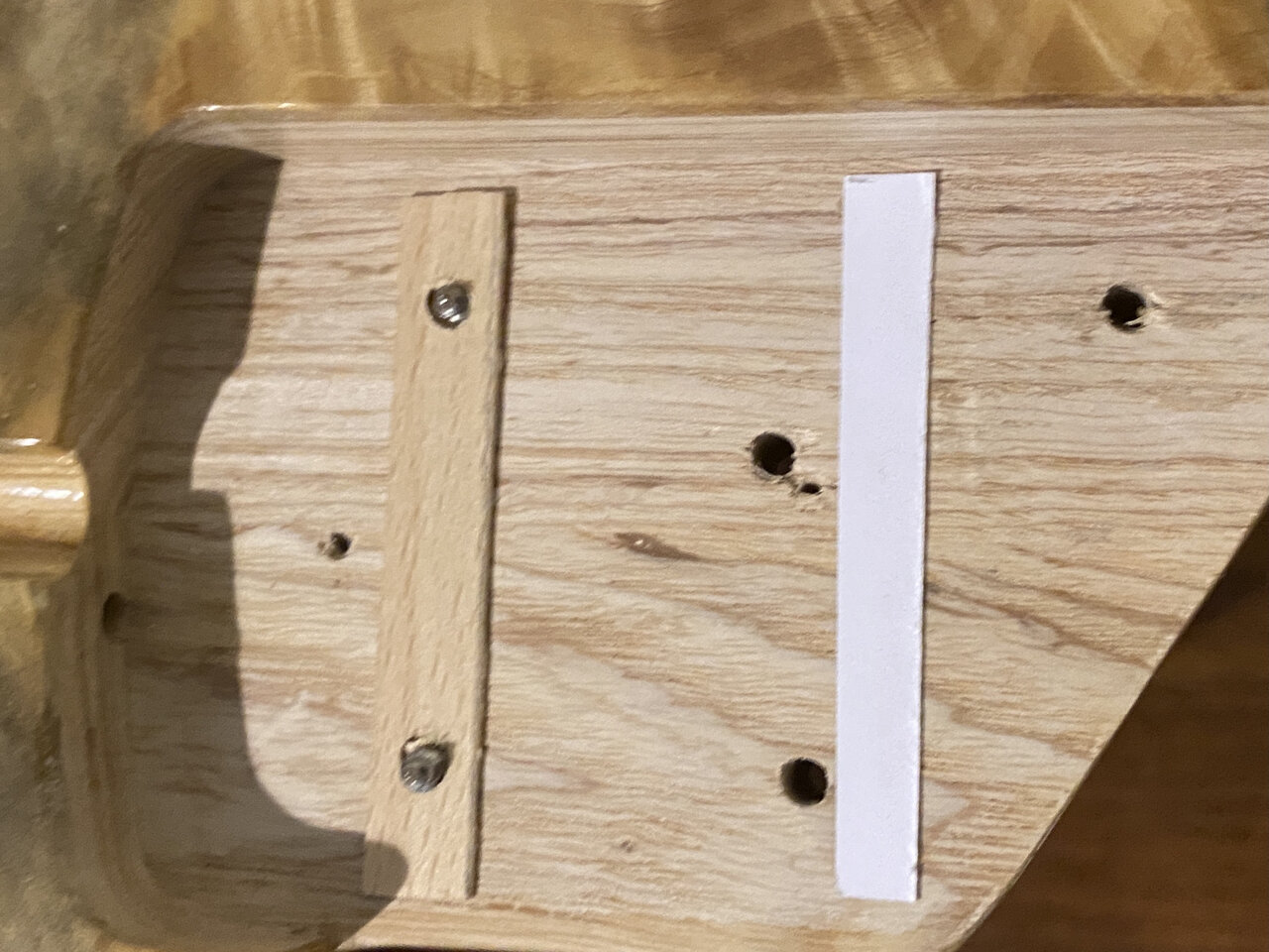

Ich möchte nochmal auf meinen eigentlich Grund den Thread gestern wieder hervorzuholen zurückkommen. Ich habe mir den Rat zu Herzen genommen und erstmal den kurzen Weg gewählt. Ein 0,75mm Blättchen Höhe der brückenseitigen Halsschrauben und halsseitig etwas stärkeres Papier, damit Hals trotz der asymetrischen Halstasche breiter aufliegt.
Das ganze hat im ersten Anlauf eigentlich auch perfekt funktioniert. Auch meine vage Erinnerung was rechtwinkelige und ähnliche Dreiecke betrifft hat noch gereicht und die gewünschte zusätzliche Höhe der Saitenreiter habe ich punktgenau getroffen. Naja, zumindest fast - meine Berechnung bezog sich auf den ursprünglichen Plan des Keils und damit das brückenseitige Ende der Halstasche - da das Furnierplättchen ein paar Zentimeter weiter Richtung Kopf liegt ist der Winkel eine Spur steiler was sich mit grob geschätzt einem zusätzlichen Millimeter am Saitenreiter auswirkt.
Das Allerwichtigste - der Bass istjetzt perfekt justierbar und bei sehr flacher Saitenlage wunderbar zu spielen. Klanglich hab eich keinerlei Effekte bemerkt. Er klingt genauso traumhaft als wie zuvor :bier:

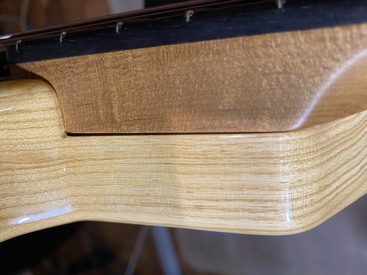

Was ich bei dieser Variante nicht bedacht habe, ist dass die Hälse bei den Lakland-Bässen auf der Unterseite der Halstasche weitgehend frei liegen. Hier sieht man dann freilich den dezenten, aber doch vorhanden Spalt.
Ich habe noch etwas Mahagoni-Furnier in 0,5mm im Fundus - damit werde einen zweiten Anlauf wagen. Die Höhe an den Saitenreitern wird sich dadurch wieder etwas reduzieren (ich hab mit dem aktuellen Shim noch gut 2mm Spiel nach unten) und der Spalt danach hoffentlich nicht mehr wahrnehmbar sein. Ein bissl Ästhet ist man halt doch... schließlich leben wir Bassisten davon andere gut aussehen zu lassen, also warum nicht auch das eigene Instrument ;-)

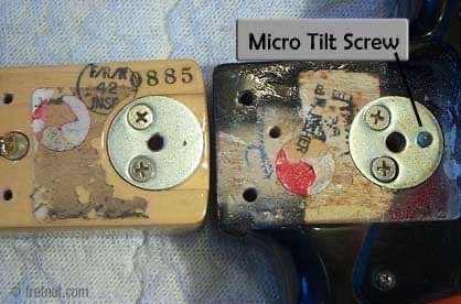

Was haltet ihr denn grundsätzlich vom „Micro Neck Adjust“ von Fender? Im Grunde scheint das ja ein fancy System zu sein um sehr schnell und simpel einzustellen. Ich höre aber immer wieder davon, dass „falsches“ shimen durchaus zu Problemen dahingehend führen kann, dass die fehlende Auflagefläche Hals/ Body zu ungewünschten Folgen am Neck (u.a. ramp) führen kann. Zudem nimmt ja theoretisch die Auflagefläche zwischen Hals/ Body drastisch ab, was zu Schwingungsverlusten und somit Beeinträchtigung des Sounds führen könnte.
Hat jemand Erfahrungen mit dem System und kann berichten?

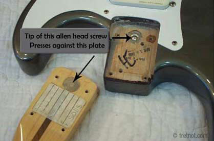

Vielleicht habe ich das missverständlich formuliert, mir geht es aber nicht um das shimmen an sich, sondern ganz konkret bezogen auf das Fender Neck Adjust/ Tilt System. Also diesem hier…

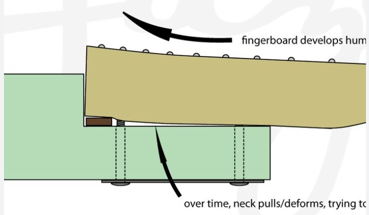

Doch, den gibt es... (eine leider etwas grobe Skizze)
Habe ich auch schon gesehen und ganz früher sogar selbst so produziert.
Anmerkung: Kann so passieren, muss aber nicht...
Setzt man den Shim da hin, wo die Schrauben sitzen, passiert das definitiv nicht.
Hier sitz der "Shim" (Neck Adjustment) hab besser und die Ramp sollte nicht passieren...
