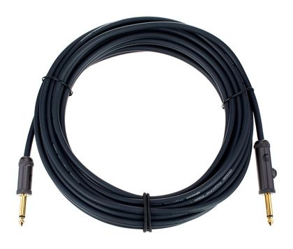

Ist schon jemand. Ich hab so ein Kabel von Planet Waves für zuhause zum Üben.
Problem ist, man darf es nicht vergessen vor dem Ausstecken auszuschalten und nach dem Einstecken einzuschalten. Die neuere Version hat jetzt einen Taster. Dann brummt es aber, wenn das Kabel offen rumliegt. Hat eben alles seine Vor und Nachteile.
