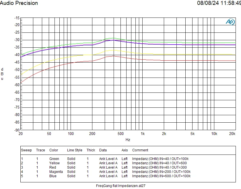

So - ich hab gemessen.
Die Grafikexporte aus dem Messsystem sind auf weißem Hintergrund. In der Software war's schwarz. Blöd für gelbe Kurven. Vergesse ich immer wieder.
Ich hoffe, man kann trotzdem was ergennen. :facepalm1:
Interessant ist, dass es kein "linear" gibt. War ja schon klar, dass es keinen Baypass gibt. Aber wenn alle Regler "neutral" eingestellt sind, gibt es schon eine Mittenanhebung um 400Hz und eine Bass-Absenkung.
Ich hab mit verschiedenen Eingangs- und Ausgangsimpedanzen des Messsystems gespielt. Sieht man im folgenden Chart. Keine Ahnung, wie sich das bei einer realen komplexen Impedanz eines Pickups darstellen würde - sowas lässt sich ja nicht messen.
Am Ende hab ich Ausgangs-Impedanz 40 Ohm und Eingangsimpedanz 100kOhm für die Mesungen gewählt.
Diese Kurve muss man jetzt für die anderen Frequenzgänge im Kopf behalten. Das ist halt die Grundlage für weitere Regler.
Und am Ende entscheidet eh immer das Ohr, was es toll findet 😁

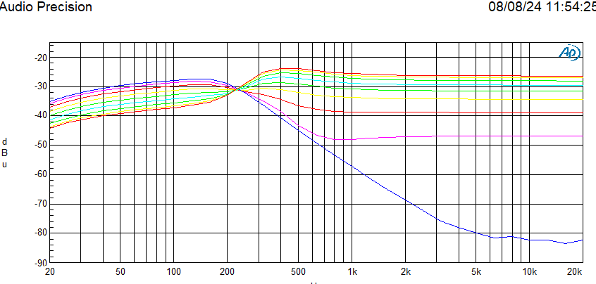

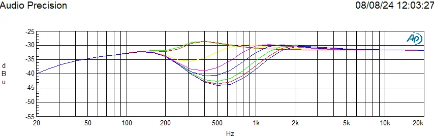

  • #26
Jetzt kommt der Mittenregler.
Interessanterweise verändert sich die Center-Frequenz nach oben, je weiter man zu dreht, und die Kurve wird etwas breiter.
Rechtsanschlag ist neutral, nach links wird reduziert.
Reaktionen: Ens und olbass

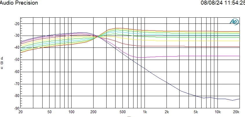

  • #27
Der "Mix" ist sowas wie der "Tone"-Regler bei vielen Akustikgitarren-Preamps.
Eigentlich eine "Waage", die von der neutralen Mittelstellung aus Höhen und Bässe bearbeitet - Dreh- und Angelpunkt ist ca. 250Hz:
- Nach rechts werden Bässe kuhschwanzartig abgesenkt, und die Höhen ebenso angehoben.
- Nach links anders rum. Wobei imletzten Regelbereich die Höhen extrem gedämpft werden.
Das bestätigt den Eindruck, den mal wer geschrieben hat, dass es da arg mumpfig wird. Aber man muss ja nicht in den Extrembereich rein. Ich find's durchaus interessant.
(In der Mitte leider wieder eine gelbe Linie - sorry)

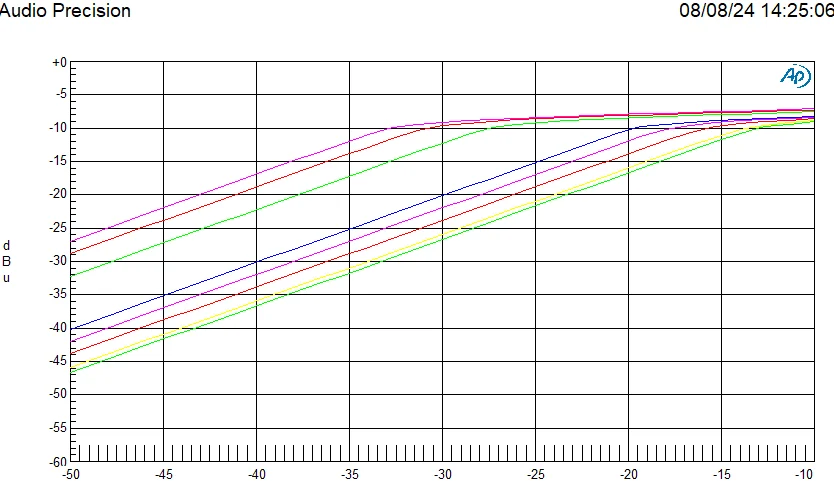

Kompressor:
Das sind die Kurven in Abhängikeit von der Reglerstellung.
Bei extremer Kompression ist natürlich mit Verzerrungen zu rechnen 😁

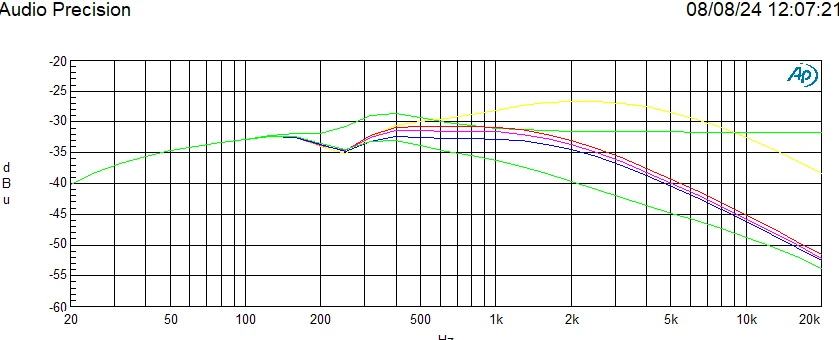

Dann die "Drive"-Schaltung.
Der Tone-Regler ist eine Höhenblende mit interessantem Regelbereich.
Im Chart ist die obere grüne Linie erst mal die Neutralstellung (Rechtsanschlag) der Regler mit ausgeschaltetem Drive.
Die Aktivierung des Drive nimmt die Anhebung um 400Hz weg, und es entsteht eine Senke bei 250Hz und eine Anhebung der Höhen (blöderweise wieder eine gelbe Kurve :facepalm1:)
Alle anderen Kurven sind mit Drive aktive gemessen in Abhängigkeit vom Tone-Regler.
Im mittleren Regelbereich tut sich merkwürdigerweise recht wenig messbares. Man darf also schon gut hinlangen, damit sich was tut.
