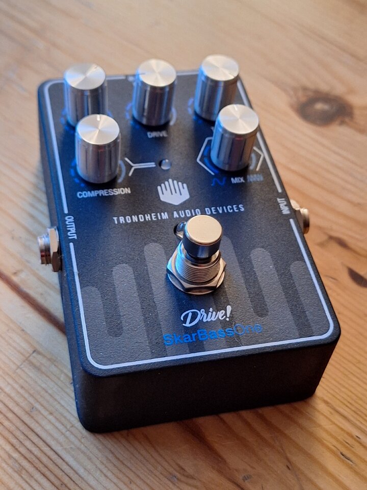

Hab' mir auch ein SBO gezogen.
Hat mich einfach neugierig gemacht. Und hier zuhause an der kleinen Anlage kommt das richtig gut - definitiv anders als gewöhnliche OD/DST-Pedale.
Da muss ich mich näher mit auseinandersetzen, scheint mir aber sehr vielversprechend. :great:
Ich laboriere immer daran rum, das board zu verschlanken, ich hasse es, so ein fettes Brett mitzuschleppen.
Was beim Einstellen nervt, ist die schlechte Ablesbarkeit der Knopfstellung. Gleich nach dem Foto habe ich den "Pfeil" mit Edding nachgezogen, das hilft ungemein.
