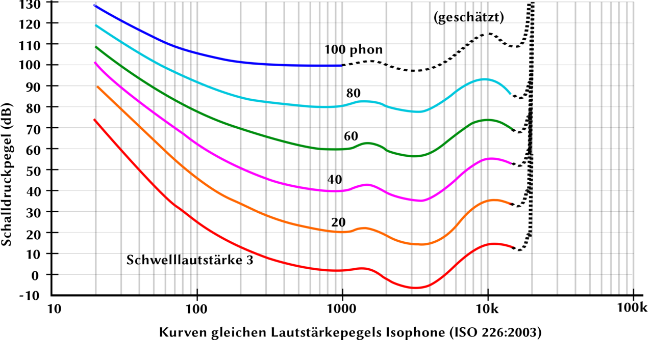

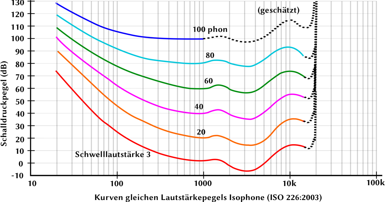

Die Kurve zeigt, wie laut eine Frequenz sein muss, damit wir sie mit gleicher Lautstärke wahrnehmen. Nach der pinken Kurve müssen die 70Hz also z.B. 30dB lauter sein als die 1kHz damit der Durchschnittsmensch sie als gleich laut empfindet. Natürlich ist jedes Gehör etwas anders und man kann das auch ein Stück weit trainieren etc. aber in der Tendenz kann man das schon als gültig annehmen.
Die Kurven sind ja weitläufig bekannt.
Was die wenigsten aber wirklich wissen, den Kurven liegt ein Sinus Sweep zu Grunde. Streng genommen besitzen die Kurven nur Gültigkeit für reine Sinustöne.
In der realen Welt kommen reine Sinussignale dagegen so gut gar nicht vor. Vielmehr hat man es (fast) immer mit einem Frequenzgemisch bzw. mehr oder weniger breiten Frequenzspektrum bzw. Frequenzgemisch zu tun in das zusätzlich dynamische Ereignisse (Transienten) mit eingebunden sind.
Als grobe "Orientierung" haben diese Kurven durchaus ihre Richtigkeit und Berechtigung. Die ganze Wahrheit akustischer Wahrnehmung bilden sie aber dennoch nicht ab.
Bei Menschen, die sich mit der wissenschaftlichen Seite der Musik befassen, ja. Das trifft vielleicht auf 0,5% der Musizierenden zu.
Stell dich in einen Raum mit 20 Wald&Wiesen Musikanten und schau mal, wie viele dich bei der Nennung von "Fletcher Munson" ansehen wie ein Auto.
Ich bin regelmäßig auch in Foren unterwegs, die sich explizit mit Modeling&Co. auseinandersetzen und selbst dort kennen das vielleicht nur 10%.
Natürlich nicht. Ist ja auch schlichtweg nicht möglich, sobald um Sinneswahrnehmung geht. Selbst, wenn wir alle genau das gleiche hören könnten, würde es hinterher an der Kommunikation scheitern. Frag mal rum, was "knurrender Bass" jeweils für die Leute bedeutet.

Der "Loudness Effekt" ist genau anders herum.
Das lässt sich zumindest "qualitativ" bereits aus den Kurven (siehe oben) ablesen.
