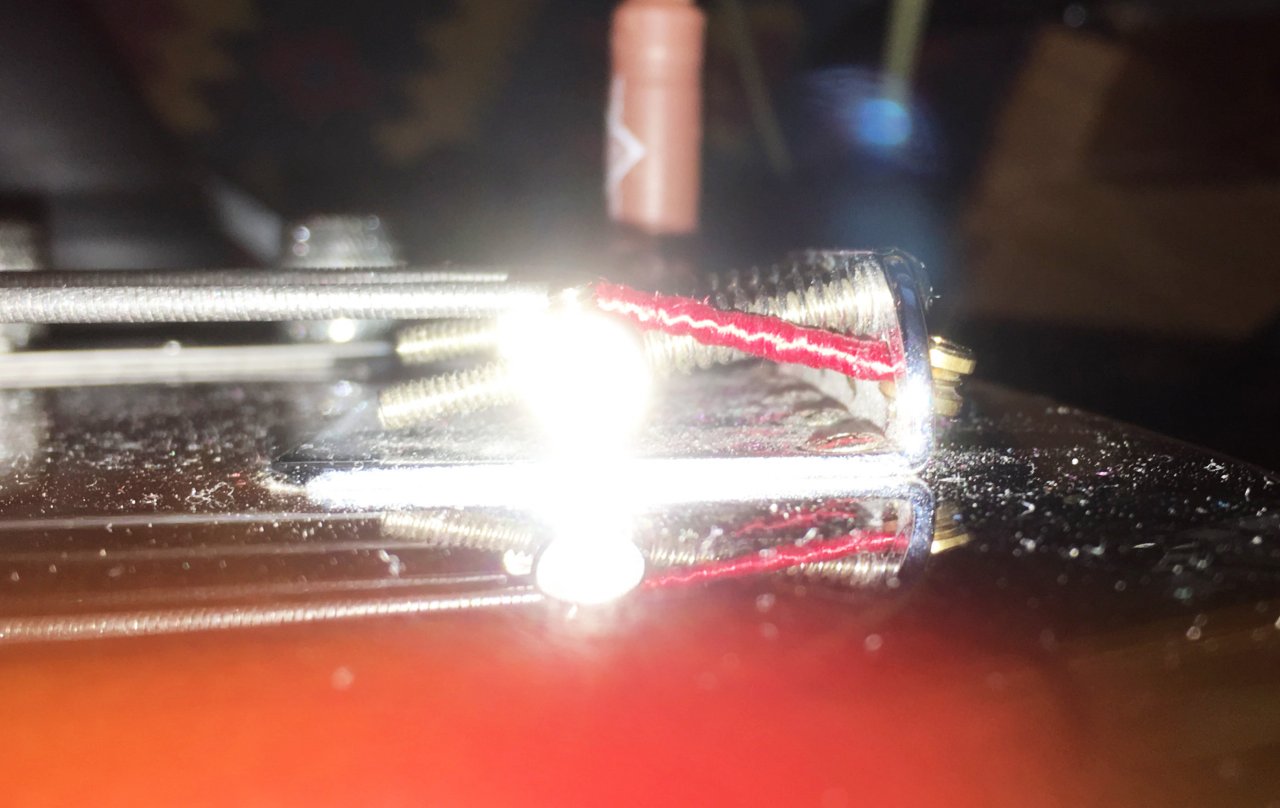

Bei meinem Fender P JV lässt sich absolut keine Fühlerlehre einschieben.
Sie liegt vollflächig auf.
Das ist bei all meinen Fender Bässen genauso. Vl. würde ein minimaler Spalt entstehen wenn alle Saiten runter sind aber voll besaitet ist da genug Druck drauf um gut zu übertragen. Um wirklich merkbaren Soundverlust zu erleiden müsste die Platte dann auch schon im Zustand von nur beinahe fest sein. D. h., in der Lage sein selbst schwingen zu können. DAs muss man aber im besaiteten Zustand erstmal hinbekommen. Da sind schon einige Kilo Zug drauf.
Hinzu kommt daß die 5 angezogenen schrauben häufig
bewirken daß sich die platte vorn minimal abhebt
und aber der saitenzug nicht ausreicht die platte plan
auf den body zu drücken.
Wie man auf dem Bild ganz gut erkennen kann sind die Schrauben nicht genau senkrecht sondern leicht schräg (ca. 2-3° in Halsrichtung) eingelassen. Das geht natürlich auch in die andere Richtung (bis z.B. eine Fühlerblattlehre runterpasst..:embarrassed:) Die Art der Befestigung stammt halt noch aus einer anderen Zeit.
Es mag ja vl. auch eine Menge Murksmaterial geben. Die Blechwinkel nebst Zubehör läuft wie so vieles bei Fender ja auch eher unter Merchandiseartikel, als unter Ersatzteile. Die Qualität ist schon teilweise recht grottig. Die Brücke bei meinem Mex.-Preci wird auch irgendwann weichen müssen. Einige Gewinde der Saitenreiter sind mittlerweile so fertig, das ich die Einstellschrauben von alleine bewegen oder komplett fressen.

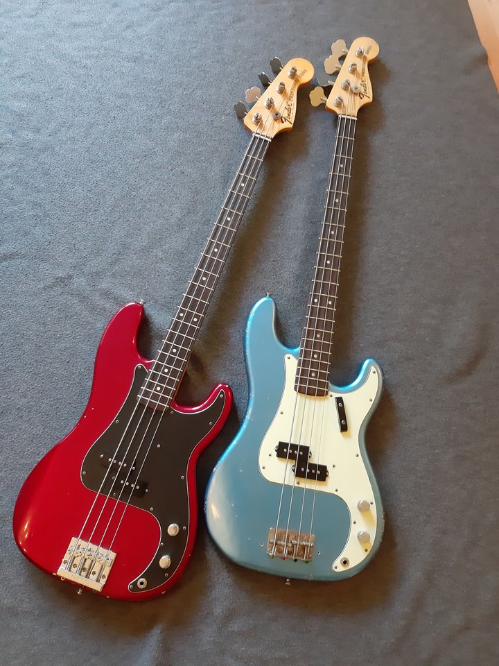

Ich möchte das Thema "Hi Mass vs Blechwinkel" aus aktuellem Anlass noch mal aufgreifen ...
An meinem Nate-Mendel-Preci ist bekanntermaßen ab Werk die fette Brücke installiert - was prinzipiell nicht sooo schlecht aussieht und sicher der Intonation zugute kommt .... im direkten Vergleich mit meinem Frankenstein-Preci ist der Sound allerdings tatsächlich eher trocken/komprimiert ....
Liegt das an den unterschiedlichen Hölzern (Esche vs Erle) oder doch an den verschiedenen Brücken? ... falls ja, dann würde ich doch mal gerne einen Blechwinkel installieren, um etwas mehr Sustain zu bekommen ... was meint Ihr?

Ich hatte im Sommer letzten Jahren den Blechwinkel eines Precis gegen die Fender Hi-Mass getauscht. Der Sound ist dabei leicht anders geworden. Mit der Hi-Mass klang der Bass etwas ausgeglichener, sauberer und minimal höhenreicher. Aber im Bandkontext war der Unterschied so gut wie gar nicht zu hören. Das Spielgefühl hatte sich dagegen deutlich gebessert. Direktere Ansprache und man konnte mit mehr Wumms spielen.
Blechwinkel:
Hi-Mass:
Ich würde daher sagen, dass der Unterschied am Bass als Ganzem liegt und ein Brückentausch nicht signifikant etwas am Charakter "trocken/komprimiert" ändert.
