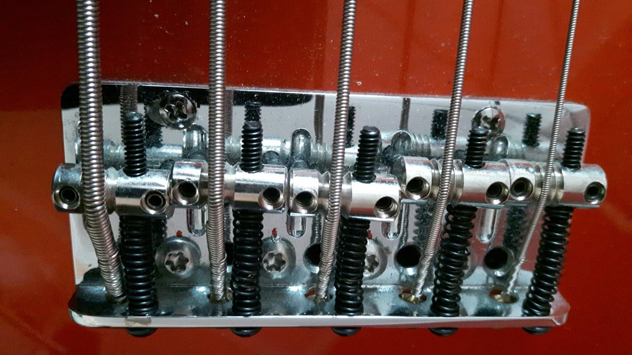

Gegenmaßnahme wäre eigentlich nur, wenn du min. 2 weitere Schrauben an der Halsseite der Brücke setzt, damit sie flächig aufliegt und großflächig angedrückt ist. Gerade wenn auch noch die Erde (Kabel) drunter liegt...;-)). Dann kommst du klanglich auch mit Blechwinkel nahe (aber nicht ganz) an die highmass-Bridge ran. Für viele aber vielleicht ein gutes Mittelding zwischen den beiden Brücken...
So wie es Ibanez in der Copy-Era gemacht hat:

Ein Vorteil der Badass: wenn du hier die Schrauben (vernünftige Schrauben vorrausgesetzt) richtig fest anziehst, bekommst du auch einen richtig guten Ton. Direkt und klar und druckvoll. Die Brücke liegt voll auf...
Bei dem ollen Blechwinkel kann es dir passieren (auch weil die Schrauben weit hinten sitzen), das sich die Brücke zur Halsseite etwas anhebt und "praktisch in der Luft schwebt". Das klaut dir viel Körper im Ton und lässt ihn (viel zu) luftig klingen. Gegenmaßnahme wäre eigentlich nur, wenn du min. 2 weitere Schrauben an der Halsseite der Brücke setzt, damit sie flächig aufliegt und großflächig angedrückt ist. Gerade wenn auch noch die Erde (Kabel) drunter liegt...;-)). Dann kommst du klanglich auch mit Blechwinkel nahe (aber nicht ganz) an die highmass-Bridge ran. Für viele aber vielleicht ein gutes Mittelding zwischen den beiden Brücken...
Sowas hab ich an mehreren Blechwinkel gemacht und bin damit auch zufrieden...

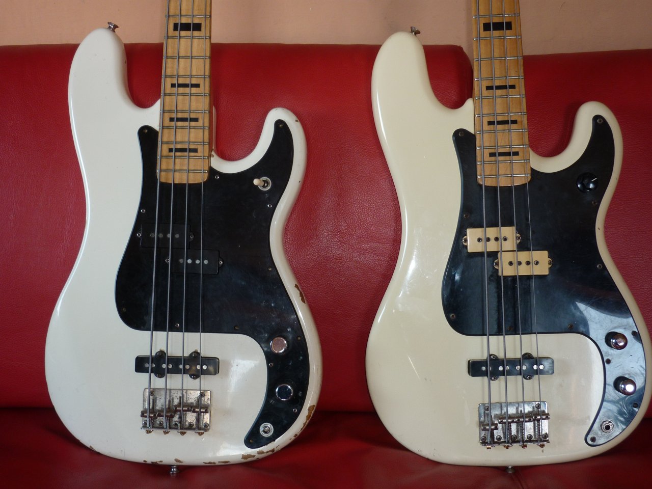

Moin, @Mik75, vielen Dank für die Mühe die Du Dir mit diesem Video gemacht. Hast. Ich war vor meinem Umbauten und Rückbauten sogar zu faul mal einen Verglaich Soundtrack aufzunehmen.
Sowohl bei meinem 70th Jazz Bass wie auch bei meinem Hot Rod Preci, hat der Wechsel vom Blechwinkel/Deluxe Bridge zu Badass II/III einen etwas aufgeräumteren, leicht gescoopten Klang gebracht, denn ich auch auf Deiner Aufnahme raushören.
Irgendwann haben sich bei mir die klanglichen Anforderungen geändert und die Kombination Flats und HiMass-Bridge passten nicht so wirklich. Der Preci hat jetzt seine Deluxe Bridge wieder drauf, die hat ja bereits Führungsrillen und der Jazz hat nun eine günstige leichte Brücke mit Führungsrillen, die fast wie der Blechwinkel klingt aber die Saiten besser hält, ohne dass die Reiter verrutschen.

Nein, ist garnicht so abenteuerlich. Ich hab an drei Bässen zusätzliche Schrauben angebracht und das hat man sehr wohl gemerkt. Die klangen nachher ein kleines bißchen ausgeglichener.
Die Brücke schwebt ja nicht völlig in der Luft. Aber sie liegt evtl auch nicht fest auf. Außerdem liegt ja meistens noch die Erde (Kabel) darunter.
Der Saitenzug bei schwingender Saite hat leider die Angewohnheit nicht konstant zu sein und die Brücke würde, wäre sie locker, die Schwingungsübertragung dann deutlich dämpfen.
Aber wie gesagt, das muss nicht immer auftreten. Ein Blechwinkel kann auch mit den normalen Schrauben schon fest aufliegen. Ich hatte eben beides schon gehabt.... sogar einmal bei einer massiven Brücke, die anscheinend "kippelnd" auflag und die zusätzlichen Schrauben für einen exakteren Ton sorgten...
Das die Kontaktfläche nicht ausschlaggebend ist, da stimne ich dir ja auch zu. Aber der Vergleich mit einem "geshimten" Hals hinkt, da dieser ja auch mit mehreren Schrauben montiert ist. Du kannst den Hals ja mal mit 2 Schrauben (Richtung Kopfplatte) anschrauben und der Saitenzug würde den Shim ja anpressen... ich denke, das Ergebnis kennt man auch ohne Experiment.... ;-)

Da hört man schon einen ziemlichen Unterschied in der Ansprache und Tonformung. Die Badass macht aus dem Bass einen deutlich moderneren Bass. So gespielt ist der Blechwinkel eindeutig der Fender-Sound mit wolliger, wohliger Ansprache und mittigem Klang, die Badass direkter und härter. Noch deutlicher wird es bei der Installation einer Babicz-Bridge übrigens.

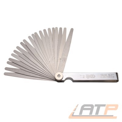

Der Fender blechwinkel ist eine schwebebrücke !
Der luftspalt ist oft minimal, zb 5/100 mm,
man kann ihn mit freiem auge gar nicht sehen.
Das eine problem ist der häufig nicht plane body
und das ander der nicht plane blechwinkel.
Schnappt euch mal einen und inspiziert ihn auf der unterseite.
Die ränder der 5 eingestanzten löcher wölben
sich nach unten !
Hinzu kommt daß die 5 angezogenen schrauben häufig
bewirken daß sich die platte vorn minimal abhebt
und aber der saitenzug nicht ausreicht die platte plan
auf den body zu drücken.
Das hab ich bei allen blechwinkel mit denen ich zu tun hatte
gesehen, und ich habe alle erst mal plangefeilt.
Wer eine fühlerlehre hat ist eindeutig im vorteil :D
Reaktionen: uncool sam und Basspekoe
