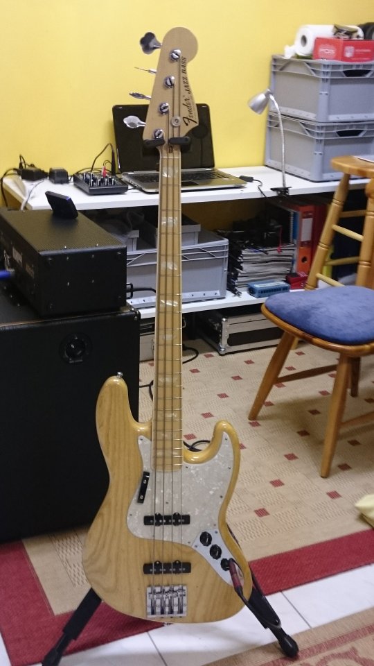

Habe bei meinem 70er Jazz Bass auch eine BadAss montiert. Hauptgrund war ebenfalls das Auseinanderdrücken der Saitenreiter ( was interessanterweise bei meinem 62er Preci nicht passiert ) und die 70er Optik :o). Unterschiede kann ich taube Nuss eigentlich keinen hören.
Sustain und Punch hat er nach wie vor genug. Die Gewichtszunahme auf 4,35 kg kässt sich wegen der guten Balance auch verschmerzen.
Beautiful! ;-)

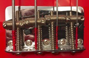

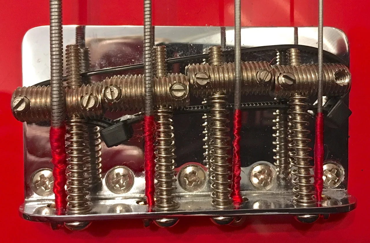

Für das Auseinanderdrücken der Saitenreiter hab ich ne ganz schlanke Lösung gefunden,
da ich keine Lust hatte meinen 62er AVRI zu modifizieren... ;-)
Ein Knips mit dem Saitenschneider und alles ist wieder original.
Aus einer Entfernung von mehr als 1m sieht man das auch nur noch mit Adleraugen.
Funktioniert. Besser finde ich Blechwinkel mit Rillen zur Führung.
Von Badass und Co halte ich allerdings gor nix. Hatte damals auf meinem Tokai Jazzy mal einiges probiert, Badass flog sehr bald wieder runter, Schaller 3D noch schneller (grauenhaftes Teil).
Fazit: Gusseisen mumpft ! :opa:
Am Ende ist da ein Blechwinkel mit Führungsrillen drauf gelandet, das Teil ist gut. Ist aus Messing und kam damals von Rockinger.
