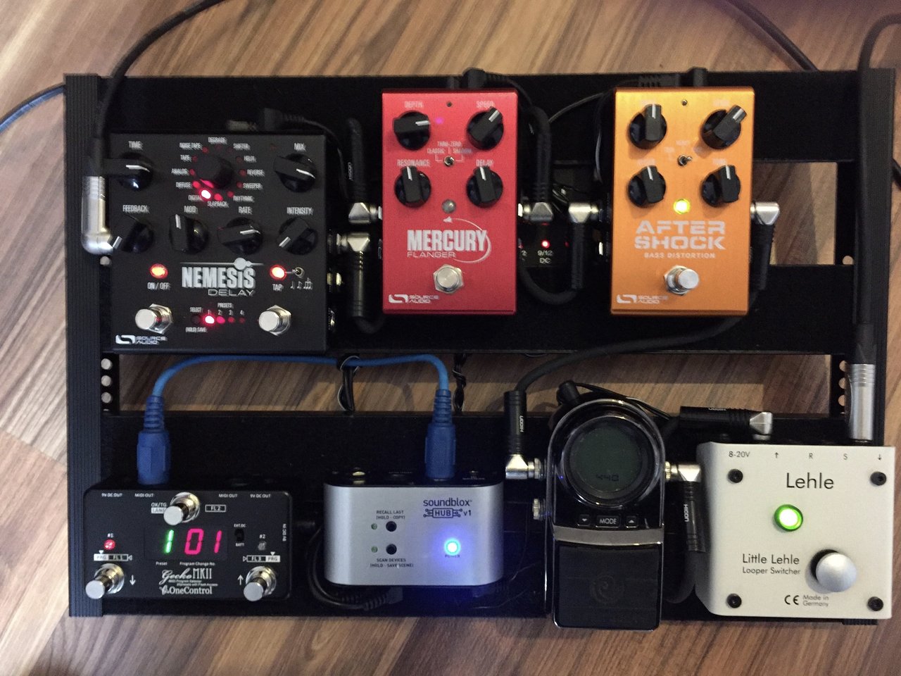

Mit einem Midi-Switcher ist die Auswahl an Sounds dann noch größer. Allerdings habe ich noch ein paar midifähige Geräte außer dem AS:
Kurze Frage zu Midi und Aftershock:
Verstehe ich das richtig, dass du nur mit mit dem One Control gecko dann bis zu 129 (glaube ich) Soundspeicherplätze nutzen kannst?
Da ich bisher noch nie ein Midi-Gerät hatte: nur anschließen und dann einen Sound speichern? Wenn ja, wie geht das?
