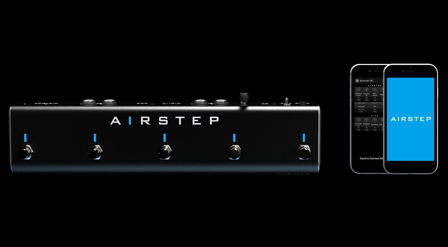

Hallo, dies habe ich gerade entdeckt. Vielleicht könnte das was für die Steuerung des C4 sein. Das wäre klasse..
Leider kein Host, daher auch "nur" ein weiterer generischer Midi Controller, für den ein Hub benötigt wird.
Schade. Ich verstehe beim besten Willen nicht, weshalb ausser Desaster area niemand Controller mit Host Option anbietet....

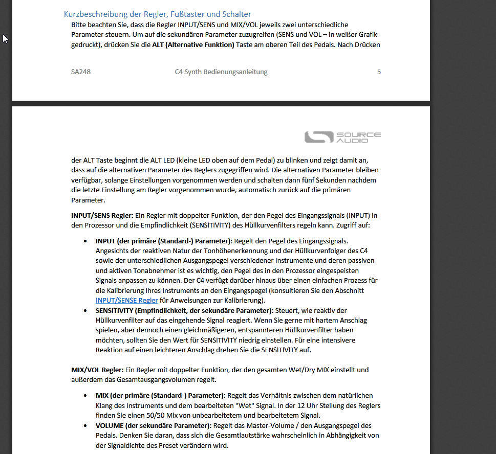

Woran liegts dass der c4 nur bei starken anschlag und sehr ungleichmäßig über das griffbrett verteilt reagiert?
Vll. musst du deinen Input/SENSITIVITY anpassen?

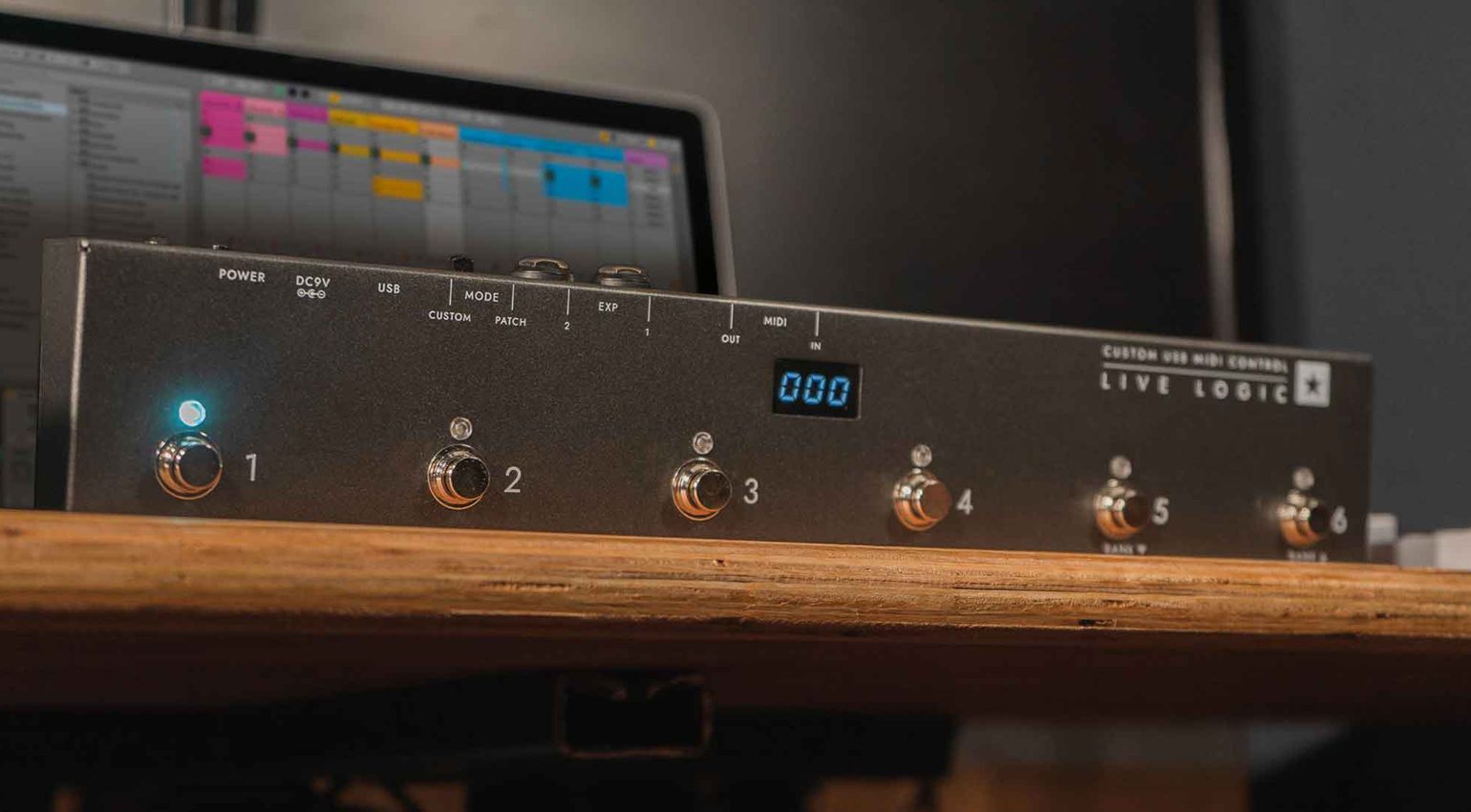

:-)Sooo, jetzt habe ich aber einen neuen Midi Fußschalter für das C4 entdeckt:
USB Host wird auf der Herstellersite ausdrücklich als Betriebsart erwähnt..
klingt für mich interessant

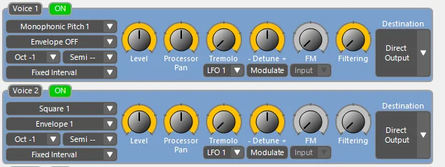

Hey ich habe ein Problem. Ich habe meine neuro app permanent geöffnet d.h.brauchte mich wenn ich reingegangen bin nie anmelden.Nun meinte er aber bitte anmelden. Tja Passwort vergessen.🤥 neues bei source audio geordert.App geöffnet libary leer #facepalm hatte über die letzten Monate nicht gespeichert. Nun meine Frage hat irgendwer ein preset was nicht mehr in der community rumirrt.?An alles was ich mich erinnern kann war das in der Describtion stand OC square. Man konnte dort von einem Oc2 vie expression pedal zur square wave wechseln. Bekomme das nicht nachgebaut.Viellecht kann mir ja jemand weiterhelfen oder hat diese.Merci😗

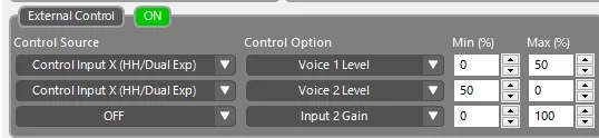

Hi,
das Preset habe ich nicht, aber es klingt sehr einfach nachzubauen. Die wichtigsten Komponenten sind die Voices
und dann External Control
Wobei die beiden Voices unterschiedlich laut sein werden, also wirst Du das Voice 1 Level erhöhen müssen (oder das andere absenken). Level kontrollierst Du dann nurnoch über den External Control Bereich.
Das sind auf jeden Fall die Basis, dann kommt halt noch das Sound Design (Distortion/Filter/...) dazu.
