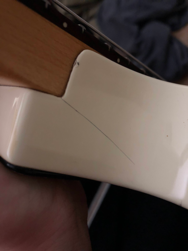

Zu klein sollte der Spalt auch nicht sein, sonst passiert im Sommer das hier:
oder so
Diese Lackrisse in der Halstasche sind ja bei Fender nicht gerade selten.
WEnn also sonst alles passt, würde ich den Bass behalten. Ich finde es nicht extrem.
Reaktionen: franzmann und FenderOli

Haben die denn so eine Lackierung wie Fender?
Diese Risse sind schon recht typisch für Fender, aber auch bei anderen nicht unüblich. @wurner hat so einen Riss an seinem Prezi ja auch, wie man in Beitrag #7 sieht.
