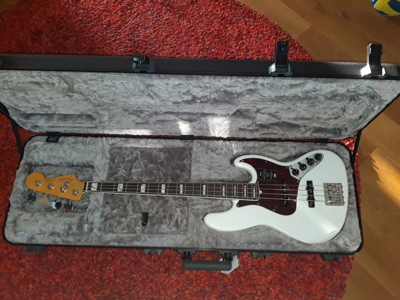

@don
Hoffe, du siehst genug.

Also ich würde ihn behalten, die Halsschrauben leicht Anlösen und den Hals Richtung Lücke drücken/drehen und dann ist die Lücke voraussichtlich ziemlich weg und der Hals vermutlich immer noch mittig.
Soviel Spiel wie bei Dir hat, bzw. hatte eigentlich fast jeder meiner Fender Bässe.
Nicht schön, aber auch nicht wirklich schlimm, zumal es auf den Klang nicht wirklich eine Auswirkung zu haben scheint.
Mein Classic 70th Jazz Bass drängelt sich bei dem Thema ganz weit nach vorne, in die Lücke passt eine Bildzeitung ;-).
Wie auch oft bei den berühmt-berüchtigten Vorbildern, klingen tut er aber sowas von hervorragend.
Das werde ich mal ausprobieren.
Edit: Hab mich entschieden ihn zu behalten.

Also senkrecht von oben und näher wäre besser :-). Aber egal, wenn du ihn behälst. Und wer bei einem eventuellen Wiederverkauf rummosert, will auch keinen Fender. Ich besitze das komplette Sortiment an (Fender-) Halstaschen: Großer/mittlerer/kleiner Spalt und gar keiner (Steve Harris). Als ich dessen Hals abgeschraubt habe, ging er nur schwer aus der Halstasche. Ich habe dann dieselbe mit Schleifpapier bearbeitet, um etwas Spannung rauszunehmen. Ein moderater Spalt, auch beidseitig, ist mir eigentlich lieber, als mit dem Hammer reingezimmert. Zur Optik: Beim Spielen siehst du es nicht und das Publikum interessiert es 0. Interessant wäre allerdings, wie der Händler auf die 143 € kommt :-).

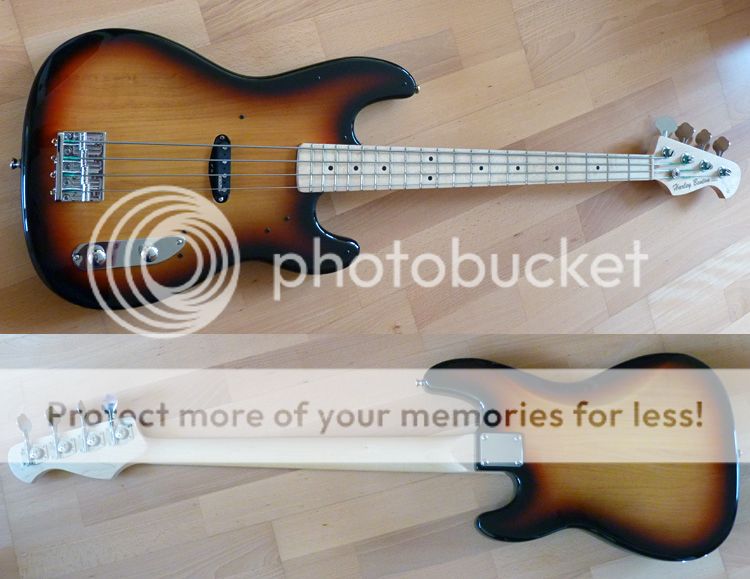

Das würde ich auf jeden Fall reklamieren. Sieht gepfuscht aus.
Das kann selbst Harley Benton besser.
Siehe Bilder 3 und 4.

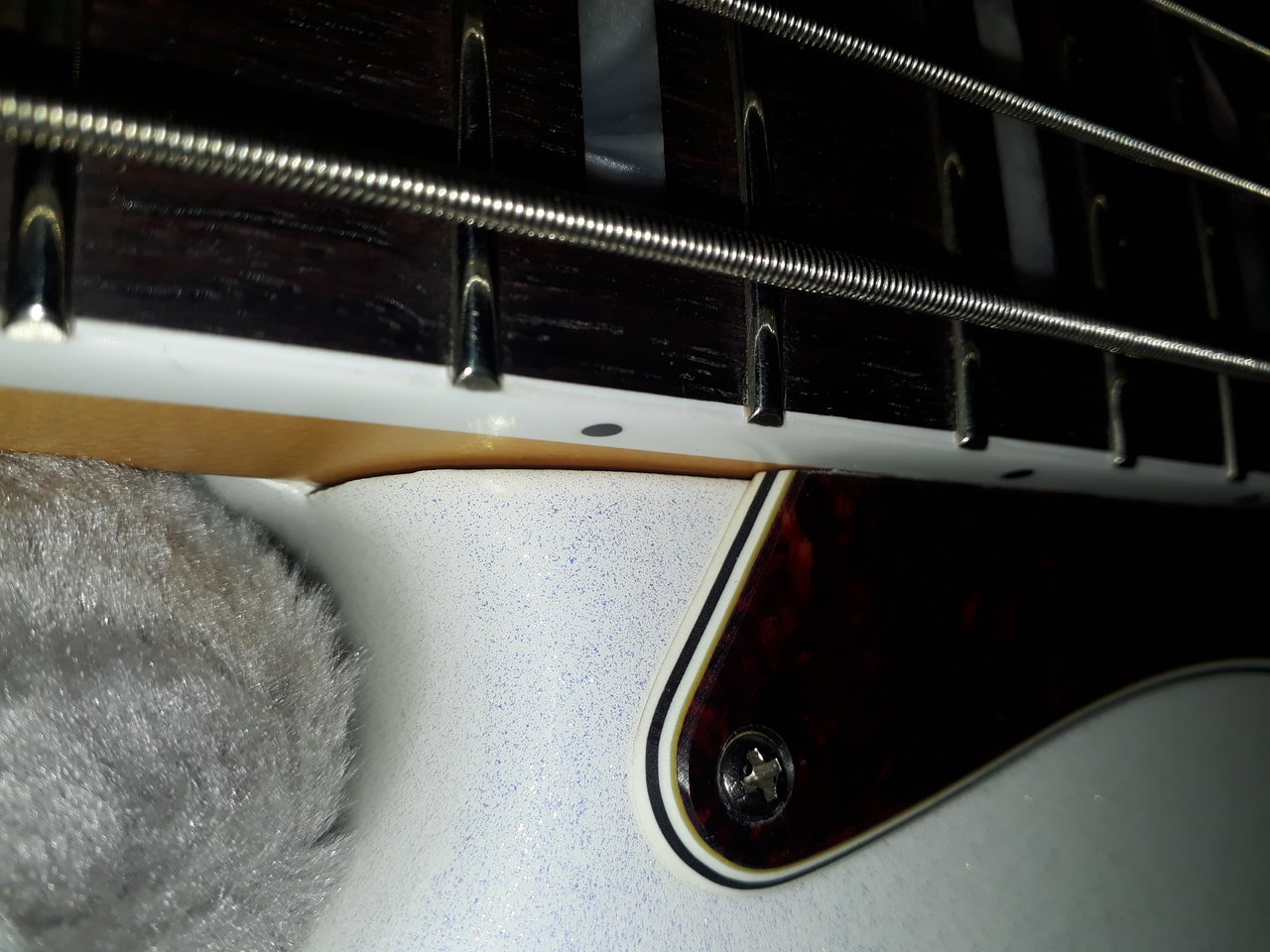

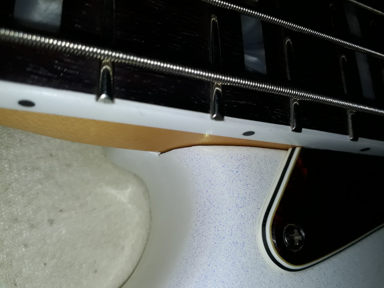

So, hab jetzt mal ein wenig nachgerichtet. Sieht immerhin etwas besser aus. Nicht perfekt, aber ich kann mit leben.
Danke euch noch einmal allen!
Edit: Links vorher, rechts nachher

Und jetzt viel live spielen. In 10 Jahren hat sich der Spalt mit Tränen, Schweiß, Bier und Nikotin von alleine gefüllt.bass-guitar

Vom Spalt abgesehen sieht die Halstasche halt auch noch aus, als hätte der Biber dran genagt. Für >2000 Euro ist das doch echt unwürdig...
