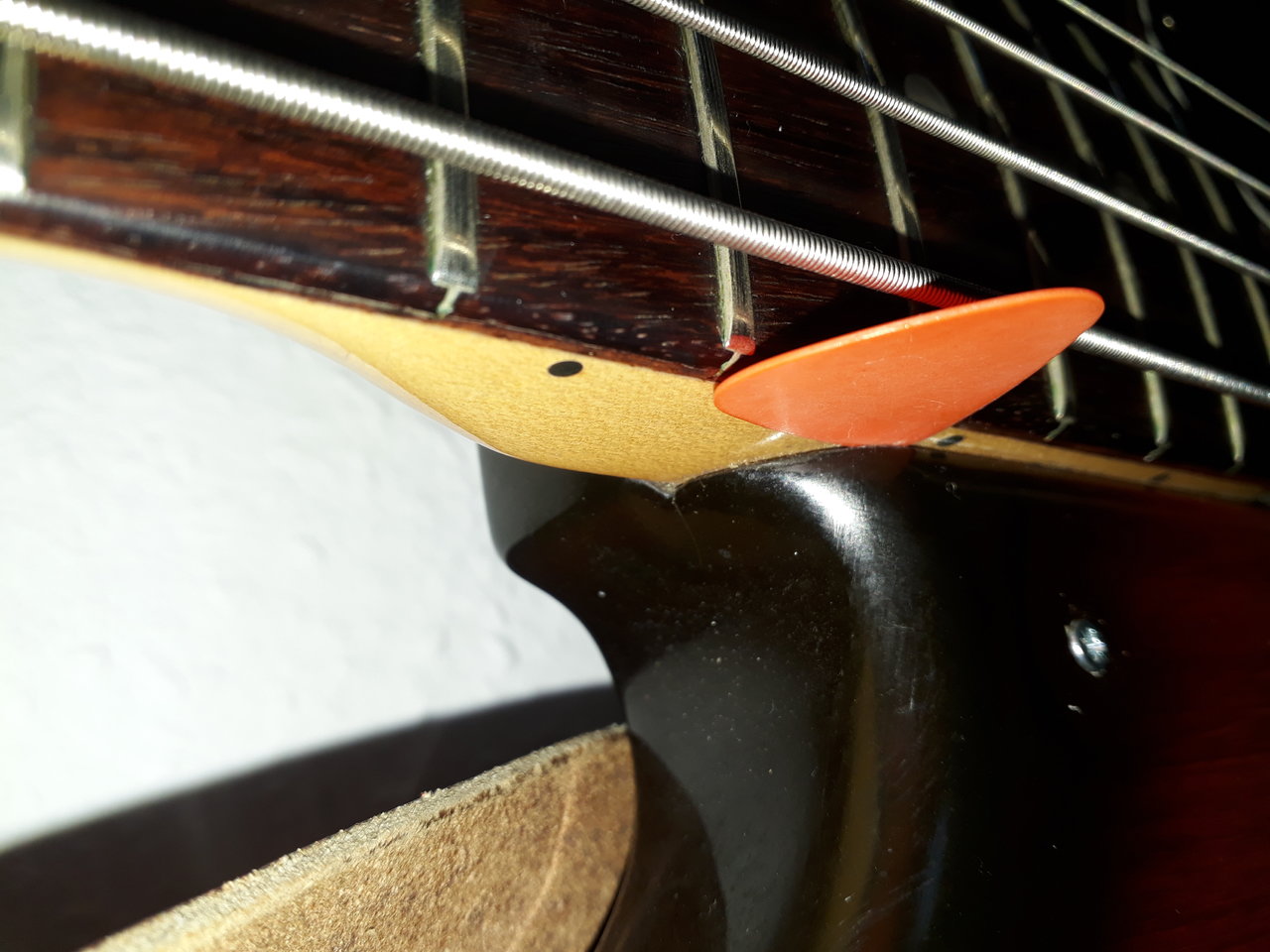

Moin,
hab mir einen neuen Fender Ultra Jazz Bass zuschicken lassen (wollte ich ja eigentlich nicht) und bin eigentlich begeistert. Allerdings gefällt mir ein fast ein Millimeter breiter Spalt zwischen Hals und Body (oben) gar nicht. Optisch stört es mich, akustisch wird es wohl eher keine Auswirkungen haben.
Was meint ihr, ist das ein Reklamationsgrund, oder liegt das im Toleranzbereich? Hätte für den Preis etwas mehr Passgenauigkeit erwartet.
Vielen Dank!

Da sieht mein Squier besser aus. Aber ich sehe da trotzdem keinen Millimeter, schätze eher einen halben. Das kannst Du aber schön mit Plektren verschiedener Stärke testen ;-)
Nevertheless, Auf die Ecke schaust Du ständig und der Bass war ja nicht das Billigmodell. Einen Gewährleistungsmangel würde der Händler imho wohl erfolgreich bestreiten können, das ist genau der Punkt, wo das Fernabsatzgesetz die fehlende Prüfung im Ladengeschäft durch das 2wöchige Rückgaberecht ersetzen will. Also überlegs Dir, wenns Dir langfristig auf den Senkel gehen wird, nimm das wahr, wenn Du damit leben kannst behalt ihn.
Sitzt der Hals gerade im Body? sind die Halsschrauben fest?
Manchmal verschiebt er sich durch den Transport ein wenig (genau in die Richtung, die auf dem Bild sichtbar ist).

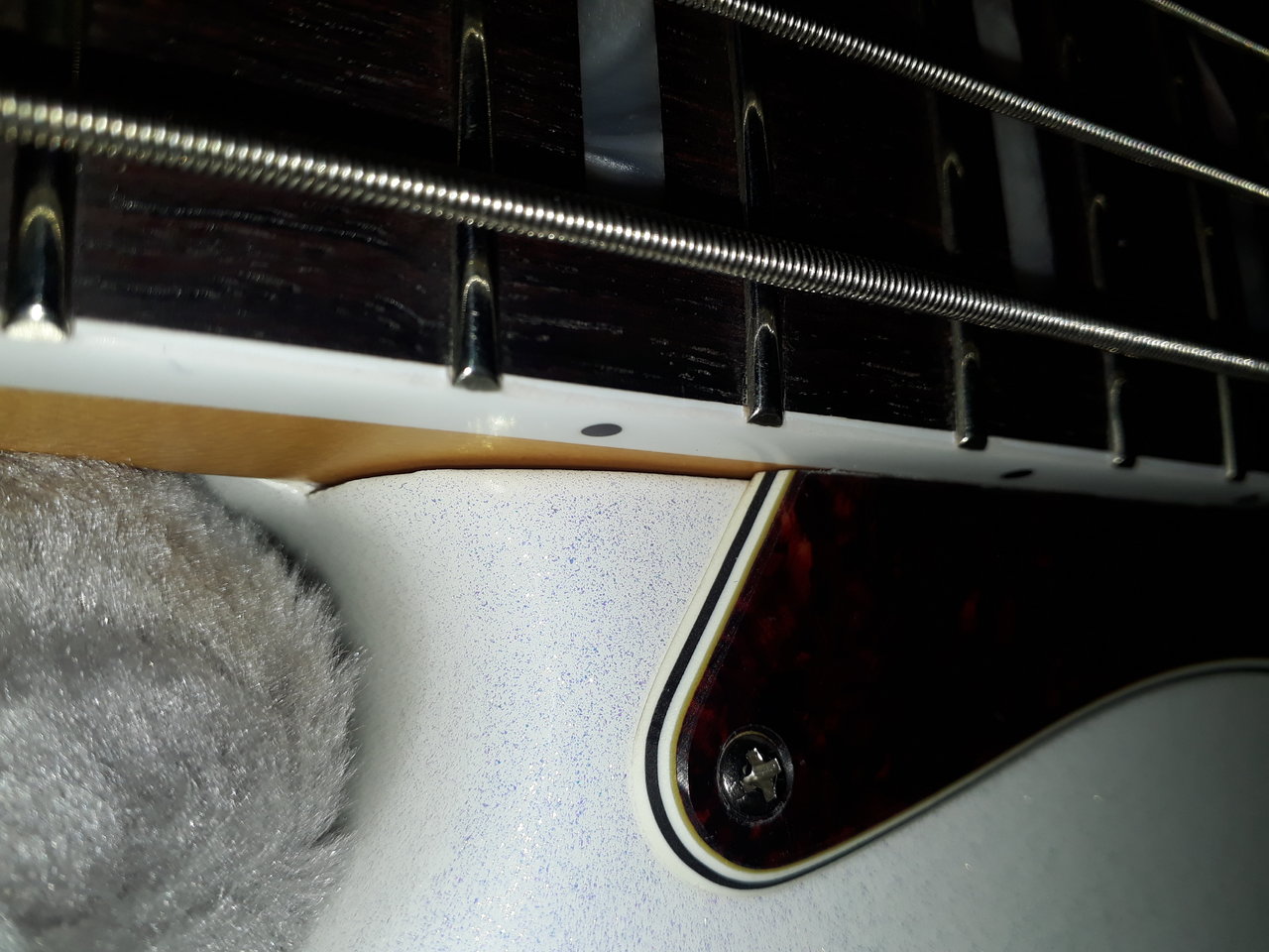

Danke für eure Antworten.

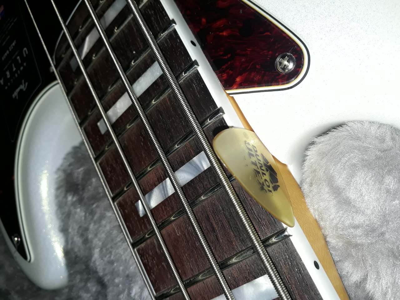

Ja, bei meinem Squire ist dieses absolut passgenau, daher bin ich da schon echt enttäuscht. Allerdings sieht das bei meinem 78er Precision ähnlich bescheiden aus.
Ein 0,73 Plektrum passt dort genau rein. Hey, vielleicht ist das ja eine passgenaue Halterung dafür! ;-)
Der Hals ist gerade und fest.
Hab den Händler jetzt jedenfalls angeschrieben und entsprechend reklamiert. Ob ich damit leben könnte, muss ich mir in der Tat gut überlegen.
Beste Grüße
Werner

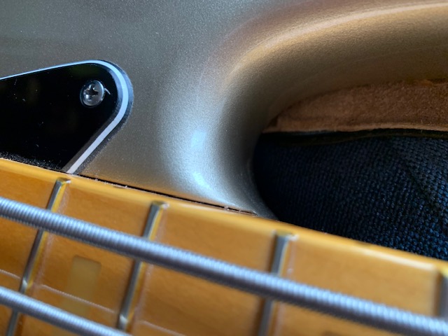

Hier mein Precision. Da passt ein 0,60er Plektrum zwischen. Unten und oben!
Wie auch immer, bei einem neuen Ultra hätte ich das nicht erwartet. Schade.

So, sie haben geantwortet.
Da sie keinen weiteren Ultra auf Lager haben (ich weiss auch aus Gesprächen mit mehreren Händlern, dass Fender zurzeit nicht liefert), bieten sie mir einen Rabatt von 143 € an.
Hmm, da muss ich jetzt erst einmal drüber nachdenken. Was würdet ihr machen?

Also ich würde ihn behalten, die Halsschrauben leicht Anlösen und den Hals Richtung Lücke drücken/drehen und dann ist die Lücke voraussichtlich ziemlich weg und der Hals vermutlich immer noch mittig.
Soviel Spiel wie bei Dir hat, bzw. hatte eigentlich fast jeder meiner Fender Bässe.
Nicht schön, aber auch nicht wirklich schlimm, zumal es auf den Klang nicht wirklich eine Auswirkung zu haben scheint.
Mein Classic 70th Jazz Bass drängelt sich bei dem Thema ganz weit nach vorne, in die Lücke passt eine Bildzeitung ;-).
Wie auch oft bei den berühmt-berüchtigten Vorbildern, klingen tut er aber sowas von hervorragend.
Wäre es nicht cleverer nach Rabatt zu fragen und mit Furnier oder so zu Flicken? Eventuell beim Gitarren- Bassbauer?
Verstehe nicht warum die immer sowas machen bei der Preisklasse ?
Bei günstigeren Bässen würde ich die Löcher im Hals erst verschließen, danach mit Schraubzwingen, Holzkeilen (ausprobieren was klappt) vorsichtig den Hals so in die halstasche drücken , dass er die Lücke schließt.
Löcher für die Schrauben vorbohren und verschrauben.
Aber bei Bässen über 500€ Traue ich momentan nicht selber ran. Taste mich aber ran.
