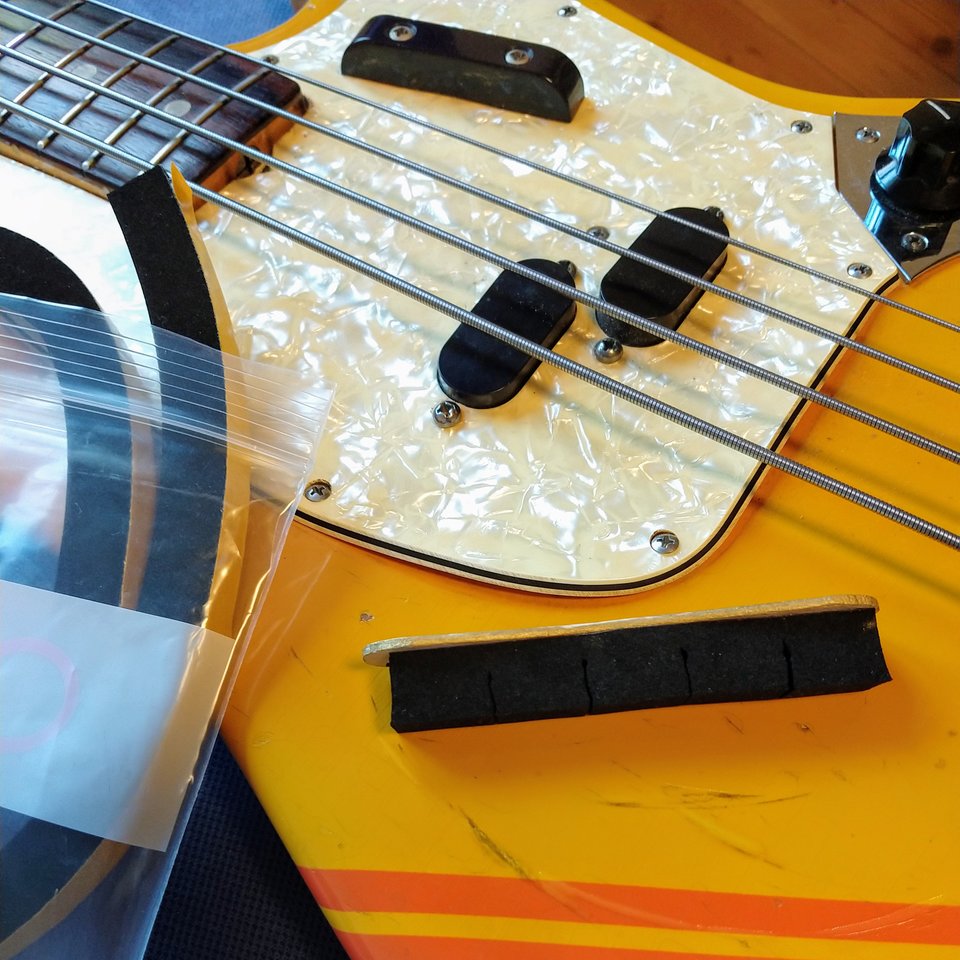

Dank @soul 24-7 habe ich jetzt auch einen für meinen altes Schätzchen... :D
Mein Eindruck:
Passt perfekt und tut genau was er soll! Man kann etwas mit der Höhe und Menge an "Schwamm" spielen, der die Saiten berührt und so den Sound anpassen. Einfach aufgesetzt und gespielt bringt und tut er es aber auch... ;-)
Wenn auch nicht ganz billig absolut empfehlenswert!

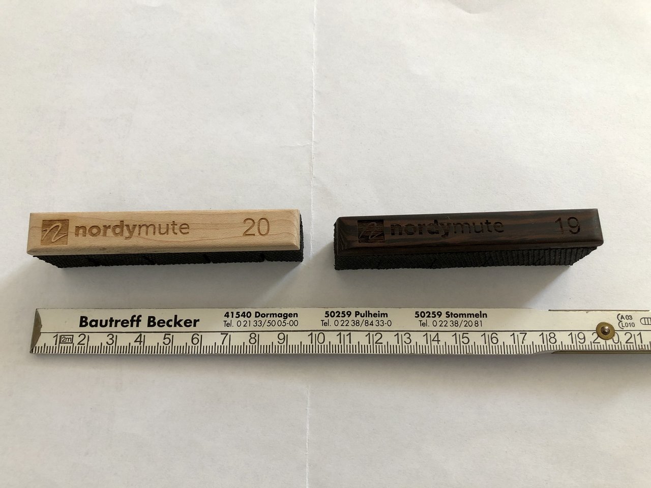

Der Schaum muss doch irgendwo zu bekommen sein.

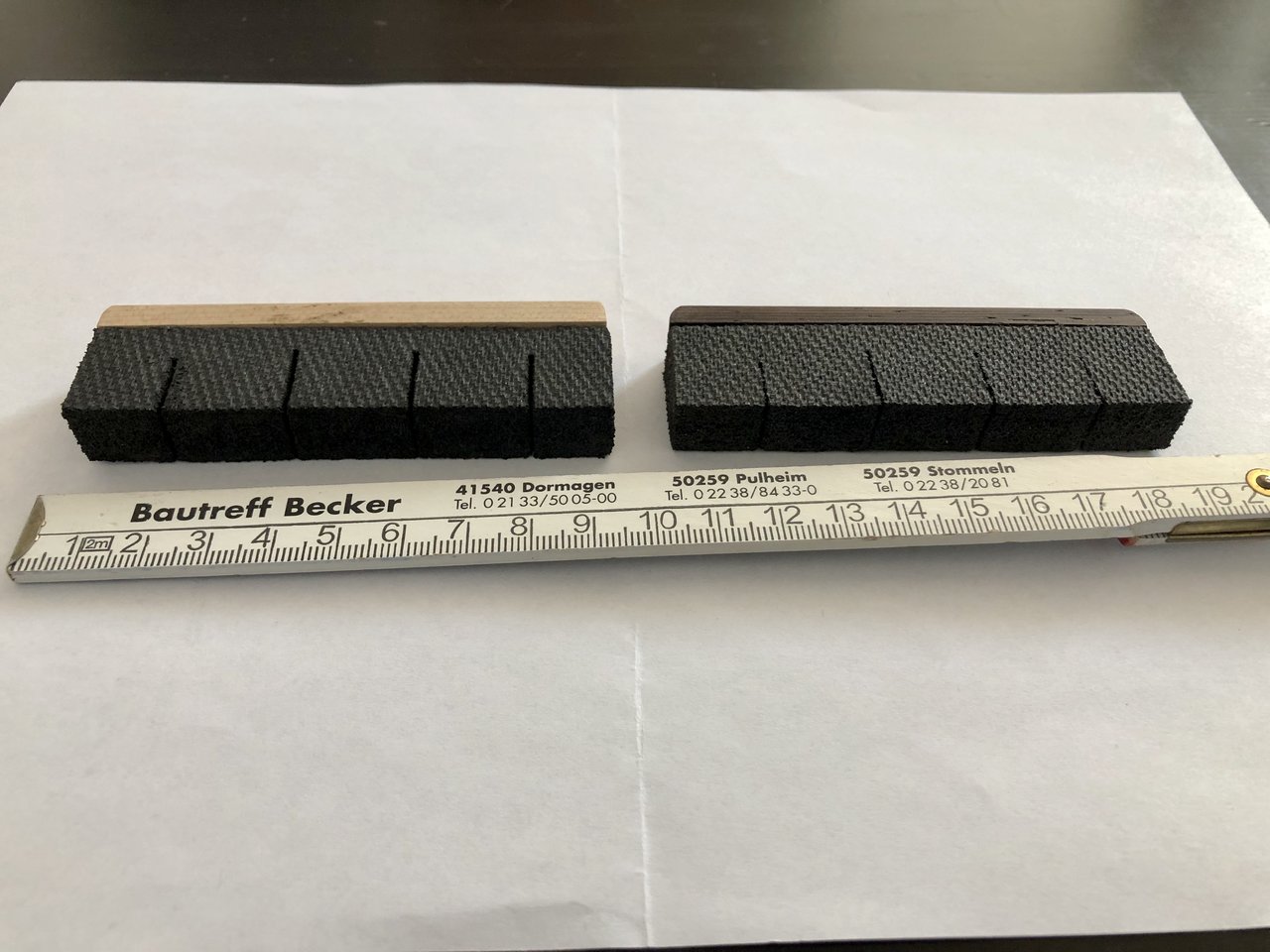

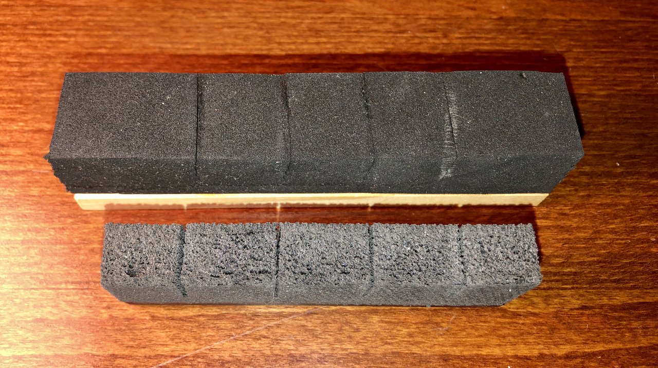

Ganz bestimmt sogar - aber bislang habe ich noch keinen wie den von Nordstrand gefunden. Ein lieber Kollege (auf dessen hiesigen Nick ich gerade nicht komme) hat mir zwei von seinen selbstgebastelten überlassen und die sind schon gut, aber weichen in einigen Punkten deutlich vom Nordy ab, wodurch dieser in meinen Ohren die Nase deutlich vorn hat. So hat er wahrscheinlich so ein Schaumstoff-Dichtungsband genommen, wie man die hier im Baumarkt bekommt - vermutlich sowas in der Art:

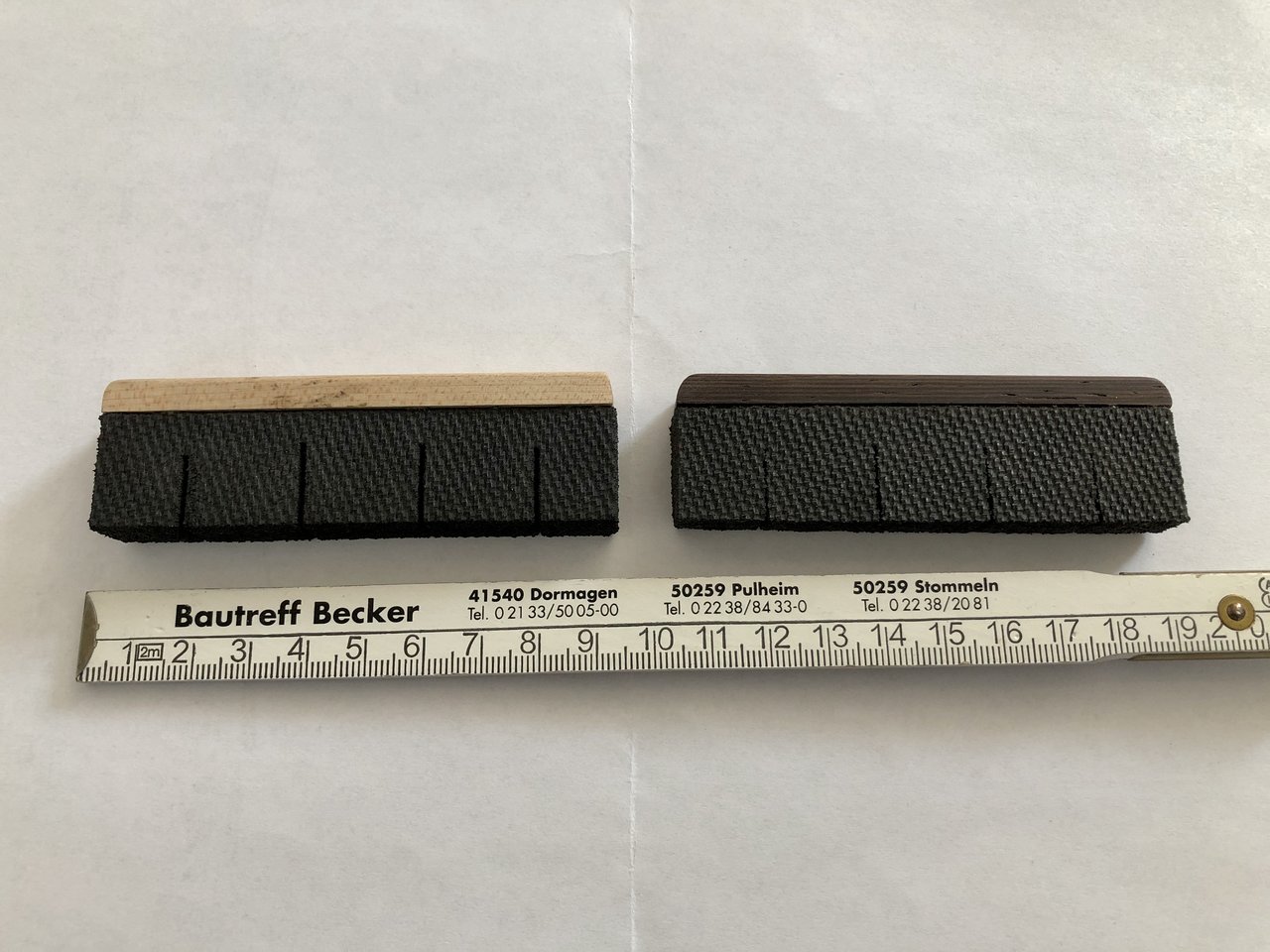

Das ist wie gesagt auch überhaupt nicht schlecht, aber das Material beim Nordy ist erstens gummiartiger und zweitens deutlich schmaler und das hört man schon sehr deutlich - selbst, wenn man den selbstgebauten nur teilweise über die Saiten schiebt. Hier sieht man den Unterschied in den Abmessungen:
Was auch zum Sound beiträgt ist die Tatsache, dass Nordstrand nicht nur (so wie ich das getan habe) mit einem scharfen Messer die Schlitze reingeschnitten hat, sondern diese tatsächlich etwas (wenn auch wirklich nur minimal) breiter "gefräst" hat - so werden die Saiten von dem Material nicht so erstickt. Aber jemand, der handwerklich begabt ist, könnte das sicher auch bei einem Eigenbau so hinbekommen.
Unterm Strich bleibt für mich die Erkenntnis: 50€ ist in der Tat viel Geld, das sich durch das verbaute Material in keiner Weise rechtfertigen lässt. Aber das Ding funktioniert - und zwar für meinen Geschmack besser als alle anderen Methoden, die ich bislang ausprobieren konnte (mit Ausnahme des BassMutes - aber den muss man halt fest installieren und kann ihn nicht mal eben so wie den NordyMute auf unterschiedlichen Bässen einsetzen). Daher - und weil ich nicht wie Maddy die Gefahr sehe, dass das Ding in absehbarer Zeit ausfranst - ist es mir den Anschaffungspreis wert. Aber das muss - ganz klar - jeder für sich selbst beurteilen und ich kann jeden verstehen, dem es das nicht wert ist.

Ich hatte noch keinen Nordy in der Hand, aber bei "gummiartiger" und dem Bild musste ich etwas an diese Gummifliesen denken, die um Klettergerüste auf betonierten Schulhöfen liegen. Gibt es zu hauf bei ebay Kleinanzeigen. Ist nur eine Idee, ich selber bin da nicht so motiviert da zu probieren.
Edit: Breitere Schnitte könnte man mit einem "heißen Draht" wie er zum schneiden von Styropor verwendet wird erzeugen. Oder ein altes Messer und Feuerzeug.
Edit2: Bei dem Styropor ist mir noch Heizungsrohrisolierung eingefallen. Das habe ich sogar hier und könnte ich testen.

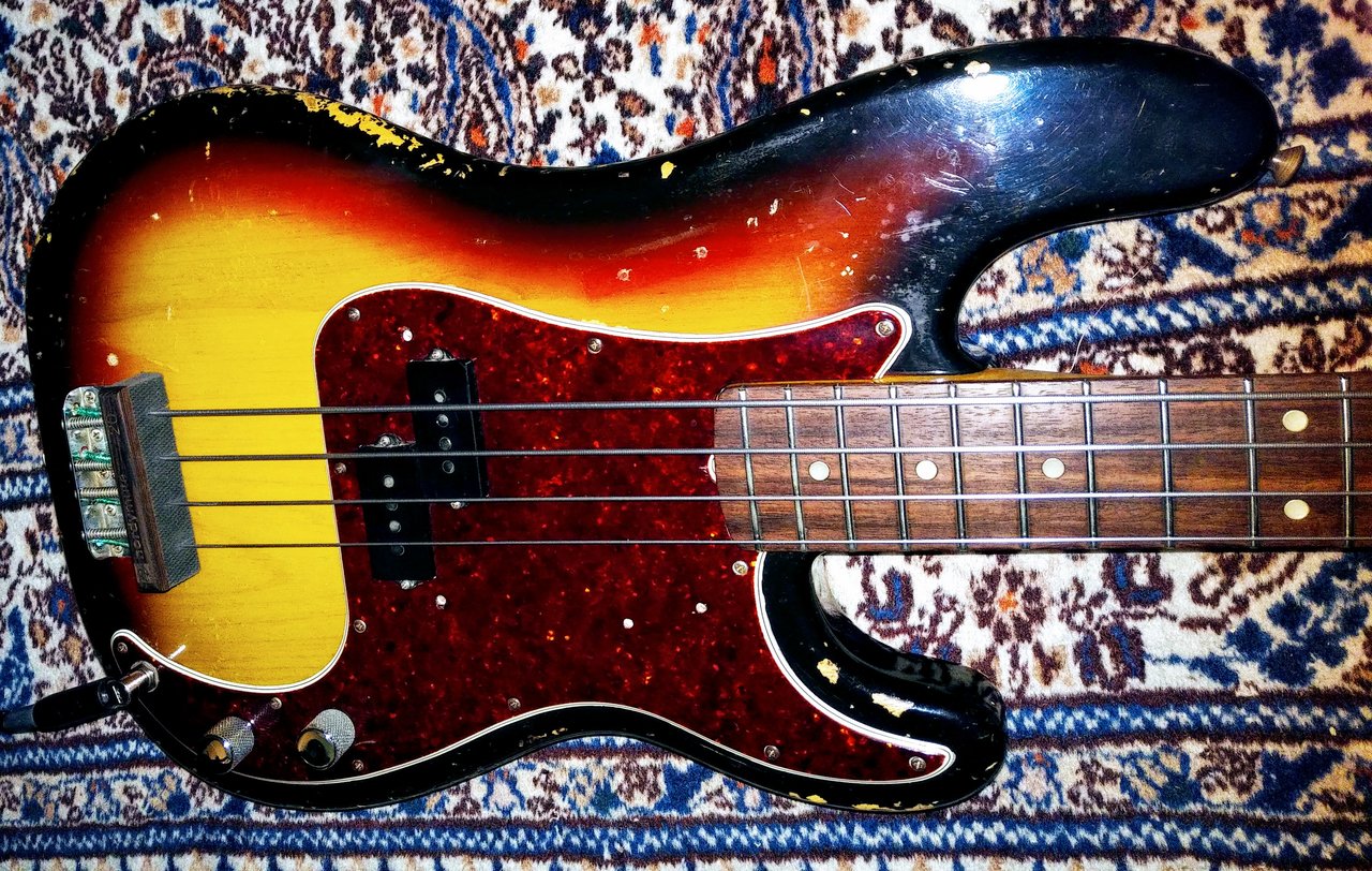

Hier übrigens ein schönes Beispiel des Kollegen Goldhammer für einen sehr musikalischen Einsatz des Nordymutes:

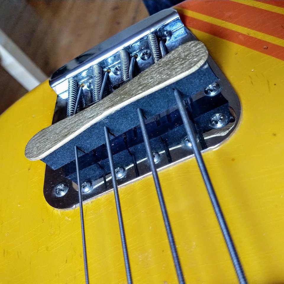

Nordymute light:
- Moosgummi selbstklebend (Göldo)
- Eishölzchen
- Filzstift (Farbe nach Geschmack)
- Cutter für die Schlitze

so ähnlich bin ich auch gerade unterwegs - nur hab ich das Problem dass die Schnitte bzw. das Gummi zu eng sind und die Dämpfung zu stark ist
Die Dämpfung hängt ja auch von der Breite des Mossgummistreifens ab. Der von Göldo, den ich genommen hab, ist relativ schmal (10mm vllt) und er dämpft daher nicht zu stark. Ich nehme mal was auf, damit man sich das vorstellen kann.
P.S.: mein oben gezeigter Mute passt nur am Mustang. Beim Preci sind die Satenabstände weiter, da müsste ich mir einen zweiten Langnesemute basteln.

An der Breite liegt es nicht. Der Streifen, den ich mir zurecht geschnitten hab ist auch nicht dicker als 10-12mm vielleicht. Ich denke, es ist auch eine Frage der Dichte des Moosgummis. Das was ich verwende ist eher steif und dicht, weswegen selbst das einschnitzen von breiteren Schlitzen die Saiten noch zu sehr "in Schach" hält...
