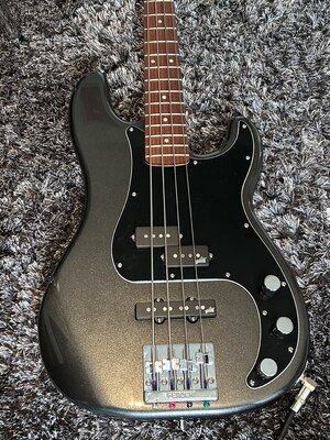

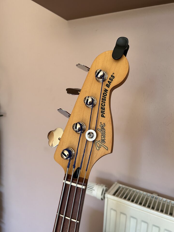

Squier Affinity Body
Fender Pecision Hals
Fender Himass Brücke
Aguilar Elektronik
...gehört er jetzt schon in die Rubrik "Frankenstein" ?
ich glaube eher in die Rubriek Verbesserungen.e-bass

Anhang anzeigen 794001Anhang anzeigen 794000Anhang anzeigen 794011
Bilder, Beschreibungstext :gruebel:...
...ist alles komplett, dann mal ab mit dem Teil in die Kleinanzeigen. Da findest du sicher auch ein neues Projekt :bier:
