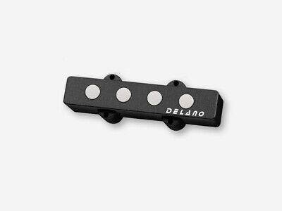

  • #87
Naja, Fender produziert zumindest Pickups mit dem Namen Noiseless. Wie die sich im Reallife verhalten, damit habe ich allerdings keine Erfahrung.
Ich kann nur sagen, dass dieses Set hier https://www.musicstore.de/de_DE/EUR/EMG-PJHZ-Set-Black/art-BAS0004067-000?campaign=GShopping/DE&ProgramUUID=rrLAqJarLjMAAAFl.gZyjI8h&gad_source=1&gclid=Cj0KCQjwq86wBhDiARIsAJhuphm5fVp9zgyYx0tO5R4W1whnMCoYXiTT7JNn72DdVHHmBFF_YMRL7EEaAkH1EALw_wcB
definitiv "deadsilent" ist - und zumindest in meinem Squier PJ m.E. gut klingt.
... aber ob man da jetzt "fettester Sound" zu dem J-Abnehmer sagen kann, kann ich dir nicht bestätigen.

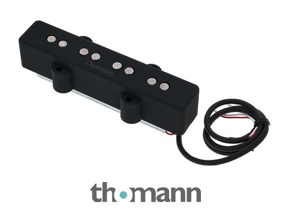

  • #88
Den fettesten (im Sinne von Lautstärke und knurrigen Mitten) macht meiner Erfahrung nach immer noch der DiMarzio DP123
- auch wenn auf der DiMarzio-website der Ultra Jazz mit einem höheren Output angegeben ist… meine Ohren bestätigen das so nicht.
Reaktionen: mulhofa und Bass-Fred
  • #89
Ich finde den Model J auch prima und habe sie in zwei Bässen verbaut. Am Ende des Tages ist alles Geschmackssache, die harten Jungs werden die Hände über dem Kopf zusammenschlagen, wie man einen Jazz Bass ohne Single Coils spielen kann.
  • #90
Du schreibst:
Ich finde den Model J auch prima Welchen genau meinst du?
  • #92
Ist das auch ein brumm freier?
Eventuell stelle ich mich auch zu blöd an, aber ich finde diesen Tonabnehmer nicht als einzelnen für die Brückenposition.
  • #93
Hum cancelling = brummfrei
Die haben zwei getrennte Spulen in einem Gehäuse.
Kann sein, dass es die nur als Set mit JJ oder PJ gibt. Einfach Mal eine Suchanfrage in den Kleinanzeigen schalten, sowas hat sicher noch jemand in der Bastelkiste.

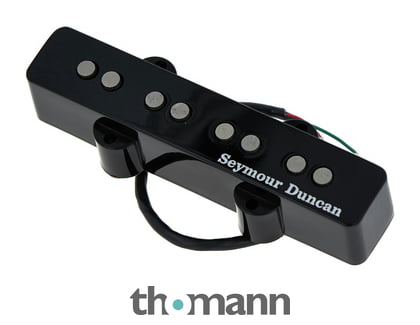

  • #94
Hy,
mir ist jetzt dieser 🎸empfohlen worden.
was meint ihr dazu?
Er soll sehr "kräftig" sein, was ich mir wünsche,
aber ist er auch brummfrei?
in deer Beschreibung steht: "squeal-free operation"
was ich mit "quietschfreier Betrieb" übersetzen würde?
Gruß
Freudi
  • #95
Hy,
was meint ihr dazu?
Gruß
Freudi
Er ist nicht Humcancelling, denn es heißt:
"The neck position model is wound RWRP (reverse wound/reverse polarity) for hum-cancellation when used together with the bridge pickup. These pickups are drop-in replacements for any American Standard Jazz Bass (Mexican Standard Jazz Basses use two neck-sized pickups)."
Squeal-free heißt in dem Zusammenhang nichtmikrofonisch, da gewachst.

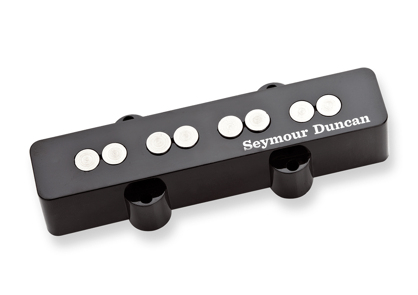

  • #97
Hy,
was meint ihr dazu?
Gruß
Freudi
Ich hatte mal von einem Kollegen einen Bass mit Quarterpounder geliehen, klang mir irgendwie zu "humbuckerig", also sehr weit weg vom JB Sound.
  • #98
Never ending Story….
Jetz hab ich mir den Seymour Duncan besorgt und gerade eingebaut….
Brummt genau so heftig wie der Originale???
Unverändert… Klang ist aber
Das Brummen geht nicht weg, wenn man ein Metallteil berührt. Habe mit einem Messgerät probiert, ob die Erdung zwischen allen Elementen gegeben ist. Aber das funktioniert.
Jetzt könnten es die Pottis sein? Aber wenn die PottInes beim Precision Tonabnehmer keine Probleme machen, warum sollten Sie das dann beim Jazz Tonabnehmer machen?
Wofür ist eigentlich der Kondensator am Tonregler? Kann der ein Problem sein?
  • #99
Single Coils sind halt Antennen. Nimmste einen Hum-Cancelling, ist das Hum auch weg. :nix:
  • #100
Ja, das ist ja alles richtig, aber es ist doch normal so, dass dieses Brummgeräusch weg ist, solange man spielt... oder sehe ich das falsch?
Ich glaube, bei mir ist es irgendetwas anderes, weil es halt nicht weggeht, wenn man die Saiten berührt.
