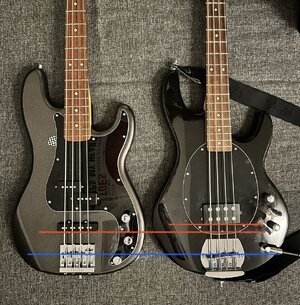

Hab mal meine beiden Bässe nebeneinander gelegt.
Wenn ich einen MM einbauen würde, müsste der, um die Schraublöcher abzudecken 1,5cm weiter unten sitzen.
Mal angenommen, ich würde den Humbucker die 1,5cm weiter unten montieren...?
Was passiert?

@Freudi Ich würde eher den SC weiter von der Bridge wegrutschen, das klänge besser. Außerdem kannst Du die Bässe auf dem Bild so nicht vergleichen, der MM scheint eine kürzere Mensur zu haben.

... Mal angenommen, ich würde den Humbucker die 1,5cm weiter unten montieren...?
Was passiert?
Es klänge anders - je näher an der Bridge, desto "härter", hochmitten-höhenbetonter (und bei gleicher PU-Art/Leistung und Einstellhöhe leiser).
Wobei anders eben nur anders bedeutet - ob besser oder schlechter, entscheiden allein Deine Ohren.
Grundsätzlich würde ich die Position eines neuen/zusätzlichen Pickups nach Klang ermitteln und festlegen,
nicht nach der Optik, bereits existierenden Schraublöchern etc.
Verbastelt ist der Bass nach HB-Einbau sowieso.
  • #72
Dessen Hals ist einen Bund länger.

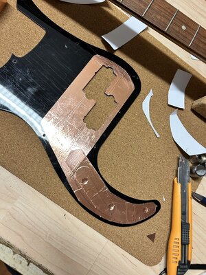

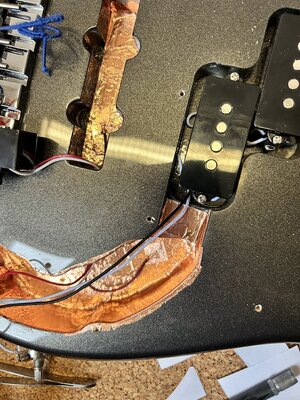

Kurzer Sidestep....
Der verbaute J. Tonabnehmer brummt eindeutig. Je nach Winkel Ausrichtung zum Lautsprecher mehr oder weniger.
Allerdings hört das brummen nicht auf, wenn ich eine Seite oder Ähnliches berühre.
Jetzt hab ich mir gedacht, ich verkleide den gesamten Innenraum mit Kupferfolie. Zwischen dem Loch für den J Tonabnehmer und den Bereich der Pott habe ich ein Masse Kabel dazwischen gebaut.....
Ergebnis:
NULL Verbesserung :?:
Keinerlei Veränderung, wenn ich den die Höhenblende auf drehe sehr stark, wenn ich die Höhenblende zurück drehe schwaches Brummen... je nach Winkel zum Verstärker.
Der Position Tonabnehmer bleibt wie zu erwarten ruhig.
