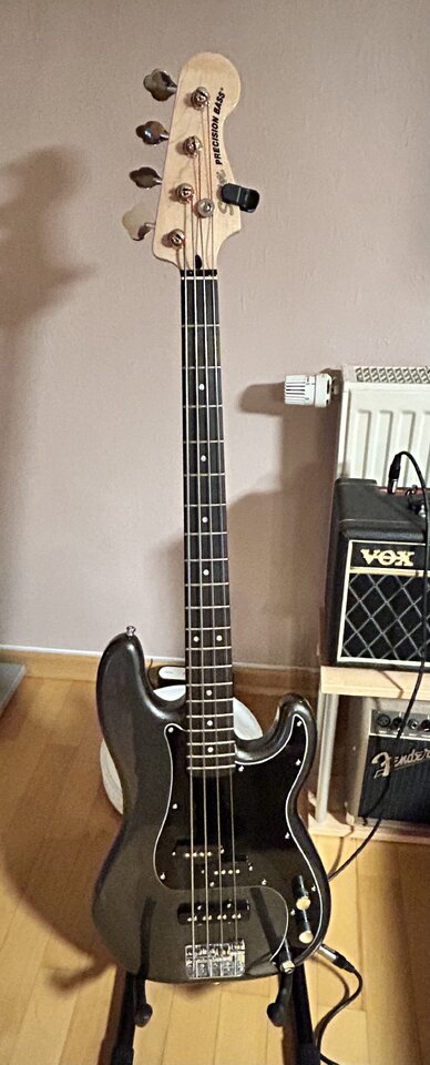

Ich habe einen Fender Squier Precision PJ Bass geschenkt bekommen
und würde gerne, was in meinen Möglichkeiten liegt verbessern wollen.
Eingentlich gefällt mir der Sound nicht so richtig, irgendwie nicht "kernig" genug.
Gern würde ich deshalb den P Tonabnehmer tauschen,
den J Tonabnehmer aber lassen, weil ich ihn wahrscheinlich sowieso nicht nutze.
Macht das Sinn?
wenn ja was nehme ich da?
oder muss man beide tauschen?
Die Stimmechaniken, heißte es überall, sollte man als erstes wechseln,
Meine sind eigentlich noch sauber einstellbar, aber
auch hier die Frage welche nimmt man?
Bei allen Änderungen würde ich mir da die Frage stellen,
lohnt sich die Anschaffung vom Preis / Leistung Verhältnis und bringt es etwas?
Es ist und bleibt ja immer noch (nur) ein Squier … oder?
Gruß und Danke im Voraus, für Eure Antworten,
Freudi
Hier noch ein Foto von dem guten Stück…
