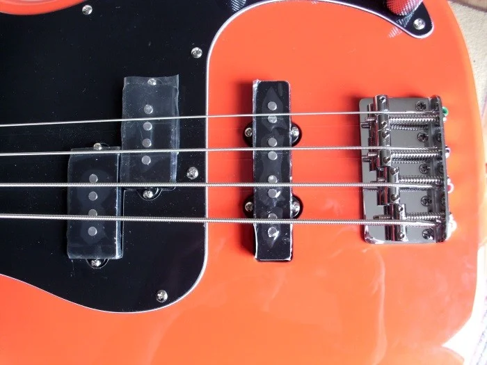

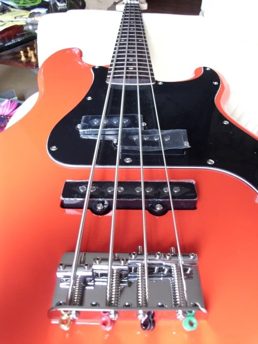

Die Saiten laufen nicht sauber zwischen den die Polepieces der Tonabnehmer hindurch, davon betroffen ist hauptsächlich die E-Saite, die, zumindest optisch, arg daneben hängt:
An der Brücke oder am Sattel liegt es eher nicht, die Saite hat zwar etwas mehr Abstand zum Griffbrettrand als die G-Saite, aber das hält sich noch einigermaßen im Rahmen:
Eigentlich hört sich die Saite relativ normal an, allerdings konnte ich den Bass bislang nur zuhause über meinen kleinen Combo testen, blöd aussehen tut es auf jeden Fall.

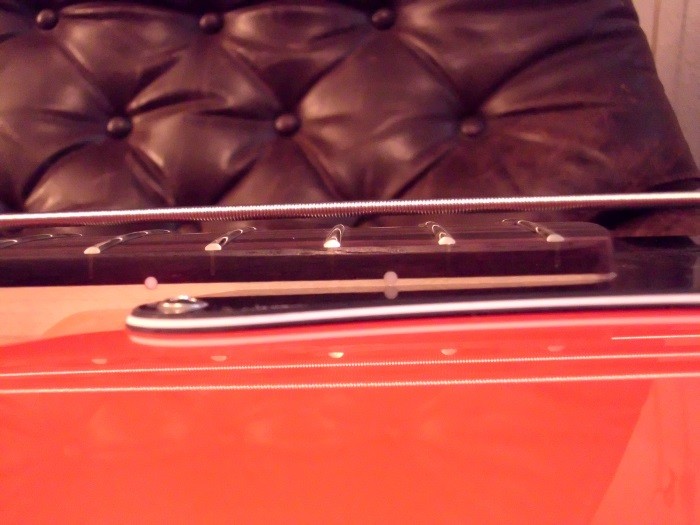

Problem Nummer zwei ist ein zu steiler Halswinkel. Nachdem ich einen leichten (weniger als 0,10 mm) Shim eingelegt hatte, sah das schon etwas besser aus:
Wie man sieht, ist der Winkel immer noch nicht ok, und das macht sich auch beim Spielen durch eine zum Korpus hin stark ansteigende Saitenlage bemerkbar.
Ich bin nun schwer am Überlegen, ob ich den Shim wieder entfernen, den Bass zurück schicken und dafür einen anderen kommen lassen soll, ich weiß aber gar nicht genau, ob die beiden Sachen überhaupt als Mängel gelten könnten...
Andereseits, wer weiß, was mit einem eventuellen Austauschbass dann wieder ist... :ugly:
Der Bass ist als Grundlage zum Pimpen gedacht, ich wollte pö a pö Pickups, Mechaniken usw. austauschen, was natürlich nicht so toll ist, wenn man gleich die PUs nicht passig einbauen kann.
Die Sache mit dem Halswinkel würde ich wahrscheinlich mit einem etwas stärkerem Shim selbst in den Griff bekommen.

Also schön isser mal auf jeden Fall. Hört sich jetzt vlt. bissel doof an.. wenn's ein Leichtgewicht wäre würde ich ihn behalten, wenn nicht zurücksenden.. wie Du sagst, mit 'nem besser angepassten Shim bekommst Du den Halswinkel locker in den Griff.
Mit
bekommst Du die E Saite mittig zwischen die Polepieces.

Auha, diese Vintage Bridge...
Erfahrungsgemäß kann man damit nur sehr bedingt den Verlauf der Saiten beeinflussen, eine Rille zu weit links oder rechts, und die Saite floppt beim Spielen immer wieder zurück, besonders bei einer niedrigen Saitenlage, hab ich schon erlebt...
  • #71
Hab' ich noch nie erlebt.. gute Erfahrungen damit gemacht.
Ob LaBella FL, Thomastik Flats oder EXLs.. da ist nie was geflutscht.
Sattel anpassen ginge auch.. was wiegt er denn der Gute?

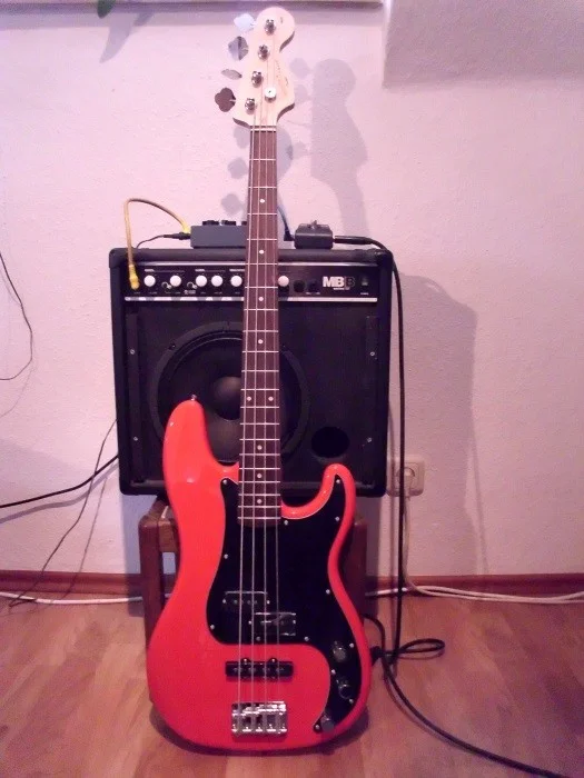

...mein Zahn... ist nun Geschichte. B)
Der Bass ist in der Tat recht charmant. Die Verarbeitung ist ansonsten in Ordnung, der unlackierte Hals fühlt sich sehr gut an, ist auch, wie zuerst befürchtet, nicht allzu flach, und die Tuner halten (bis jetzt) die Stimmung, am Sattel ist auch nix zu meckern.
Sound finde ich so la la, aber es soll ja mindestens ein anderer Tonabnehmer rein.
