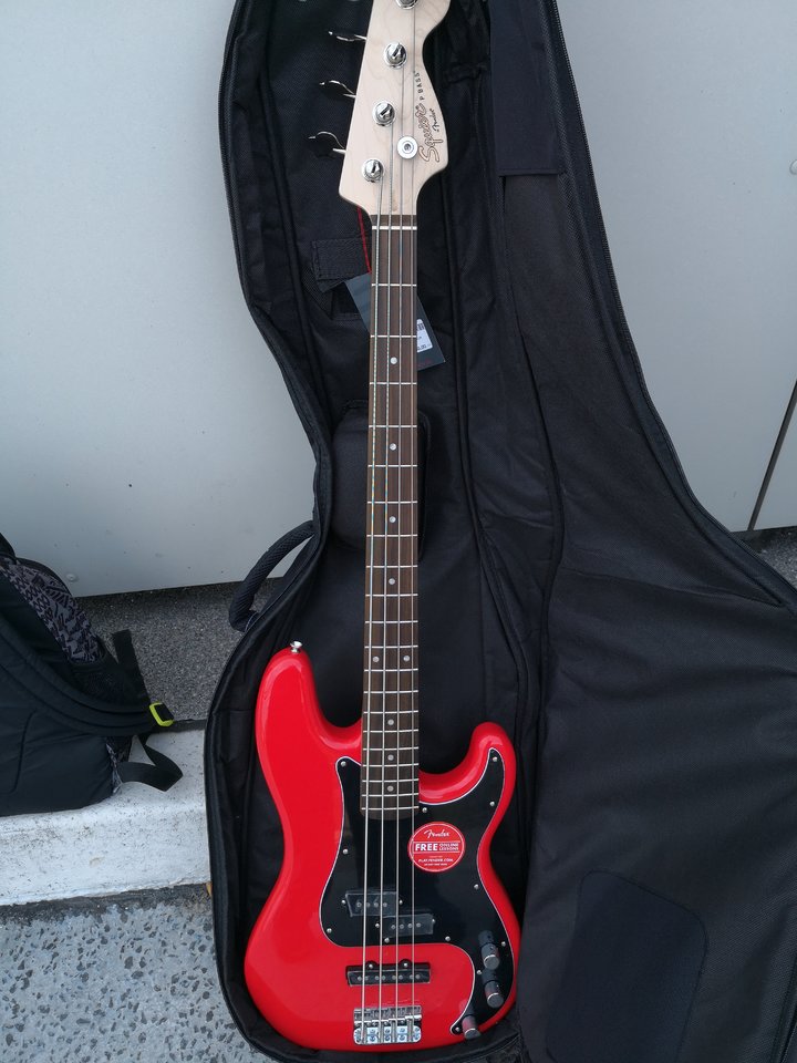

hab nu auch einen Affinity in RaceRed
Reaktionen: Gast74883, T-Bird 76, Vint und 4 andere
  • #99
Auch eine schöne Farbe. Ich wünsche dir viel Spaß mit dem Squier. Kannst ja mal deine Eindrücke zu gegebener Zeit kundtun...
Auf Anhieb erstmal super.
Nur deswegen hab ich den mitgenommen :-)
Tiefere Eindrücke dauert ein paar Tage.
Aber Verarbeitungstechnisch sollte F MIM mal von Squier lernen
Reaktionen: Andreas_SH und Zomok
