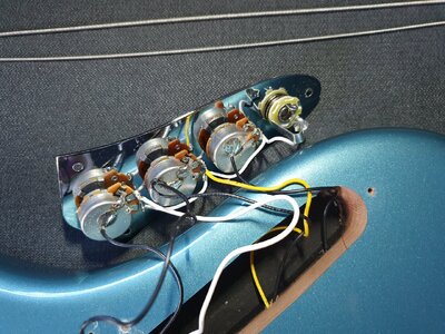

Hallo zusammen,
ich muss das Thema noch einmal aufgreifen und hoffe das ihr mir dazu evtl. helfen könnt. Ich bin noch neu hier. Daher hoffe ich das das alles seine Richtigkeit hat.
Ich habe einen Fender Jaguar Player Bass (diesen hier)
Dort habe ich ein ähnliches Problem wie der Themenstarter. Zum einem habe ich ein Brummen am Bass auch wenn ich beide Volumenpotis zugedreht habe. Lege ich dabei die Hand auf die Bridge ist das Brummen fast weg. Drehe ich beide auf wird das Brummen stärker und es kommt noch etwas Rauschen vom J-Pickup dazu. Drehe ich dann den J-Pickup etwas zurück wird das Rauschen auch wieder etwas geringer. Jedoch geschieht das nur im ersten drittel. Danach merkt man keinen Unterschied mehr.
Das gleiche Verhalten habe ich dann auch beim Klangbild. Im ersten Drittel hat man eine Änderung vom Sound danach fast garnicht mehr. Persönlich finde ich den J-Pickup auch ziemlich dünn.

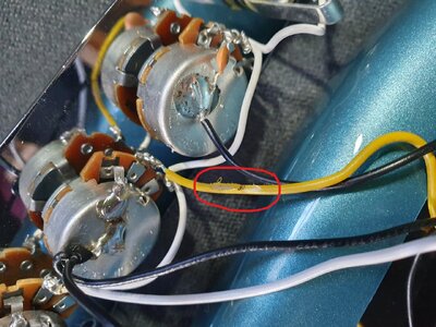

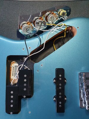

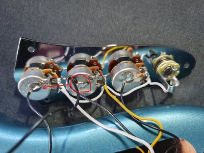

Ich habe den Bass schon mal offen und mir das angeschaut. Zwei Punkte sind mir aufgefallen.
1. Das gelbe Kabel ist leicht abgeschheutert (ich kann jedoch nicht beurteilen ob das Auswirkungen hat).
2. Die schwarzen Kabel welche zum Bridge und Neck Pickup gehen sind auf dem Bridge PU verlötet. Laut dem Schaltplan welchen ich im Netz gefunden habe sollten diese jedoch auf dem Neck-Pickup verlötet sein?
Anbei habe ich mal ein paar Bilder von der Situation sowie den Schaltplan angehängt.
Über eure Hilfe / Meinung wäre ich dankbar.
Gruß Markus
