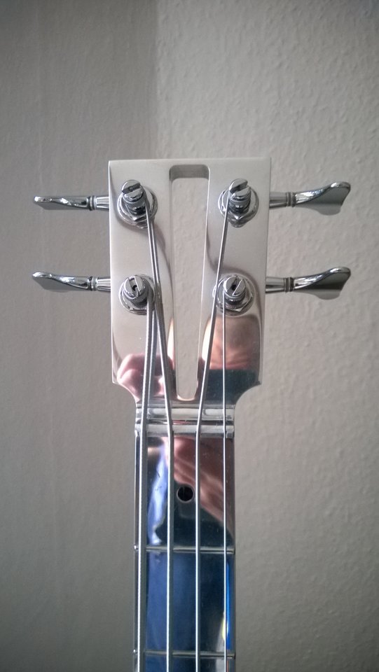

ich klinke mich hier mal ein, neue band, neue ideen ...
komme ich mit den dr ddt 45 oder 50 gut auf entweder c oder d auf der e saite (genaues tuning steht noch nich sicher fest) und welche sind wofür besser geeignet? mein bass hat nen aluhals ohne truss rod, der sollte da keine probleme haben. den sattel würde ich allerdings nur ungern auffeilen.

Spontan würde ich sagen, unter 50'ern wird das zu schlabberlatzig für C Standard, wahrscheinlich ist der 50'er auch noch nicht zu stramm für D Standard. Eventuell sind die hohen Saiten etwas zu doll für Drop D, müsste man ausprobieren.

hmmm, bei ner 125er saite muss ich aber sicher an den sattel ran, will ich nich.

Bestell Dir doch gleich ein oder zwei neue Sättel zum verbasteln mit. Ich habe meinen bei meinem Scheißegalbass auch nicht aufgefeilt, sondern mittels Teppichmesser verbreitert. Läuft!

Beim scheißegal-Bass war mir das auch egal, aber bei so nem schicken Aluhals...?

ebenD! drum suche ich ja möglichst straffe stahlsaiten bis max. 110er e-saite zum eventuellen downtuning.
  • #29
Probierst die maximale Saitenstärke, ohne die du auffeilen musst, halt aus und wenn's gefällt, ist in Ordnung - und wenn nicht, dann nicht :D

  • #34
yo, wird sicher ein custom modell mit angepasstem sattel sein, bei mir siehts mit 100er e-saite am sattel schon nach nich mehr viel platz aus.
ab werk sind 45 - 100 saiten drauf.
