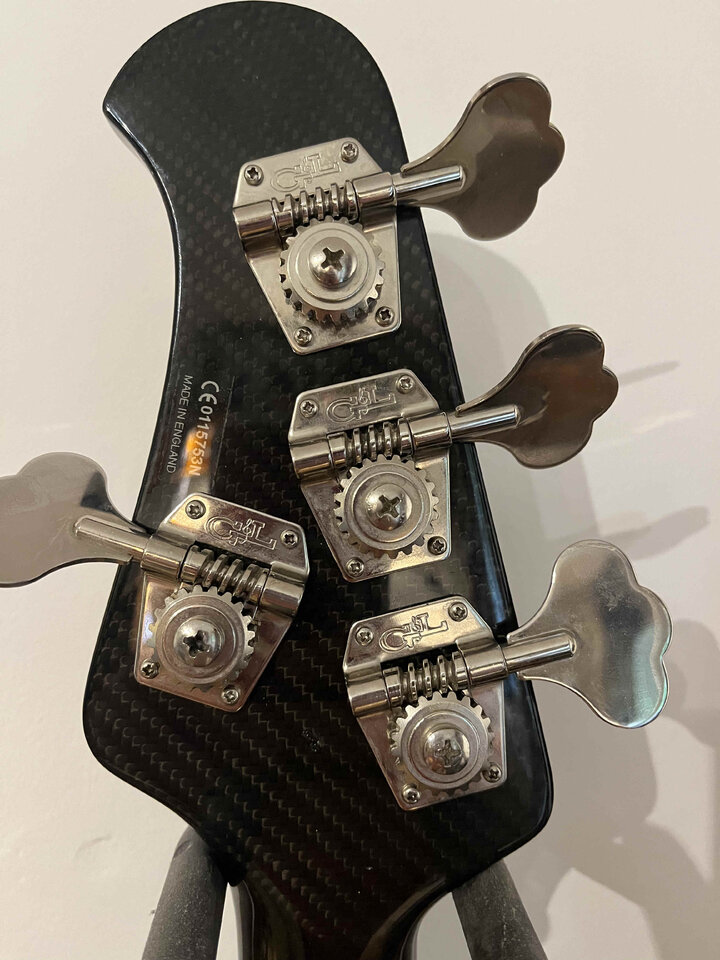

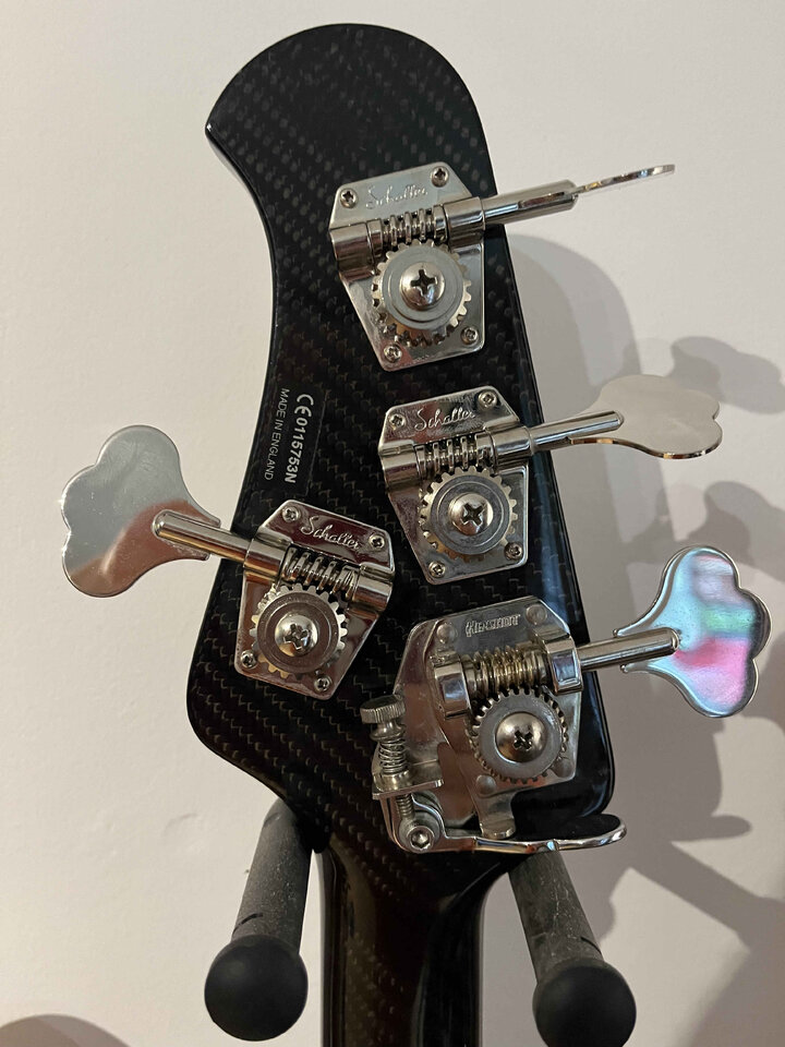

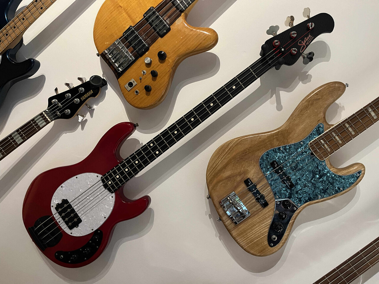

Södeles, bevor ich die EBMM Database mit Offtopic vollmülle, gibts die NBD Meldung hier.
Diesen Ray hat mir @timo9876 überlassen, und natürlich ist der Hals der Grund für mich gewesen, da zuzuschlagen.
Da dieser Bass ohnehin kein "Original" ist, stehen natürlich noch einige Umbauten an.
Mod 1: Standesgemäße Tuner
Irgendwie muss was an den Musicmännern sein, daß da jeder DTuner draufbaut. Und die Schaller sind zwar solide, aber die Achse zu lang und das ganze unnötig schwer. Wie schön, daß die Grabbelkiste was passendes hat.
Ein schöner Satz G&L Lights mit Aluwickelachsen bringt fast ein halbes Pfund weniger Ballast am Headstock. Und mit den konischen Wickelachsen hat auch die G-Saite Druck auf dem Sattel.
Es gibt noch ein paar Pläne für die Zukunft, aber die haben Zeit, Stück für Stück abgearbeitet zu werden:
  • Hardware komplett Chrome bzw. Nickel. Eine standesgemäße Bridge wäre schön, also wenigstens eine silberne von einem Sterling Ray. (siehe gesuch Kleinanzeigen), dto. Banane und Neckplate.
  • Das wäre mal der Kickoff, selber Pickups zu wickeln. Wollte ich eigentlich eh anfangen, weil die Armstrongs so schwierig zu bekommen sind, und ich auch noch was für den 5-Saiter wollte, da kann ich dann auch einen MuMa mit Alnico5 Rundmagneten basteln. Der aktuell verbaute Bassculture ist sicher edel und eine gute Referenz, was das Selberwickeln so taugt.
  • Damit könnte dann auch statt der ebenfalls edlen East MM3 SR ein Eigenbau nach der Anleitung von Andyszeugs rein, falls Musikding den Preamp mal wieder auflegt natürlich auch gern mit einer ordentlichen Platine.
  • Und ich muss mir nochmal überlegen, ob ich die Bünde einmal abrichte, auch wenn sie eigentlich gut erhalten sind.
Auf jeden Fall ist der Bass bis dahin aber so schon sehr lecker spielbar. Der wohl von einem Sterling Ray stammende Body scheint was mittelschweres zu sein, könnte sogar Esche von der eher leichten Sorte sein, den hatte ich für die Kaufentscheidung eher als Chance gesehen, aber die scheint er durchaus zu erfüllen. Und er passt mit dem transluzenten Rot ganz hervorragend zu meinem "echten" Sterling in Blau (deckend, metallic, wie hieß das gleich)

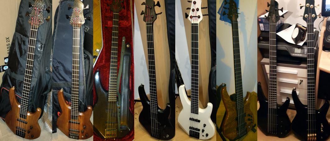

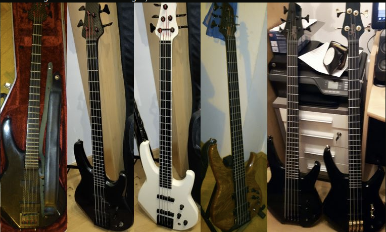

Man muss meine Sammlung auch im Kontext sehen. Ich spiele seit 30 Jahren (kein Profi), aber ich habe mich in jungen Jahren in den Sound, Klang und in das Design verliebt und die Liebe ist geblieben. Und in diesen 30 Jahren war ich selten auf Urlaub, dafür habe ich 8 Status Bässe. Davon sind nur zwei ganz neu und bestellt gekauft. Die anderen sechs sind gebraucht gekauft. Mein erster war der dritte von Links. Matrix 4 Saiter. Ist bis heute meiner Meinung nach der beste Sound und mein Lieblingsbass dieser acht. Ich will hier nicht angeben oder so, aber in diesem Zusammenhang muss ich sagen, dass deren Liebe käuflich ist. ;)
Und ich weiß aus sicherer Quelle, dass es noch Wahnsinnigere als mich da draußen gibt, die noch viel mehr Instrumente haben.
UPDATE:
Musste vor einiger Zeit die beiden Bässe links verkaufen, somit hat sich meine Sammlung verkleinert.
Aber ich such noch einen 5 saiter (headed, graphite hals), falls jemand was weiß?

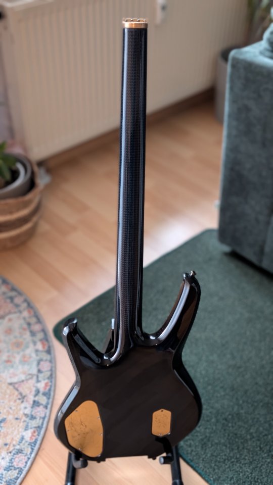

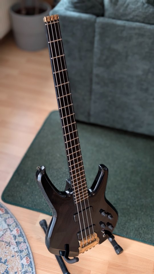

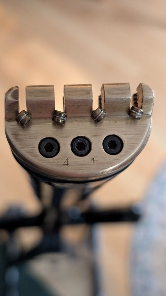

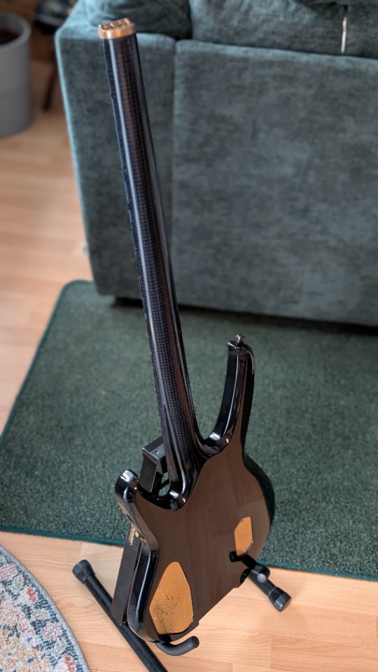

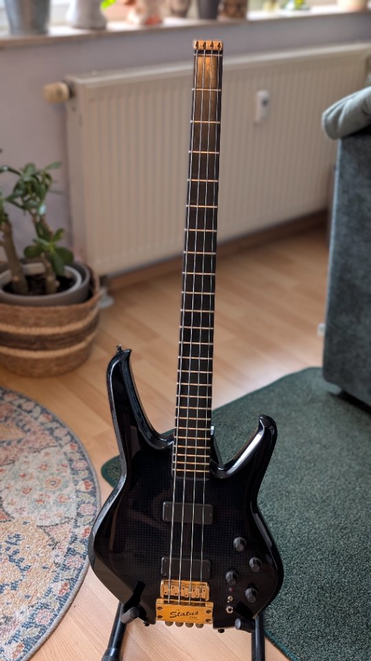

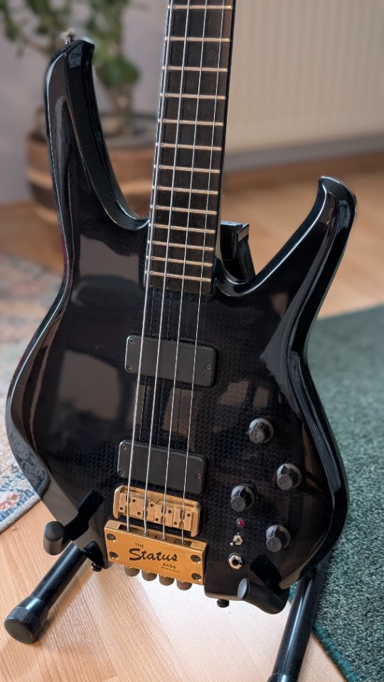

Status Serie 2000 Nr.41.Einer der frühen 2000 tausender.

Jo, das Kopfstück wurde als eine der ersten Maßnahmen umdesignt. Noch früher hätte dann evtl. Pickups mit GMT-Schriftzug und sichtbaren Polepieces.
  • #355
Ich finde,dass das alte besser aussieht.Von der Funktionalität sind beide gleichwertig.Die GMT Pickups wurden vom Vorbesitzer gegen Hyperaktive getauscht.
  • #356
Mir ist das von oben aufgesetzte neuere irgendwie sympathischer, es macht für mich den Eindruck einer stabileren Konstruktion ohne viel grobschlächtiger zu sein, als das stumpf gestossene, aber das ist, glaube ich, reine Geschmackssache.
Hauptsache, und das können beide, ist die Verwendbarkeit von DB und "normalen" Saiten.
Das ergibt absolut Sinn. Hast Du eine Ahnung, ob Rob die GMTs damals selber gebaut hat, oder ob das gelabelte Rainbow Products / Armstrong waren? Ich bringe das Design mit den Innensechskant Polepieces immer mit Kent in Verbindung.
  • #357
Ja,beide Saiten Ausführungen können verwendet werden.Was die PU's angeht,da bin ich überfragt.
