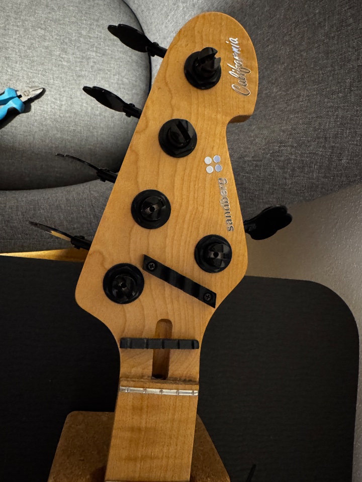

Meinst Du Steg wie in Bridge? Wurden die Bohrungen mit dem Schlagschrauber hohlgedreht? Ansonsten einfach wieder anschrauben. Ghetto-Reparatur bei zu großen Löchern im Holz: Zahnstocher einleimen.
Ah sorry, ja Sattel.
Mach mal ein Bild, ich will nicht spekulieren, was Du gemeint t haben könntest :o)
Sorry, Sattel:
Reaktionen: feierabendbass, Mr.Mingus und Bass-Fred

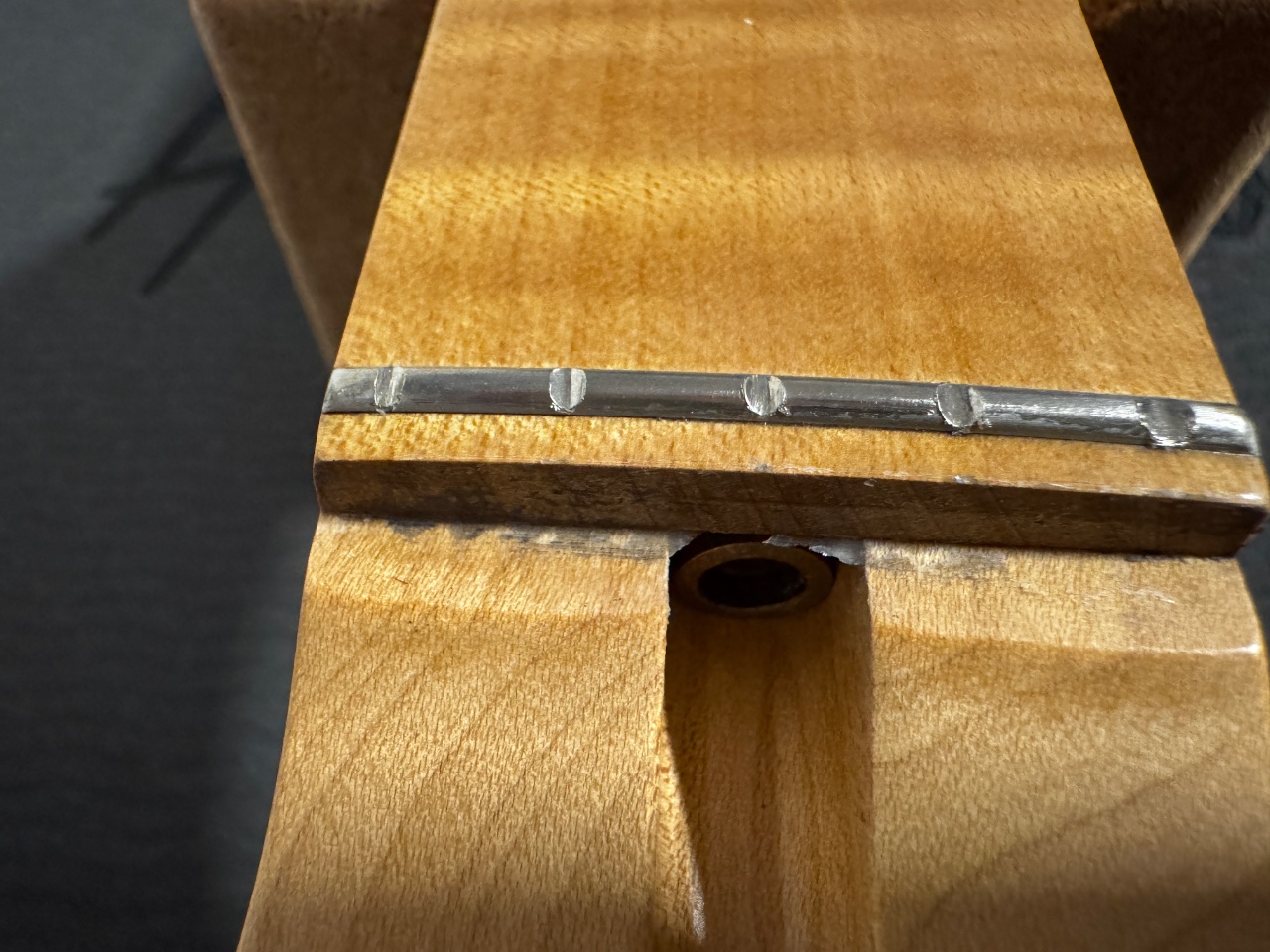

Sieht so aus:
  • #14
Noch besser, mit einer Rasierklinge oder Cutterklinge o.ä. rausschneiden, dann gehst du sicher, dass du auch nur den Kleber erwischt und nicht das Holz.
Viel Erfolg! :-)
Reaktionen: feierabendbass und bandchef

Und jetzt gleich noch die nächste Misere: Die neuen Saiten (Sadowsky .045er - .130) passt die A Saite nicht durch den Sattel und beim draufdrücken hab ich den vorher eingeleimten Sattel wieder locker gemacht. Oh man ey.
  • #18
Dann war er ja nicht besonders fest geleimt. Am Ende des Tages muss der Sattel die Saite nur etwas stabilisieren, da sie ja am Nullbund schon in einer Kerbe liegt.
  • #19
Das die A-Saite von so einem Standardsatz nicht durch passt, heißt wohl ich brauch auch noch eine Feile? Welche nimmt man da?
  • #20
Irgendeine, die halt fein genug ist damit du reinkommst.
Brauchst keine extra Sattelfeile dazu.
Zur Not einfach die Saite nehmen und mit der die Kerbe etwas "auffeilen", also einfach mit etwas Druck im Sattel hin- und herziehen bis sie reinflutscht.
