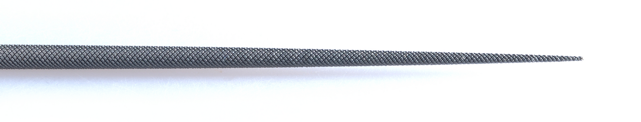

...eine Feile? Welche nimmt man da?
Eine runde nadelfeile wäre da hilfreich.

Ich hab dann gestern den "Trick" mit "zu dicke Saite paar mal durchziehen" gemacht. Sehr raus Schleifpapier in der Mitte geknickt hat dann die A-Saiten-Durchführung einigermaßen "schön" gemacht.
Aufgeklebt hab ich den Sattel dann nochmal mit dem Sekundenkleber, nachdem ich nochmal sauber gemacht habe. Richtiges vertrauen habe ich jetzt in meine Arbeit da aber nicht, denn ich denke, ich hätte die Stelle wo der alte Kleber am Holz war besser sauber machen können. Aber für's erste taugt das jetzt.
Mal davon abgesehen:
Welche Werkzeuge empfiehlt ihr mir für solche Fälle und wo sollte man das Zeug kaufen bzw. wo kriegt man das? Oben wurde ja auch schon eine Rundfeile genannt.

Seit ca. 12 Jahren bei mir im Einsatz.
Schlüsselfeilen-Satz
Mit den unterschiedlichen drei-, viereckigen und halbrunden und runden Feilen ist Feintuning am Sattel kein Problem mehr.
Das waren vermutlich die am sinnvollsten investierten 5 Euro meines Lebens.
Aber immer langsam beim Feilen und sehr oft zwischendurch probieren ob es passt, damit man nicht zuviel Material abträgt.

Was die Frage nach Werkzeug angeht, Du hast ja auch andere Bässe, insofern ist die Investition in ein paar Sattelfeilen vielleicht nicht schlecht.
Eben.
Ich hab die beiden dünneren von diesen hier. Ansonsten ist ein gutes Cuttermesser eigentlich schon das wichtigste, um Leimreste wegzubekokmmen.
Da ich ja auch eine 5. Saite hab, bräucht ich dann wohl alle drei. Cuttermesser hab ich. Mit dem Cuttermesser hab ich mich gestern nicht getraut, weil ich da Angst habe das Holz zu verkratzen. Deshalb hab ich die Klebereste ziemlich sicher sehr Stümperhaft entfernt. Gerade/plan sitzt der Sattel dennoch. Apropos: Wie erkennt man eigentlich ob es ein Plastik- oder Knochen-Sattel ist? (Ihr merkt, von dieser Materie hab ich als Bassist quasi wenig bist gar keine Ahnung...).
