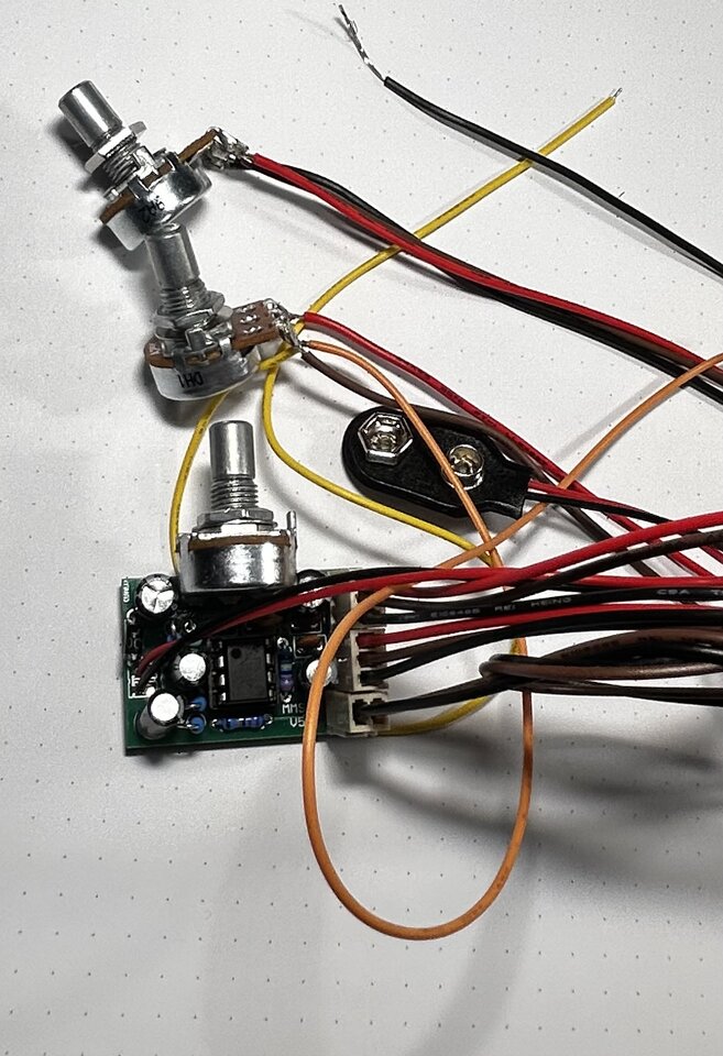

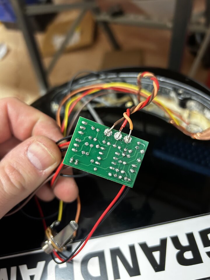

So, die Leiterplatte ist fertig angeschlossen, und verkabelt ...
nachher baue ich ein.
Was mir eingefallen ist, dass ich keinerlei Schalter dabei habe.
Ein richtiger Stingray hat den Schalter ja in der klinken Buchse.
Ist das sinnvoll oder baut man sich in so einem Fall noch einen kleinen Minischalter ein?
Ich könnte auch nach einem Putin zu Meter suchen, was nach der Null Stellung eine Ausschaltung Funktion hat?
Auch würde ich auf lange Sicht versuchen, die 9Volt Batterie in Akku Ausführung zu nehmen um das ganze dann per USB zu laden…
Schauen wir mal

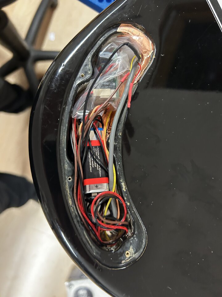

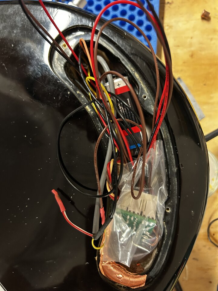

Hatte das Poti, wie vorgesehen direkt an die Leiterplatte gelötet, aber das hat nicht gepasst, also habe ich die Leiterplatte mit drei Kabeln verlängert.
Die Kabel, insgesamt, sind noch etwas viel die werde noch kürzen müssen, aber mit etwas gefummelt habe ich erst einmal alles unter bekommen.
Fazit .... FETTEN BASS ...
Wow klanglich ist da deutlich mehr möglich, aber ich werde wahrscheinlich hauptsächlich in der Dumpfen Bassigen Einstellung bleiben...

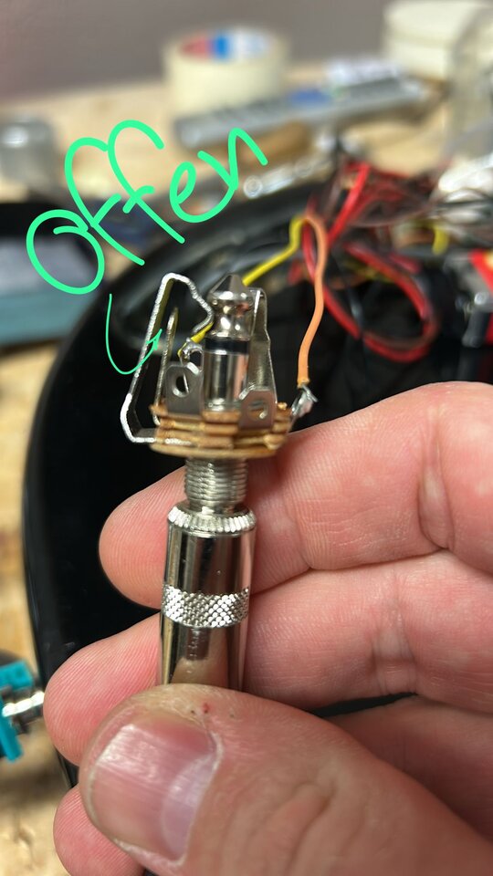

So, jetzt habe ich mir eine Klinkenbuchse mit Schalter bestellt, um den Stromverbrauch nur zu haben, wenn der Stecker in der Buchse steckt...
das Ding hat scheinbar nur einen Öffner Kontakt, wenn der Stecker steckt, ist der Kontakt offen, macht für mich keinen Sinn, oder habe ich da einen Denkfehler?

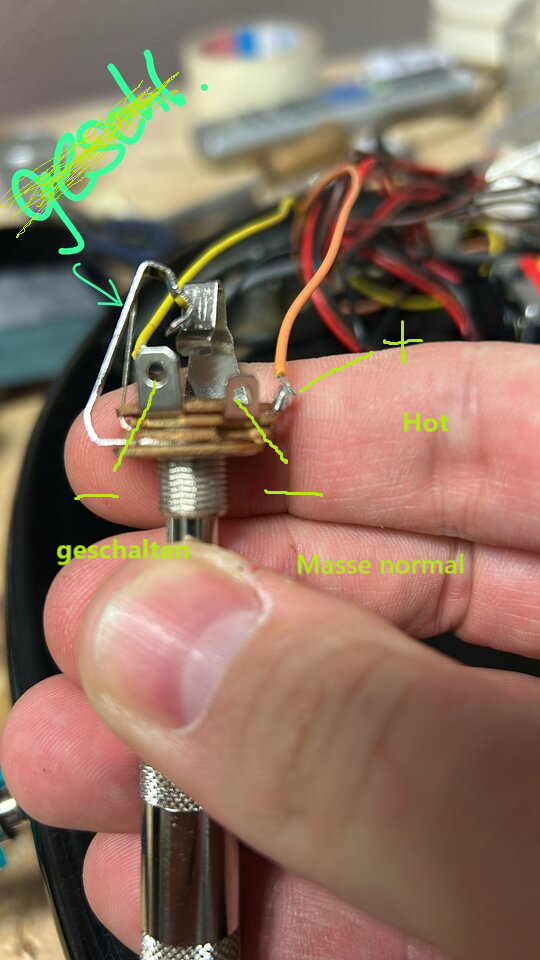

Der Massekontakt wird nicht in der Buchse geschalten, sondern dadurch, dass dir die Monoklinke beim reinstecken Masse auf Tip 2 brückt. Bei deiner Buchse wird zusätzlich beim ziehen des Steckers ein Kontakt gebrückt. Kenne ich so nicht.
  • #31
Verstehe den Anfang deines Textes nicht so richtig kannst du das mal präzisieren?
  • #32
Auf geschalten kommt nur die Masse der Batterie, die restliche Masseanschlüsse der Schaltung auf Masse normal.

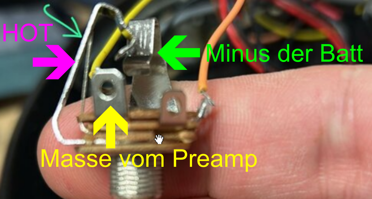

Ja, Denkfehler - der Schalter in dieser Buchse öffnet beim Einstecken des Kabels...
Schließe die Kabel so an, wie nobody666 es beschrieben hat:
  • Das Minus (schwarzes Kabel) der Batterie kommt an den mittleren Anschluss
  • Die Masse des Preamps kommt oberen Anschluss
  • Hot an den untersten
Den Schalter kannst ignorieren (oder du nimmst eine "normale" Stereobuchse

die Buchse habe ich jetzt so verdrahtet, wie eine Stereo buchse und der Schaltkontakt (öffer) habe ich ignoriert.
KLappt, mit ausgezogenem Stecker ist der Bass stromlos.
